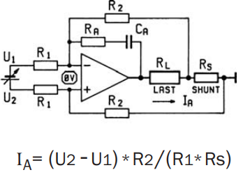

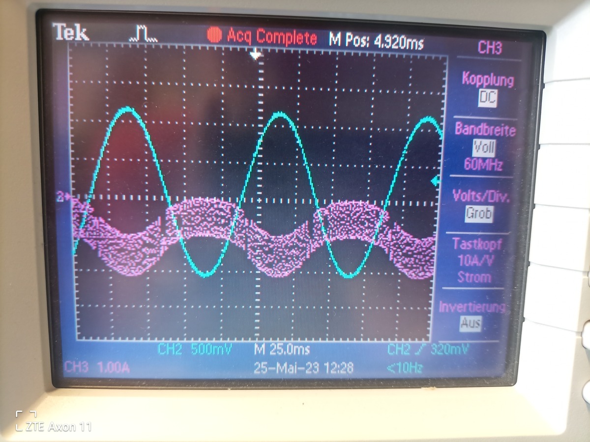

Grundsätzlich möchte ich meinen Verstärker in einer Stromregelschaltung
betreiben. Ich gebe eine sinusförmige Eingangsspannung vor und möchte
durch meine Last (Spule) einen sinusförmigen Strom treiben.
Ich hab mir auch die Stromregelschaltung aus dem Datenblatt des DCP520
aufgebaut.(siehe Anhang) Diese funktioniert mäßig. Man sieht zwar das
die Amplitude der Eingangsspannung einen Einfluss auf die Amplitude des
Ausgangsstromes hat, jedoch ist der Strom mit einem sehr hochfrequenten
Schwingen überlagert. (siehe Anhang) (R1 = 10k; R2 = 1k; Rs = 50
milliOhm)
Zur Kompensation hab ich ein 50k Poti (Ra) und einen 0,1 muF Kondensator
(Ca) eingelötet. Damit lässt sich diese Schwingung aber nicht dämpfen.
Was kann ich gegen dieses Verhalten machen?
von Klaus R. (klara)
Hallo Martin,
RL, Deine Last, ist ja eine Induktivität. Die Phase wird im Idealfall um
90° verschoben. Setz dort mal zum Testen einen ohmschen Widerstand ein.
In diesem Fall würde ich jetzt mit LTspice simulieren. Dein Phasenrand
ist auf jeden Fall nicht hoch genug.
mfg Klaus
von Martin (martin912)
Ja ich simuliere schon im LT-SPice.
Aber wenn es ein Phasenrandproblem wäre, würde es ja erst bei einer
höheren Anregefrequenz auftreten oder?
Dieses Schwingen hat immer die selbe Frequenz, egal mit welcher Frequenz
ich die Schaltung anrege.
Ja das mit dem ohmschen Widerstand werde ich demnächst ausprobieren. Im
moment ist da nur der ohmsche Widerstand der Spule und die Induktivität
der Luftspule bewegt sich irgendwo im 100te muH Bereich.
In LT-Spice verwende ich einen idealen OPV -> kein SChwingen. (in der
Messung hat diese hochfrequente Überlagerte SChwingung ungefähr eine
Frequenz von 170 kHz).
Mein Ziel wäre es, dass meine OPV-Beschaltung inkl. OPV einen
Frequenzgang gleich 1 hat bis ca. 200kHz. Da ich Ströme bis ca. 200kHz
in die Last einprägen will.
Wähle ich die Bauteile der Beschaltung anders - > komplette Instabiliät
(Springt zwischen positiver und negativer Strombegrenzung wild hin und
her)
Meine Schaltung + OPV ist also sehr sensitiv gegenüber der Auslegung. Da
es von meinem Leistungsverstärker kein LT-SPice Modell gibt, weiß ich
auch nicht wie ich das ganze jetzt angehen soll.

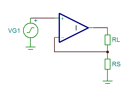

von Arno R. (arnor)
Nein. Das Schwingen entsteht nicht durch die Anregung, sondern durch
Erfüllen der Schwingbedingung. Die Schaltung schwingt unabhängig vom
Eingangssignal, das hast du doch selbst festgestellt:
Wenn du die Last erdfrei betreibst, wieso baust du dann eine so
aufwändige und schwer zu durchschauende Schaltung und nicht einen
einfachen Elektrometerverstärker als spannungsgesteuerte Stromquelle?
Siehe Anhang (IL=Ue/RS).
Hallo Martin,
ich habe Deine Schaltung auch mit LTspice etwas simuliert. Solch ein
unerwartendes Verhalten hatte ich nicht vermutet. Arno hat recht, die
Schaltung ist schwer zu verstehen.
Das ist eine einfache, klare spannungsgesteuerte Stromquelle. Sie läßt
sich ebenso einfach kompensieren.
mfg Klaus
Ich hab mich da leider mit dem Wert der Induktivität vertan. Dieser
liegt doch so im Bereich zwischen 15 und 20 uH.
Grundsätzlich will ich ja die Impedanz meiner Last bestimmen. Das
geschieht über eine Strom und Spannungsmessung. (Strommessung =
Spannungsmessung am Shunt Widerstand) Und daraus soll dann die Impedanz
berechnet werden.
Also ganz so schlimm ist es nicht wenn die Amplitude einbricht, da
sowieso die Ausgangsgrößen gemessen werden. Zusätzlich überlagere ich
noch einen iterativen Regler, damit ich die Sollspannung nachkorrigieren
kann und somit dann den Ausgangsstrom korrigiere um den gewünschten
Strom zu erhalten.
Ich werde auf jedem Fall heute diese einfache Stromregelschaltung
aufbauen und austesten. Für mich stellt sich jetzt nur die Frage wie ich
diese am Besten frequenzkompensieren kann. Also am besten irgendwo ein
Poti damit ich eine Eingriffmöglichkeit habe.
Danke!
Mach das. Ich denke, dann sieht das Verhalten schon anders aus.
Werden zum Verstärker denn keine weiteren Daten geliefert? Ich kann mir
dies gar nicht vorstellen. Der kostet doch sicher einiges und dann kein
ergiebiges Datenblatt? Z.B. Bodediagramm mit Phasengang.
mfg klaus
