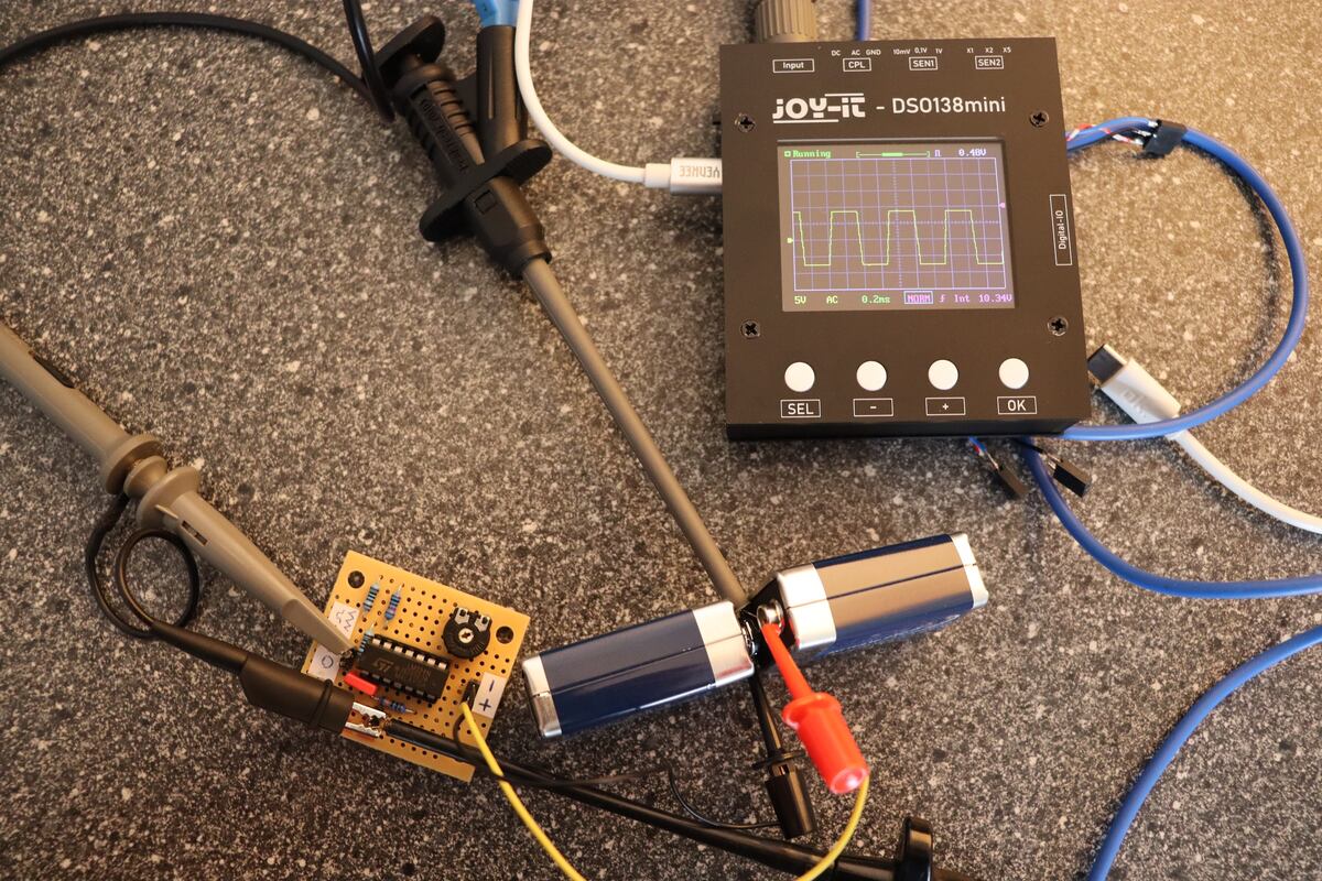

Hallo Leute,

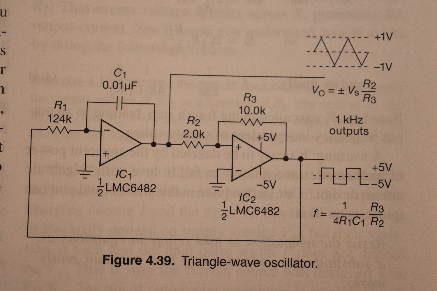

hat schonmal jemand den Dreieck-Oszillator mit OP aus "The Art of Electronics" nachgebaut (Kapitel 4.3.3)?

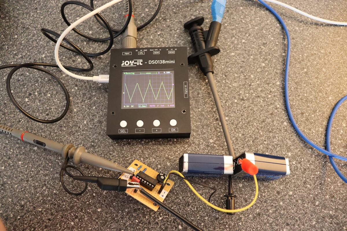

Bei mir läuft das Ding zwar problemlos, nicht jedoch mit der angegebenen Frequenz (meine ist mit 1,8 kHz fast gedoppelt). Auch die Schmitt-Trigger Schwellen sind nahezu halbiert, was mit dem ersten Sachverhalt unmittelbar zusammenhängt.

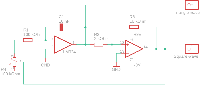

Bis auf den OP ist meine Schaltung identisch (LM324 statt LMC6482), wenn man von der Versorgungsspannung absieht (die auch keine Rolle in Bezug auf die Frequenz spielt). Poti steht etwa bei 25 kOhm.
Der Integrator ist verstehbar und integriert mit der Steigung mit der er soll, was ich mir aber partout nicht erklären kann ist dass der Schmitt-Trigger schon bei ca. +1V und -1V schaltet, trotz +9V und -9V Versorgung (siehe Fotos, Batterien sind frisch aus der Verpackung). Lt. Rechnung müssten die Schwellen bei
VO = +/- 9V * 2/10 = +/- 1,8V
liegen, was dann auch zur der Frequenz von 1 kHz führt.
Das Buchkapitel scheint definitiv korrekt zu sein, in den Errata konnte ich keine Hinweise auf falsche Zahlenwerte etc. finden.
Danke für eure Hinweise

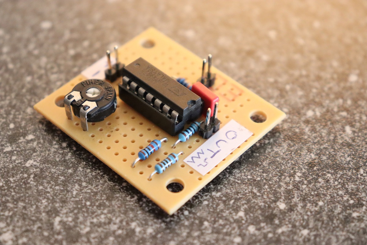

Dann miss doch mal die beiden Widerstände nach.
Also das sind 1% Metallfilm Widerstände (1k+1k sowie 10k), da sollte sich nichts fehlen.

@Florian D. Ich hab das mal simuliert und das Ergebnis ist weitgehend wie von dir erwartet (Schwellen bei 1.85V / 1.65V, f = 940Hz). Mit einem AD820 liegen die Schwellen bei 1.9V mit f = 945Hz. Der TL074 liefert fast genau 1kHz mit den Schwellen bei ca. 1.5V. Fast gleich der OP27.
Tilo R. schrieb:
Der LM324 hat imho keine Rail2Rail-Ausgänge, d.h. der kommt nicht ganz nach oben und unten.
Spielt in dem Fall keine Rolle, kleine Abweichungen gibt es nur wegen der recht langsamen Anstiegszeit des LM324 in der Komparatorschaltung und vermutlich auch wegen der Eingangsströme vom Integrator.

Problem ist dass der eine Widerstand tatsächlich kein 1k ist, sondern 100 Ohm. Wer genau hinsieht erkennt es. Ich habe den Farbcode falsch gelesen.
D'oh.
Somit war der Hinweis mit dem Nachmessen zielführend und völlig korrekt.
Hab den Widerstand nun ausgetauscht und nun stimmt es mit dem Lehrbuch überein.
