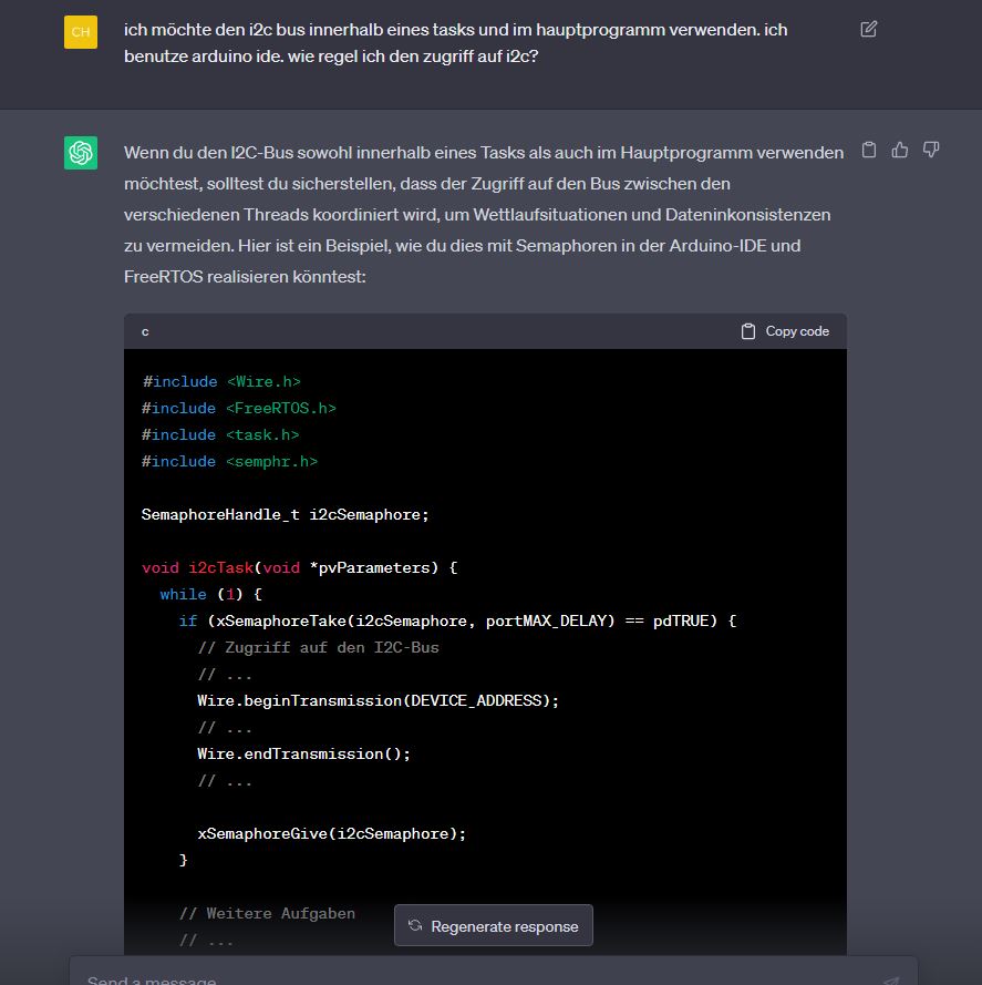

So, alles ausprobiert, chatGPT schreibt auch den Code und das sogar richtig. Das Teil ist einfach nur genial, wenn man alles nochmal überprüft... vTaskDelay ist übrigens richtig!
Thorsten M. schrieb: > So, alles ausprobiert, chatGPT schreibt auch den Code und das sogar > richtig. Aber nur wenn der Kopierer auch weiß, dass er den Semaphore vorher auch noch erzeugen muss. Ansonsten gibt es Schiffbruch.
Mike R. schrieb: > Aber nur wenn der Kopierer auch weiß, dass er den Semaphore vorher auch > noch erzeugen muss. Ansonsten gibt es Schiffbruch. Nein, das nicht aber ein Reset :-) Überdies ist der Reset die Antwort des ESP32 auf alles, ähnlich "42". In meiner Awendung läuft tasking nicht, vermutlich weil ich die Hardware Timer benutze und ne Menge Interfaces. In einer Beispeilanwendung klappt alles prima. Wenn FReeRtOS dann auch nur diese API nutzen,. die zb für die Timer nur soft Timer vorsieht.
Thorsten M. schrieb: > Nein, das nicht aber ein Reset Haha, bei Race Conditions passieren irgendwie unvorhersehbaren, gerne auch unbemerkte, Probleme. Irgendwann macht das Programm nicht reproduzierbar irgendwas komisches und keiner weiß warum. Ein reset wäre ja schön, da bemerkt man wenigstens dass was schief läuft. Aber woher soll der ESP32 wissen dass da eine Race Condition vorliegt? Thorsten M. schrieb: > In meiner Awendung läuft tasking nicht Wie hast du das hinbekommen? Das ESP-IDF (welches ja Teil des Arduino ESP32 Framework ist) startet automatisch FreeRTOS und den Scheduler. Ohne das funktioniert weder das ESP-IDF, noch das Arduino Framework, noch die WiFi-Funktion. Thorsten M. schrieb: > die zb für die Timer nur soft Timer vorsieht. Die Soft Timer funktionieren ebenfalls nur wenn FreeRTOS "richtig" läuft. PS: Von mehreren Threads aus auf I²C zugreifen (und das per Semaphore absichern) finde ich übrigens nicht besonders clever, weil I²C ja ziemlich langsam ist und somit mehrere Threads für längere Zeit blockiert werden und nichts anderes tun können. Ich würde das eher von einem einzelnen Thread aus machen und diesen asynchron mit den anderen Threads kommunizieren lassen.
