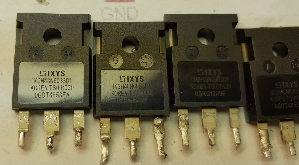

von Rainer D. (rainer4x4)
Habe ein wenig gelötet und vier defekte IXGH48N60B3D1 IGBTs gefunden.
Mal schauen wo ich die bestellen kann.

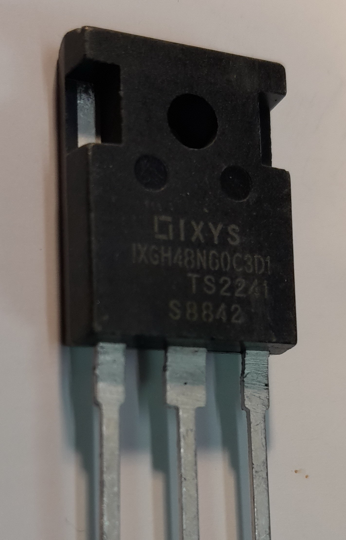

Die bestellten IGBTs sind inzwischen angekommen. Hab sie gleich
eingelötet.
Der WR führt einen Selbstest durch, aber in dem Moment wo er einschalten
will kommt eine "OL" Meldung. Die steht ein paar Sekunden an, dann wird
ein neuer Selbstest durchgeführt usw.
Ach ja, statt IXGH48N60B3D1 sind IXGH48N60C3D1 angekommen.
Hat noch jemand Ideen?
Ich hoffe auf dem Bild kann man was erkennen. Das Teil erscheint mir
original. Hab aber keine wirkliche Erfahrung mit solchen möglichen
Nachbauten.
von H. H. (Gast)
> original.
Ganz offensichtliche Fälschung.
Klingt nach 'Overload' und könnte bedeuten, das ein Strommesswiderstand
(Shunt) hochohmig geworden ist. Wäre ja auch nicht verwunderlich.

Ok, woran erkennt man das?
von H. H. (Gast)
Schon an den frisch angeschweißten Pins, und auch am Gehäuse und
Marking.
https://assets.lcsc.com/images/lcsc/900x900/20230119_IXYS-IXGH48N60C3D1_C497175_blank.jpg
> Nach dem x-ten Mal
> Lösen/Anziehen war der Fehler weg. Warum auch immer????
Bonddraht hat sich durch das Anschweißen der neuen Pins gelöst.

@H. H.
Was ich noch nicht verstanden hab, weshalb baut man die IGBTs nach, und
muss anschliessend noch die Pins anschweissen?
von H. H. (Gast)
Das sind gebrauchte Teile, die bekommen neue Pins und ein neues Marking.
Ok, danke! Nun versteh ich das. Das heisst, die Parameter stimmen, der
Rest ist zweifelhaft.
Gut das ich dann 10 zum Preis von 16€uro-irgendwas bekommen hab ;-)) So
kann ich dann kostenfrei noch den einen oder anderen austauschen. Bei
guten Bekannten mach ich das :-)
