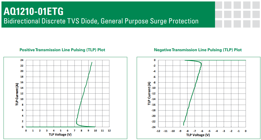

Rainer W. schrieb:
> Bei einer 5V-TVS müsste die Spannung über dem Bauelement dann bei um die
> 5V stehen bleiben (s. Kennlinie).
Ich würde da eher deutlich mehr erwarten. Eine 1,0x0,6mm 5V-TVS wie die
AQ1210-01ETG kommt da schon mal auf 7V. Laut Datenblatt fließt
allerdings  bei 5,5V typisch ein Strom von 1mA. Bei 5V hat sie einen
Leckstrom von 20nA.
