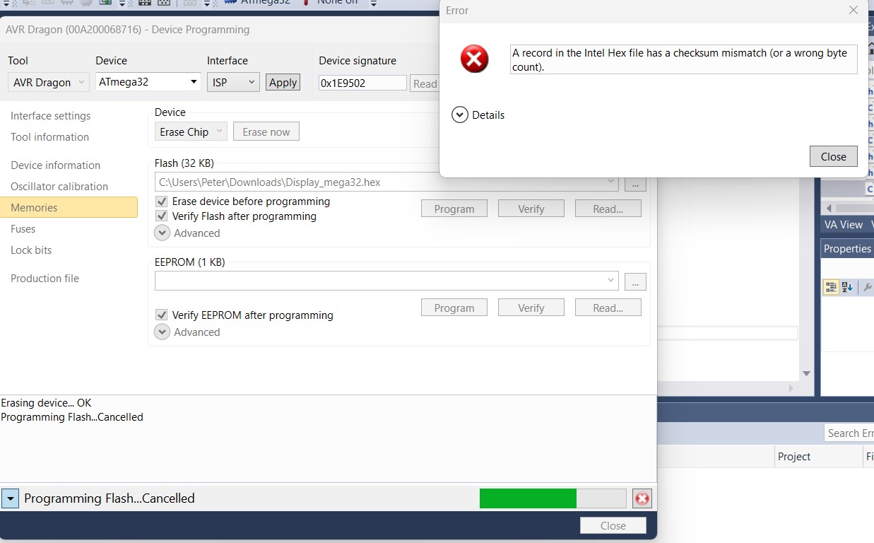

Guten Morgen,
da wir keine Atmega16 auftreiben können und jede Menge Atmega32 am Lager
haben war die Überlegung die Atmega32 zu verwenden.
Leider habe ich für diese Baugruppe keinen Quellcode mehr.
Ist es möglich das Hexfile so anzupassen das es für den Atmega32 passt?
Danke für die Hilfe

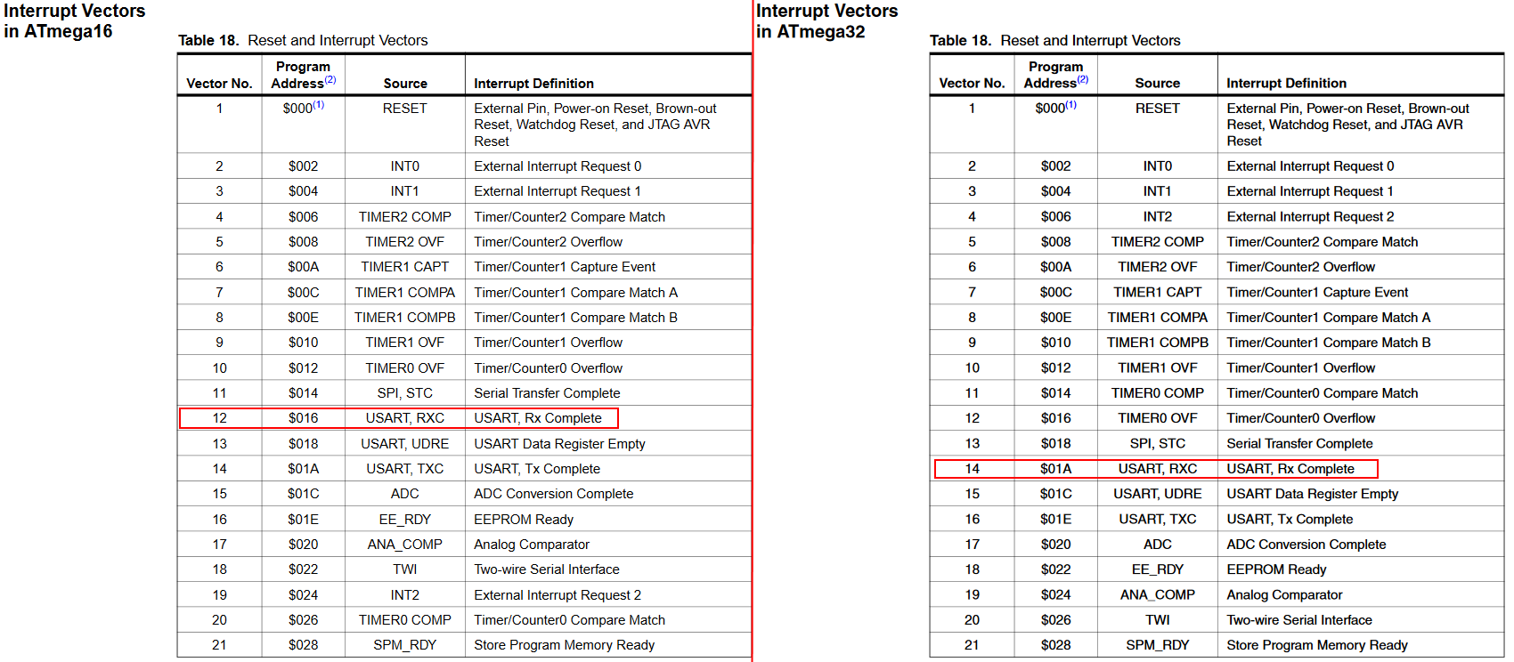

Im Prinzip schon, der wesentliche Unterschied ist die Interrupttabelle.
Die muss man manuell anpassen. Der Rest ist identisch.

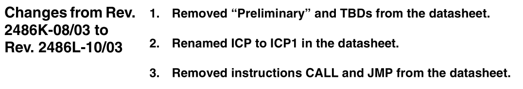

von Mario M. (thelonging)
Ohne den Code zu disassemblieren, geht das nicht. Man weiß ja nicht, was
ist Code und was sind Daten. Wenn man die zu ändernden Stellen gefunden
hat, kann man die natürlich im Hexfile patchen.
Beitrag "Re: was ist der unterschied zwischen dem atmega16 und dem atmega32"

Es sind einige Interrupts hinzu gekommen und damit verschieben sich alle
nachfolgenden.
Es kann aber durchaus sein, daß Dein Programm keine Interrupts benutzt.
Man kann auch alle Interruptquellen in der Mainloop pollen.

Außerdem sind alle Befehle außer JMP/CALL und LDS/STS exakt 16 Bit lang
(die beiden Ausnahmen sind 32 Bit lang).
von Peter D. (peda)
S. L. schrieb:
> Die Interruptsprungtabelle zu bearbeiten sollte möglich sein.
Das reicht aber nicht. Durch die größere Vectortabelle verschieben sich
auch sämtliche anderen Jumps, Calls und Arrays im Code.
Nur RJMP und RCALL könnten nicht betroffen sein.
von S. L. (sldt)
> ... größere Vectortabelle ...
  Sind doch beide Male 21 Vektoren?
von Peter D. (peda)
Ja, Du hast Recht. Die sind nur umsortiert, nehme also alles zurück.
Alle Ziele bleiben an ihrer Adresse.

von Peter D. (peda)
Also muß man doch nur in der Interrupttabelle die Jumps umsortieren und
die Rjumps umrechnen.

von Falk B. (falk)
> und das kann man im Hexfile machen?
> Danke für die Hilfe
Ja. Man muss nur die JMPs an die richtige Stelle schieben und die NOPs
oder JMPs auf die leere ISR (bad ISR) verschieben.
Lad dein Hexfile mal hier hoch.

von Mein_erstes_Mal (peter_s158)
>> Danke für die Hilfe
Da File ist hier.
Danke für die Hilfe
Guten Morgen Falk B.
Ich habe es mir angesehen und ich staune.
Funktionieren tut es noch nicht.
Das Atmelstudio mekert das die Prüfsumme nicht stimmt.
Ich versuche später ob ich den Fehler finde
Danke für die Hilfe

von Oliver S. (oliverso)
Zeile 3 ist falsch. Die lautet richtig:
:100020000C9490000C9490000C9492000C9428096D
Oliver

von Adam P. (adamap)
> Habe jetzt das Angepasste File ausprobiert.
> Es ist so das anscheinend der Rx Uart Interrupt nicht so läuft wie er
> soll.
> Kann das sein?
Hast mal in die App Note reingeschaut?
Oliver S. schrieb:
> Wers offiziell nachlesen will, Microchip Appnote AVR089
> https://ww1.microchip.com/downloads/en/Appnotes/doc2538.pdf
Da siehst du in der Tabelle, dass die UART RX Vektoren an anderer Stelle
sind.
> ich gehe davon aus das es mit dem Empfang an der Uart ein Problem gibt.
> Sobald ich daten vom Pc zum Display sende macht das Display nichts mehr.
> Deshalb meine Mutmaßung das es am Rx Uart liegen könnte.
Falls RX mit Interrupt läuft. Hast das mal geprüft (siehe Bild)?

von Falk B. (falk)
Adam P. schrieb:
> sind.
Und was glaubst du, was hier gemacht wurde?
Beitrag "Re: Hex File von Atmega16 in Atmega32 verwandeln"

von Falk B. (falk)
Ja, haben wir!
von Falk B. (falk)
OK, Fehler gefunden, ich war bei den UART Vektoren um eine Nummer
verrutscht!

von Peter D. (peda)
In den ersten Datenblättern des ATmega8 waren JMP und CALL noch
aufgeführt und wurden korrekt ausgeführt. Quasi der CPU-Core des
ATmega16.
von C-hater (c-hater)
> ATmega16.
Ich konnte das kaum glauben, ist aber tatsächlich so (siehe Anhang).
Tja, man lernt immer noch dazu.
