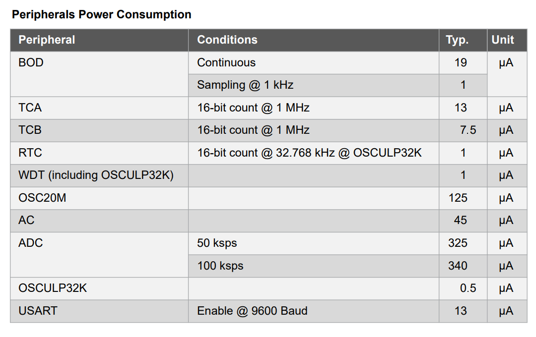

von Georg M. (g_m)
meine Messergebnisse stimmen nicht mit den Datenblatt-Werten überein.
Konkret geht es um die Stromaufnahme vom Mikrocontroller im Ruhemodus,
wenn nur der Oszillator mit Prescaler und der TCB laufen.
(getestet am ATtiny402 @ 3.0V, 21°C)
Datasheet:
OSC20M (1MHz system clock): 125 µA
TCB @ 1 MHz:                  7.5 µA
Zusammen: 132.5µA
Gemessen: 235µA
Irgendwas stimmt also nicht. Wo ist der Fehler?

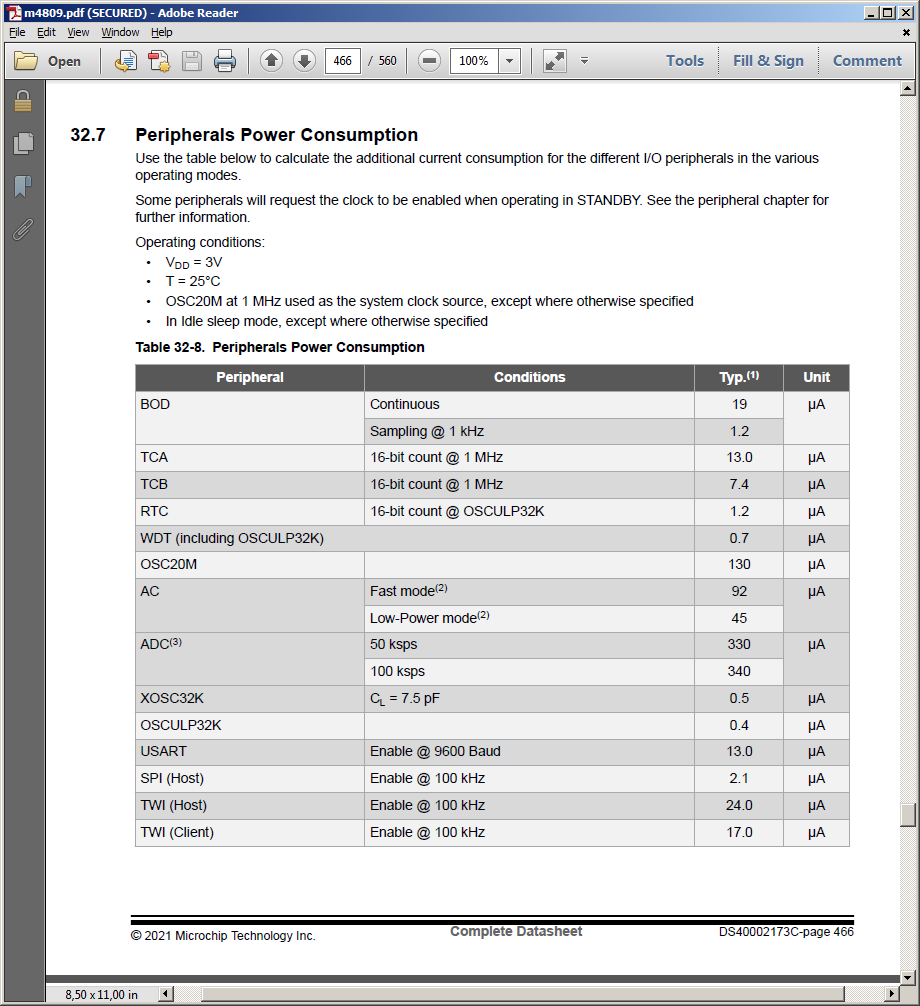

von S. L. (sldt)
an Georg M.:
Wie es bei Ihrem ATtiny402 aussieht, kann ich natürlich nicht sagen; bei
meinem ATmega4809 verstehe ich den Unterschied in den beiden
Datenblattangaben nicht, siehe Anhang. Idle-Modus (entspricht Standby
mit aktivem TCB) bei 3.0 V und 5 MHz benötigt hier 520 uA, das passt so
ungefähr zu den angegebenen 0.4 mA; aber welche Bedeutung dann die 130
uA haben ... ?

von Georg M. (g_m)
> uA haben ... ?
Ja, etwas stimmt nicht.
Entweder braucht der TCB viel mehr Strom als angegeben, oder er läuft
nicht allein.
Oder könnte es andere Erklärungen geben?
Auszüge aus dem Datenblatt:
Three sleep modes:
• Idle with all peripherals running
• Standby (configurable operation of selected peripherals)
• Power-Down with full data retention
TCBn is, by default, disabled in Standby sleep mode.
It will be halted as soon as the sleep mode is entered.
The module can stay fully operational in the Standby sleep mode if the
Run Standby (RUNSTDBY) bit in the TCBn.CTRLA register is written to ‘1’.
von S. L. (sldt)
Ich stelle mir das so vor: der isolierte Oszillator läuft mit den
angegebenen 125 uA (bzw. 130 oder 160), nur - die Frequenz muss über
weite Teile des Chips verteilt werden, das zehrt; deshalb auch das
deutlich schlechtere Verhältnis zum gemessenen Strom beim ATmega4809 im
Vergleich zum ATtiny402.
