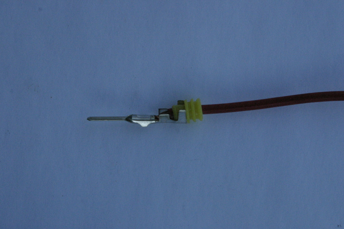

von Uli S. (uli12us)
Ich nutze dafür eine Zange dieser Art. Ich weiss jetzt nicht, ohne das
Teil herzusuchen, obs genau diese war oder eine von nem anderen Händler.
https://de.aliexpress.com/item/1005005047029583.html

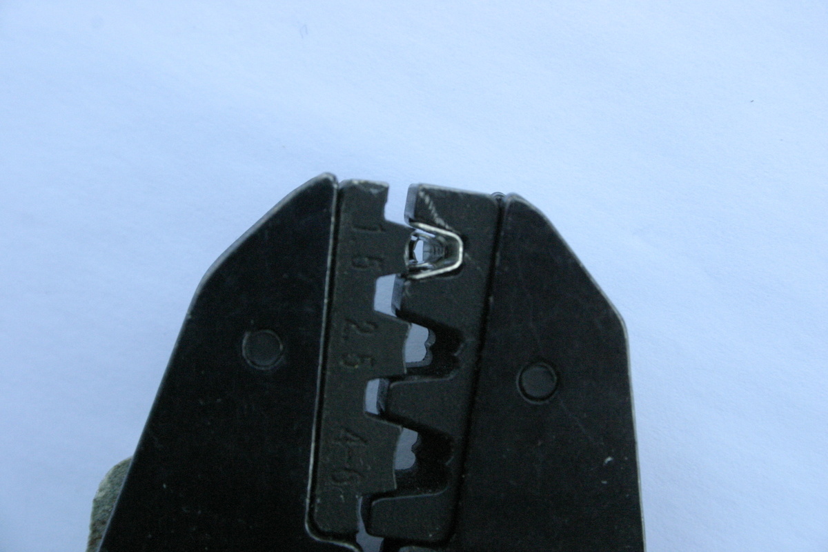

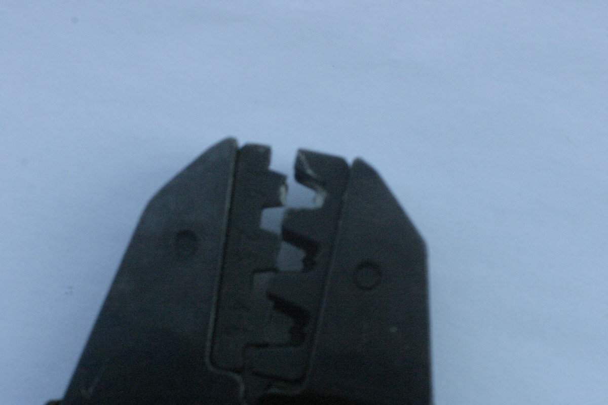

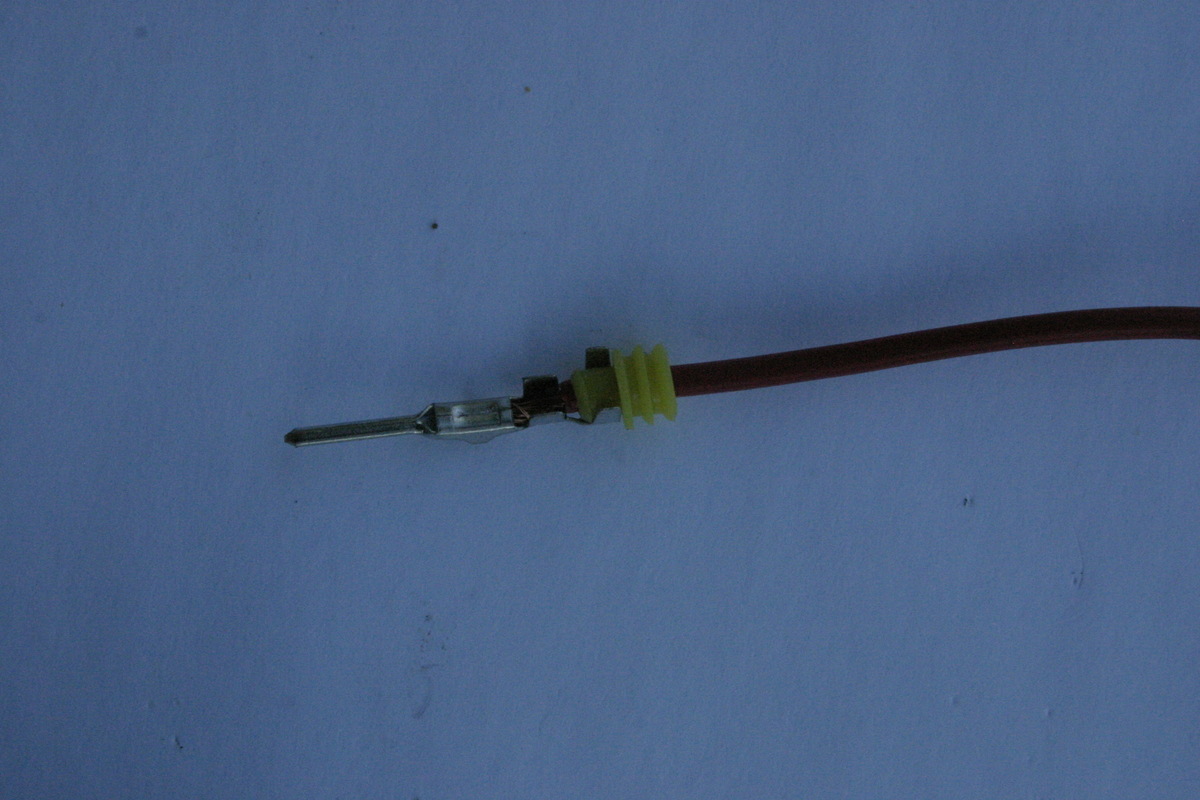

Sorry, ich hab Blödsinn erzählt, ist schon so lange her, dass ich die
Dinger gemacht hab. Stattdessen hab ich diese Zange hier verwendet.
https://www.pollin.de/p/crimpzange-fuer-unisolierte-flachstecker-500668
Da musste ich lediglich das wimre vorderste Fach leicht modifizieren. in
der Art, dass dieses v ähnliche Teil das die Zugentlastung formt auf
rund
ausgeschliffen wurde. Ich werd die Tage mal ein Foto davon machen.
Eventuell auch wie die Crimpung aussieht.
Das ganze kann man natürlich auch mit der versehentlich genannten Zange
machen. Die muss dann halt ähnlich modifiziert werden.
Ich hab die Pollin Zange deshalb verwendet, weil ich die normal nur fürs
vercrimpen von Thermosicherungen bei Kaffeemaschinen und ähnlichem
nehme, daher die Zugentlastung niemals gebraucht wird.

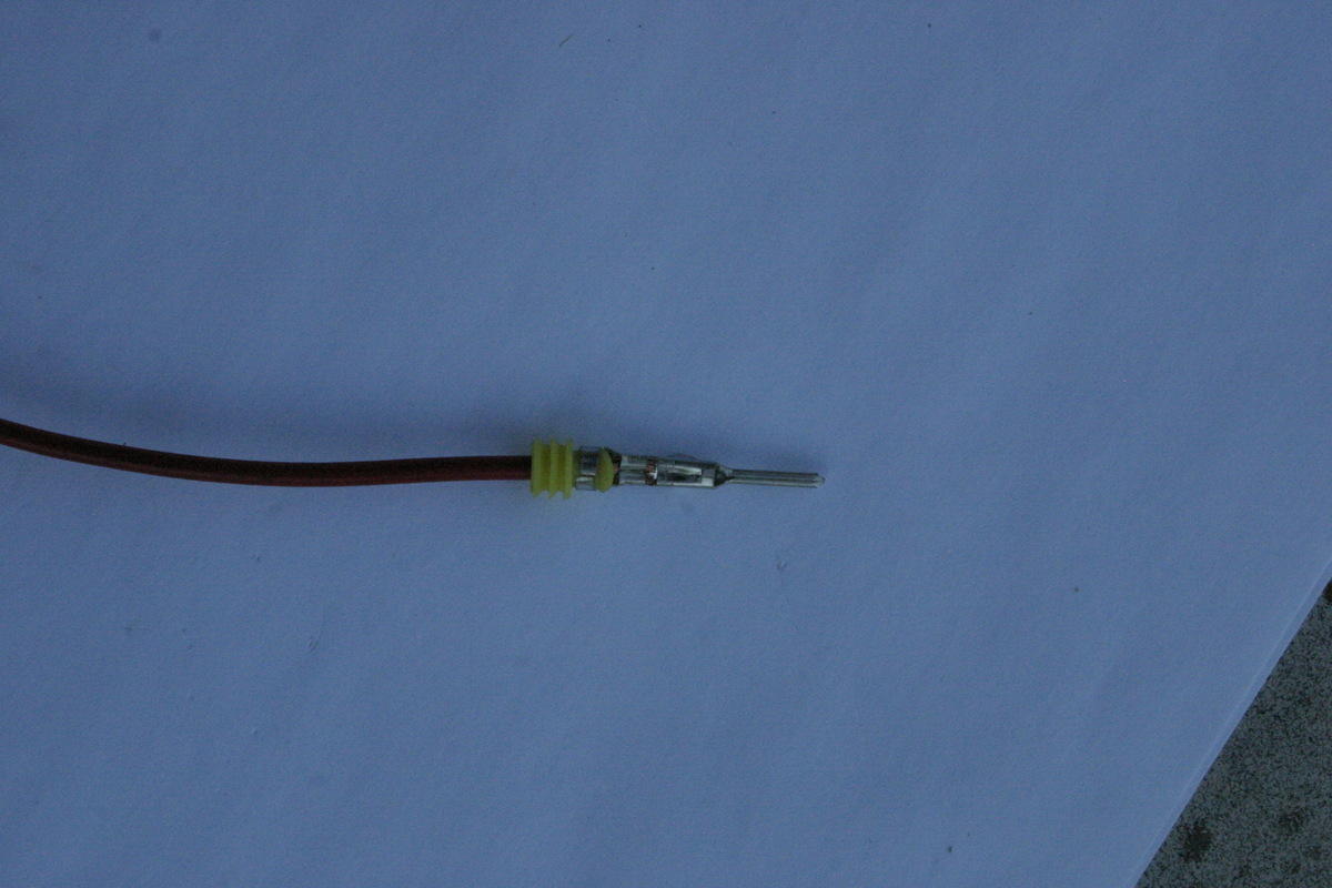

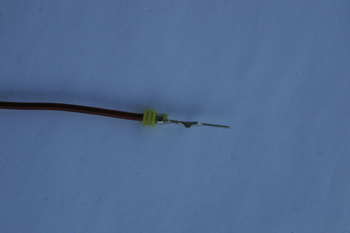

So, hier mal die Fotos. Achtung, Bild 4589 ist verkehrt. Der Kontakt
gehört
um 180° gedreht rein, so dass die beiden Flügel auf die Seite mit dem W
zeigen.

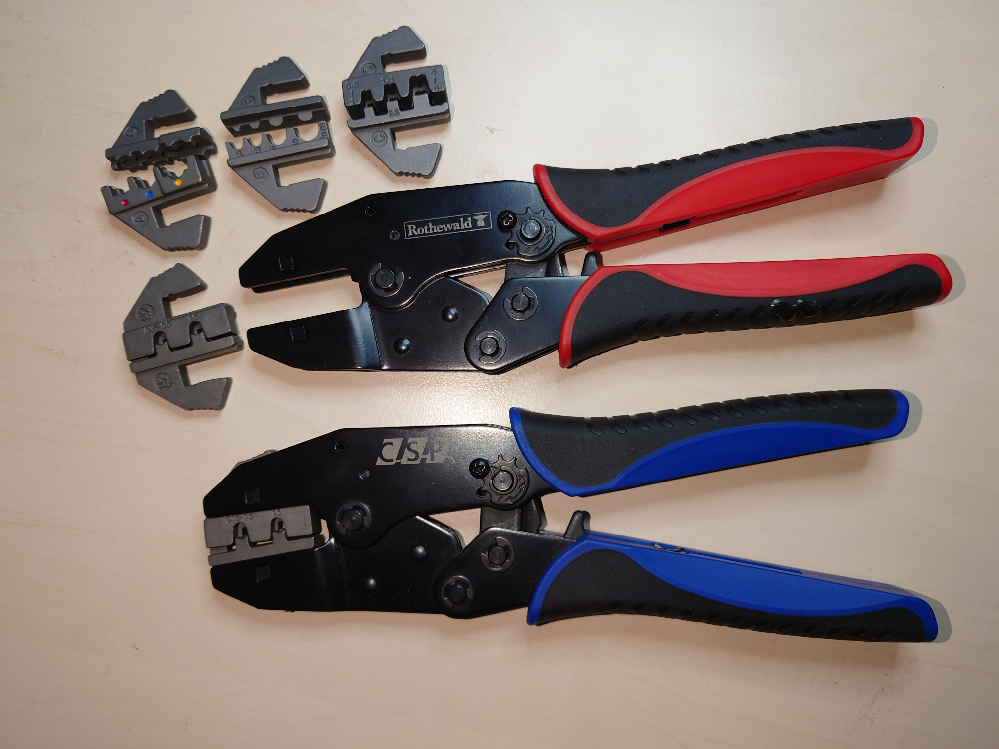

von Klaus W. (mfgkw)
Ich habe zwei baugleiche Zangen, bei denen ich erst später gemerkt habe,
daß sie eigentlich gleich sind, siehe Bild.
Die haben Wechseleinsätze, finde ich sehr empfehlenswert.
Die Rothewald hatte ich mal bei Louis Motorrad gekauft.
Die blaue war bei einem Superseal-Satz dabei (damals irgendwas um 40€),
zusammen mit einem Ausdrücker, um Stecker/Buchsen auch wieder zerlegen
zu können. Genau diesen Satz gibt es wohl nicht mehr, zumindest habe ich
ihn nicht gefunden.
Allerdings gibt es exakt dieselben Zangen von etlichen Anbietern,
jeweils mit unterschiedlichen Wechselbacken zu höchst unterschiedlichen
Preisen.

Wer genau so eine Zange (Merkmal: zweifarbige Griffe in dieser Form, und
viereckige Stanzung über und unter den Wechselbacken) günstig erwischt,
sollte m.M. nach zuschlagen.
Es gibt nämlich die Wechselbacken für allerlei Steckertypen.
Dann hat man eine Zange für einen erträglichen Preis, und kann damit
alles crimpen. Diese Zangen sind gut, und die Backen alle sauber
gefertigt.
Backen für Superseal 0.75 + 1.5:
https://www.amazon.de/dp/B06XKFVYL2
Bspw. Backen für Solarzellen MC4:
https://www.amazon.de/dp/B08921F42T
PS: hier noch die Zange ohne Backen für unter 30€:
https://www.amazon.de/dp/B0892281XD
von Marc X. (marc_x)
> habe,
Ebenfalls baugleich mit meiner Toolcraft, Originalhersteller scheint
LiCrim/HsunWang zu sein.
https://www.hsunwang.com/
