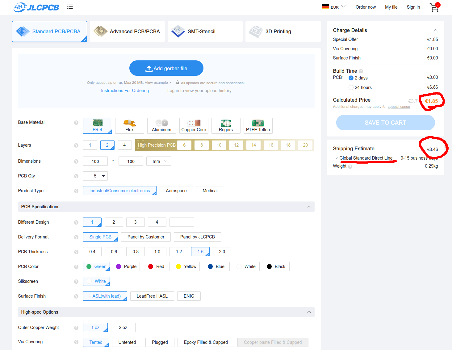

Bei jclbcb.com bekommst Du auch gefertigte Platinenlayouts für unter 10€
(siehe Anlage, evtl. plus 19% EinfuhrUmSt)
In Zeiten, in denen ich für ein paar Euro 5 Platinen aus China bekommen
kann, ist für mich der nächste Schritt nach "Aufm Steckbrett sieht's
ganz okay aus" immer ein eigenes Layout. Ich lasse dann gerne viele
Testpunkte auf dem Board, damit man leichter etwas umverdrahten kann.
