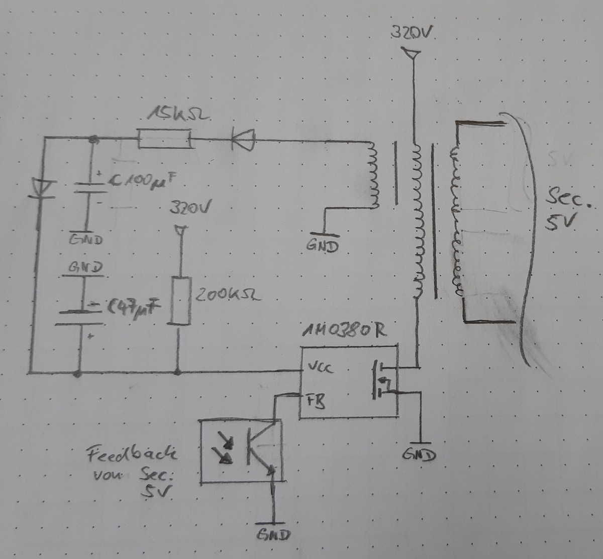

ich hab ein Schaltnetzteil mit mehreren Spannung bei dem die 5V
pulsieren.

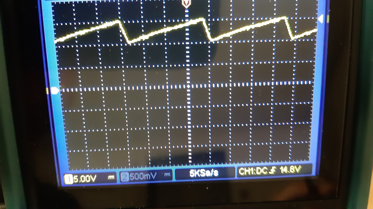

Nach einigen Messungen habe ich festgestellt, dass die
Versorgungsspannung des 1M0380R ein Sägezahn ist, der das Pulsen der 5V
verursacht. Sobald Vcc die Startspannung von ca. 15V erreicht hat
startet der 1M0380R. Dann fällt Vcc schnell ab und wenn die minimale
Betriebsspannung von ca. 10V unterschritten wird schaltet der 1M0380R
wieder ab. Der Startkondensator lädt über den Startwidertstand und
sobald die Startspannung erreicht ist, startet der 1M0380R wieder.
Für mich sieht es so aus, als ob die Versorgungsspannung nicht erzeugt
wird oder einbricht. In diesem Beitrag wurde hier in einem anderen
Zusammenhang auch darüber berichtet.
Beitrag "Schaltnetzteil Pulsiert"
Ich hab die Bauteile alle ausgelötet und gemessen, die scheinen in
Ordnung zu sein. Habt ihr noch ne Idee, was das Problem sein könnte?
Viele Dank im Voraus
KeMa

Leider kann man die zweitwichtigste Information in dem "Oszi-Screenshot"
nicht erkennen: die Zeitbasis.
Die Zeitbasis beträgt 50ms/Div.

Ah, ok. Ich hab das Netzteil nicht selbst gebaut, sondern versuche es zu
reparieren.
Wenn ich an Vcc 18V aus dem Labornetzteil anlege, dann geht es. An dem
100uF Kondensator liegen 0V an, zwischen R15K und der Diode kann ich die
Pulse vom Regler messen. Da scheint doch das Problem zu liegen...
KeMa
von H. H. (Gast)
15kOhm sind VIEL zu viel, da kommt ja nichts mehr für den Regler an.
von Kevin M. (kema)
Das hab ich auch gedacht und hab die beiden parallel geschalteten SMD
Widerstände ausgelötet. Die sollten eigentlich 3Ohm haben, liegen aber
beide weit darüber. Das scheint es zu sein.
Vielen Dank Lothar und H. H.!!!
Viele Grüße
KeMa
Beitrag #7420362 wurde von einem Moderator gelöscht.
von H. H. (Gast)
Üblich wären einige 10 Ohm.
