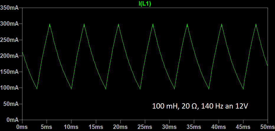

ich will ein Prop.Ventil Hydraulik (für einen Hydraulikmotor)ansteuern.
12V 200mA Dither Frequenz 140Hz.
Stromquelle -> 12V -> Spule vom Ventil.> MosFet > Shunt> Masse.
Diesen Mosfet über ein PWM 10khz Ansteuern.
Wie bekomme ich die Dither Frequenz Aufmoduliert?
Hätte vor dies mit einen Arduino Due zu machen.
Welche Ideen habt ihr so oder schon einer mal sowas gemacht?
Indem du den Duty-Cycle des PWM-Signals mit 140Hz modulierst.
Eventuell kannst du auch direkt mit 140Hz PWM arbeiten, dann hast du die
Modulation automatisch mit drauf - kommt auf dein Ventil an.

von Rainer W. (rawi)
Andy schrieb:
> Also würde es reichen wie oben einfach mit pwm ca 140Hz die Spule
> ansteuern.
Das kommt auf die mechanischen und elektrischen Eigenschaften des
Ventils an, weil sich daraus die resultierende Ditheramplitude ergibt.
Wenn man die 10kHz-PWM moduliert, kann man bei fester Ditherfrequenz die
Ditheramplitude frei einstellen. Wenn die PWM-Frequenz identisch mit der
Ditherfrequenz ist, muss man die Frequenz verändern, um die
Ditheramplitude zu beeinflussen.
Wie kommst du eigentlich auf eine PWM-Frequenz von 10kHz? Das wäre schon
arg hoch - aber kommt natürlich auf die Induktivität der Spule an.
von Andy (andy_bt04)
Hätte jetzt die 10khz mal angenommen.
Die spule hat ca100mH
Dann ist deine Spule so langsam, dass du wahrscheinlich ganz entspannt
mit 140Hz-PWM arbeiten kannst. Hat die Spule auch einen Ohmschen
Widerstand?
sollte so bei 20Ohm liegen
Bei 140Hz PWM sollte das etwa zu dem im Bild gezeigten Stromverlauf in
der Spule führen (zum Vergleich: Spule mit 5Ω).
Du müsstest also klären, ob das in dem Bereich liegt, den du als
Ditheramplitude benötigst.
