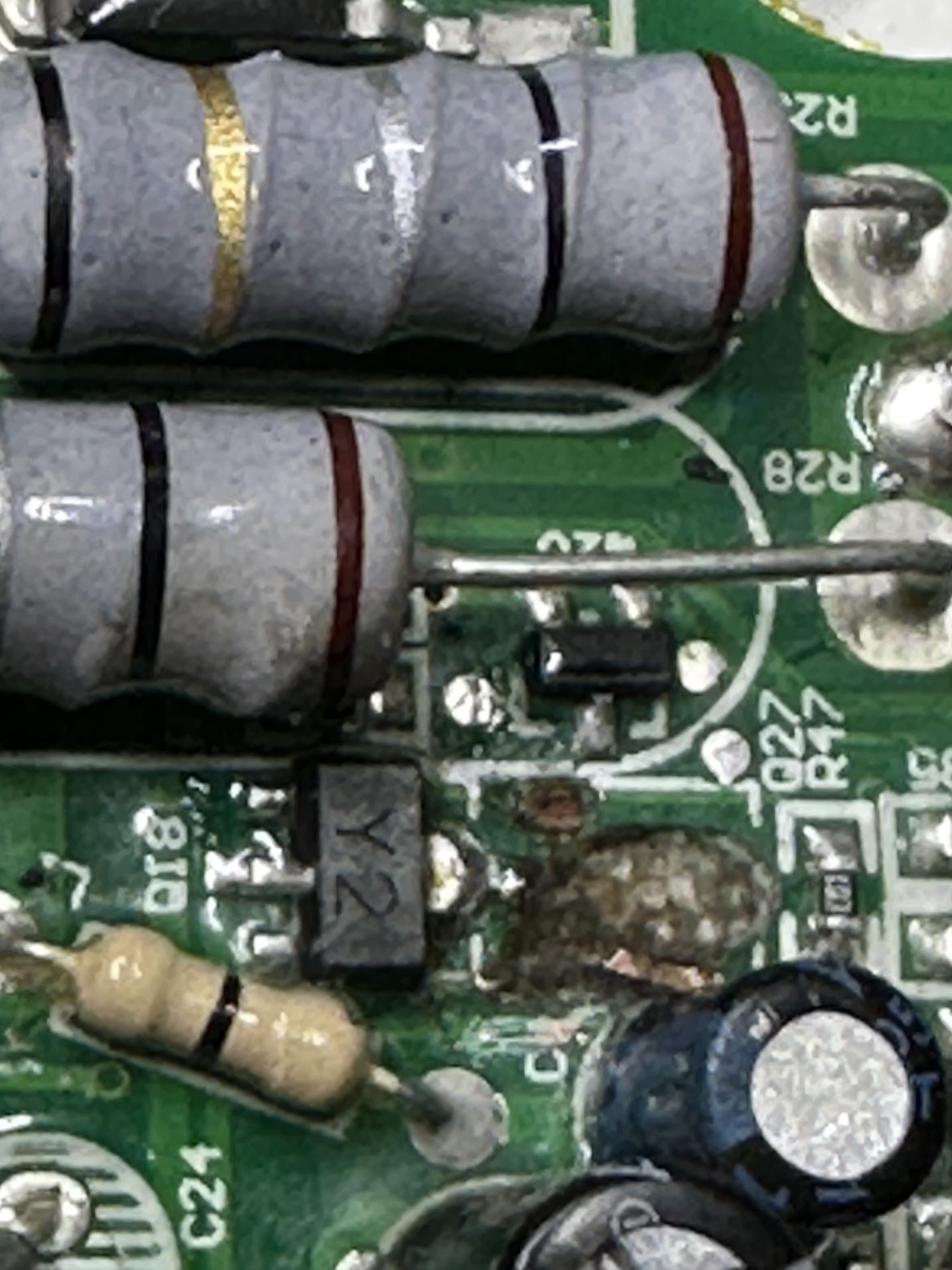

bei unserem Kinderwagen von 4Moms ist ein Kondensator auf der
Steuerplatine durchgegangen. Weiterhin hat es einen Y2? Transistor
komplett zerlegt.
Inkl. Loch im Board.
Nun bin ich nicht sicher, wie ich es wieder zusammenbekomme?
Es sieht so aus, als wenn die beiden Transistoren parallel geschaltet
waren?
Der Y2 ist wohl 25V und 1A, zumindest laut Google.
Verfügbarkeit ist aber eher mau.
Anbei ein paar Fotos.
Neben dem Auslöten des def. Kondensator und des Transistors, habe ich
versucht das Board soweit zu reinigen.
Es Loch scheint keine anderen Traces beschädigt zu haben. Zumindest ist
das Board nicht mehrlagig?
Ich habe die Traces schon soweit möglich verfolgt und es scheint so, als
wenn der zweite Transistor hinter den ersten geschaltet war.
Beide gingen dann zurück zum nun defekten Kondensator.
Was meint Ihr? Waren die Transistoren parallel hintereinander auf der
Platine?
Kann ich vielleicht die beiden gegen einen größeren ersetzen?
Gibt es Tipps, wo ich die Y2 Transistoren bekomme?
Vielleicht kann ja jemand helfen.

von Alex S. (snoopy74)
ja, dachten wir uns auch. Leider ein kurzes Vergnügen bisher.
Aber ich gebe die Hoffnung nicht auf.
Anbei ein Bild von dem defekten Kondensator und dem doppelten
Transistor.
Die Traces gehen wohl zu dem verbliebenen und dann auf den Minus Pol des
def. Kondensator.
Ist ja wohl auch ein PNP...
Aber so tief stecke ich da noch nicht drin.
Das gesamte Board ist nur in Lack getaucht, was es ein wenig schwierig
macht, die Traces zu verfolgen.
von Thomas W. (goaty)
Ich würde es probieren, Kondensator und beide Transistoren tauschen.
Wenn alle drei Pads parallel liegen (Null Ohm Widerstand), sollte es
passen.
Ich finde hier einen SOT89 PXT8550.

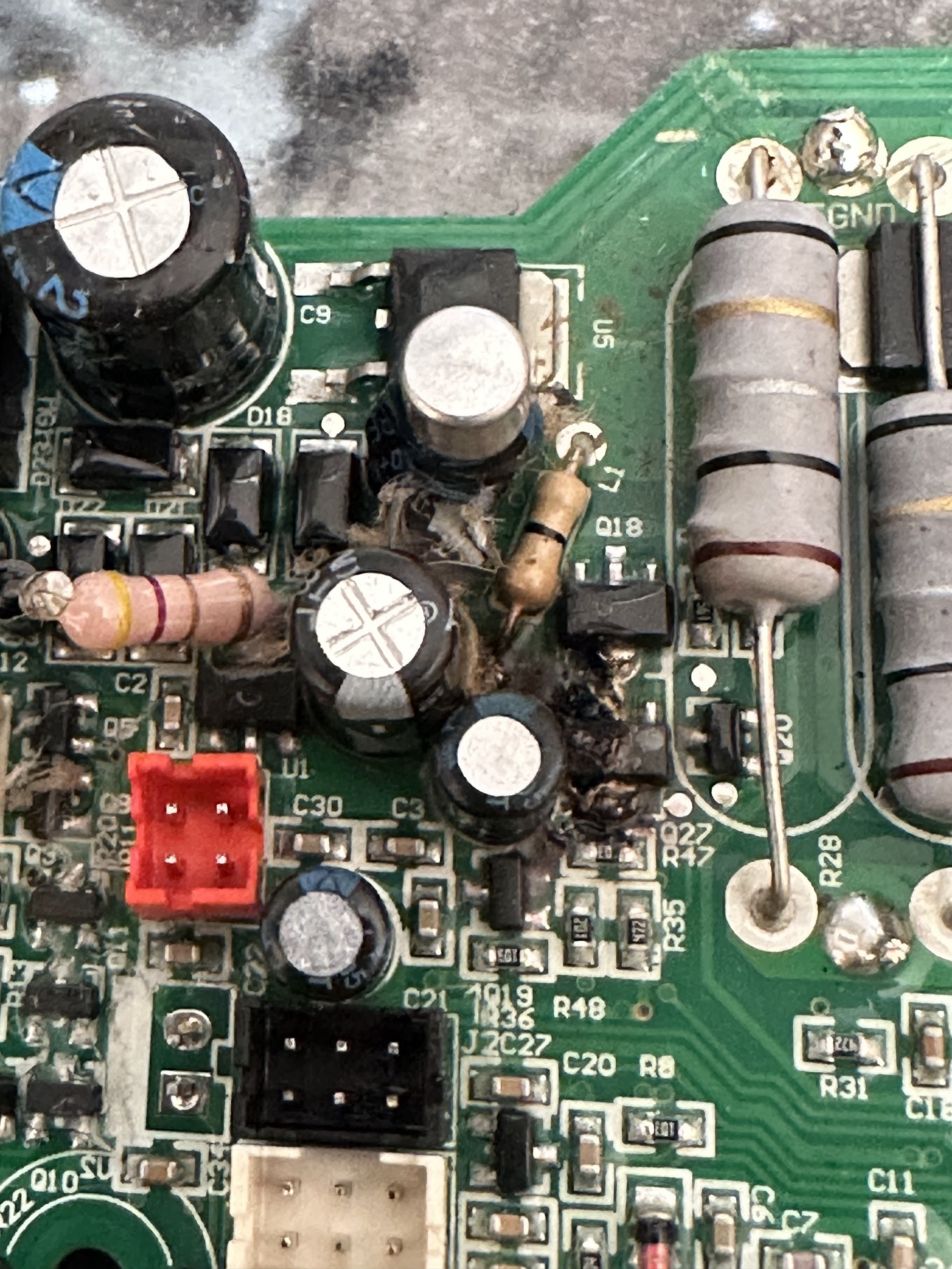

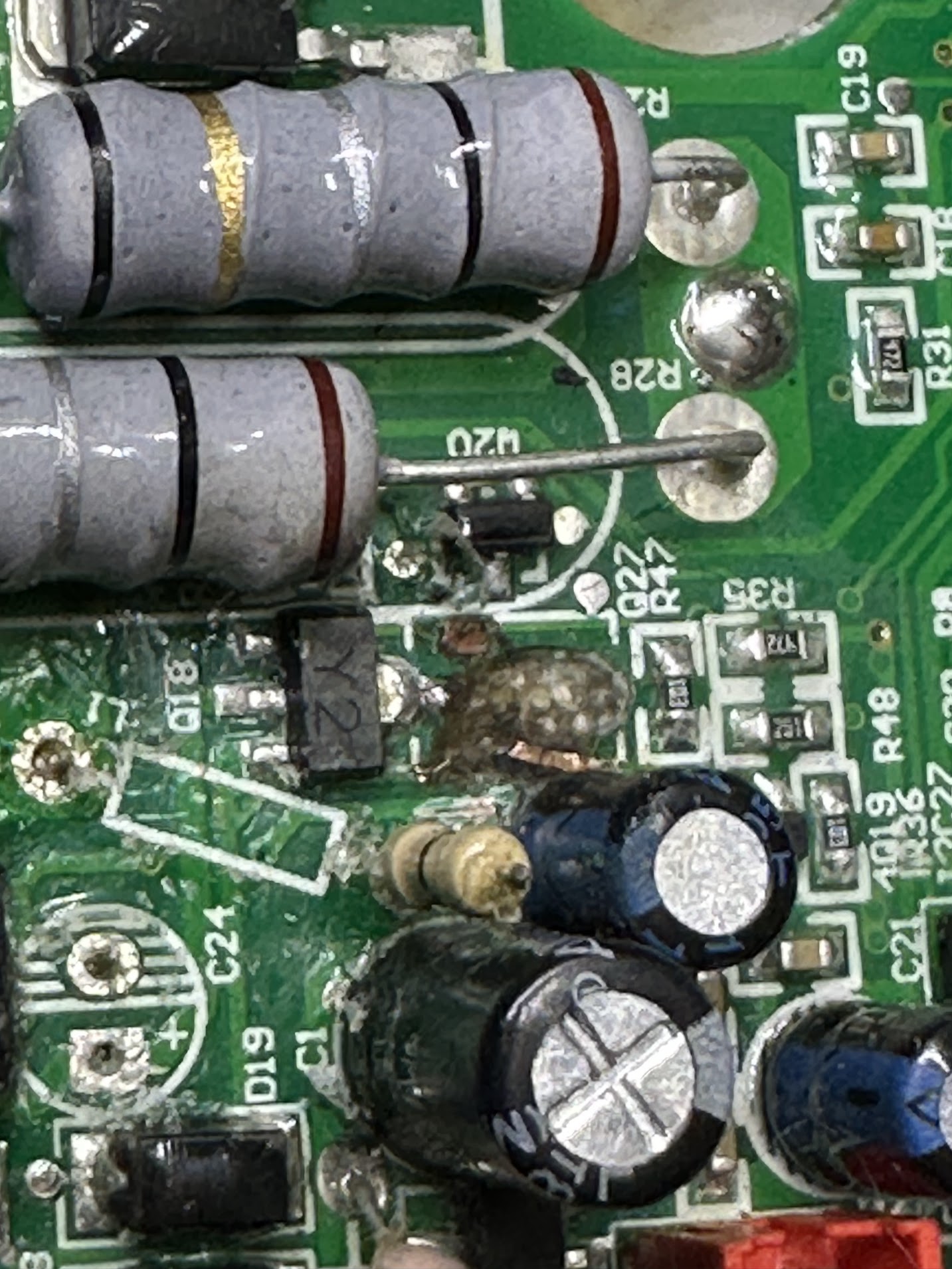

Hier noch ein Bild mit hochgebogenen Widerstand? Damit man die Traces
besser sehen kann.
Es ist ein ziemliches Disaster, oder?
Die Fotos sind leider nicht so gut. Zu viele Artefakte. Kann man
eigentlich nicht viel erkennen.
Messen ob am Kondensator noch evtl. Kurzschluß herrscht.
Hihi, tja, was das Smartfone so hergibt. Ich versuche die Platine noch
einmal besser zu reinigen und mache ein paar bessere Fotos.
Der Lack ist schwer abzubekommen, daher spiegelt es sich überall.

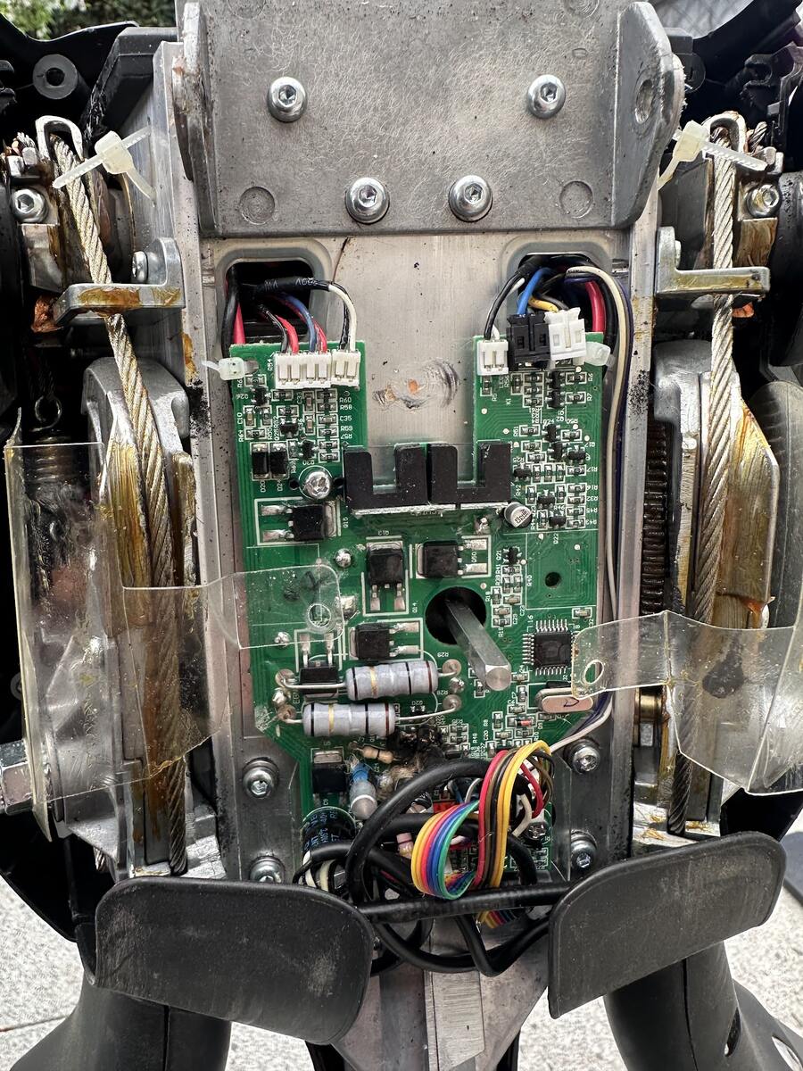

Zum Glück ist unser Kleiner noch zu kurz, um an die Pedale zu komme.
Ich mache mir immer nur Sorgen, dass der Den Steuerknüppel abbeißt ;-)
Nee im Ernst, da sind mechanische Sperren, wenn ein Kind im Wagen ist
und mit der Babywanne geht der Faltmechanismus garnicht.
Es werden auch nur die Räder eingeklappt.
Selbst wenn ein Kind drinnen sitzen sollte, sitzt es dann eben ein wenig
tiefer. Viel mehr passiert da nicht.
danke. Ich bin nur nicht sicher, ob es eine Kombo aus parallelen PNP
oder aus 1x PNP und 1x NPN ist. Gibt wohl beide Möglichkeiten als
Schaltung.
Ich male mal die Traces auf und schaue wo die Anschlüsse hingehen.
Der Transistor ist auf jeden Fall interessant mit dem Mittelpin unten
und oben. Kannte ich so noch nicht.
Ich habe aber auch noch nicht so viel Erfahrung.

von Thomas Z. (usbman)
der Widerstand ist eine Induktivität

Ja, schon gemacht. Oben ist ein Foto von den resultierenden Loch in der
Platine und den fehlenden Leiterbahnen.
So wie ich es sehe sind die beiden Transistoren parallel geschaltet
gewesen.
Ich wollte deshalb auch nicht einfach einen anderen probieren.
Im Ersatzteilkasten war auch nichts zu finden.
So groß ist er aber (noch) nicht.
Einen Kurzschluss habe ich nach dem Entfernen des explodierten
Kondensators nicht feststellen können.
Der Wagen funktioniert bis auf das Falten einwandfrei.

von Axel R. (axlr)
Schade, dass die Fotos durch die Handy-Software alle "aufgehübscht"
worden und man so vor lauter Artefakten kaum etwas erkennt. Ich glaube
nicht, dass man hier zwei Transistoren parallel geschaltet hat. Ich
denke eher an eine Halbbrücke oder eine Art Darlington Aus BCX53
und/oder BCX56.
https://assets.nexperia.com/documents/data-sheet/BCP53_BCX53_BC53PA.pdf
https://assets.nexperia.com/documents/data-sheet/BCX56_SER.pdf
Aber vielleicht hast Du Zugriff auf eine andere Kamera? Ich hab für
solche Fälle eine kleine Sony Alpha6000.
Soviel kompliziertes Zeuchs ist da ja nun nicht drauf. Mit etwas
Erfahrung lässt sich a) ein Schaltplan (YT:schematic) rekonstruieren und
b) darauf basierend, alles wieder instandsetzen.
Muss man eben wissen, ob man sich das zutraut (Erfahrung/Kenntnisse) und
ob man tatsächlich Zeit ans Bein binden will und wenn ja, wieviel. Die
Platine muss da auf jeden Fall raus aus dem Konstrukt, auf den Tisch.
Dann baut man die "Umgebung" nach (Sensorik, Last usw.) und geht
systematisch vor.
