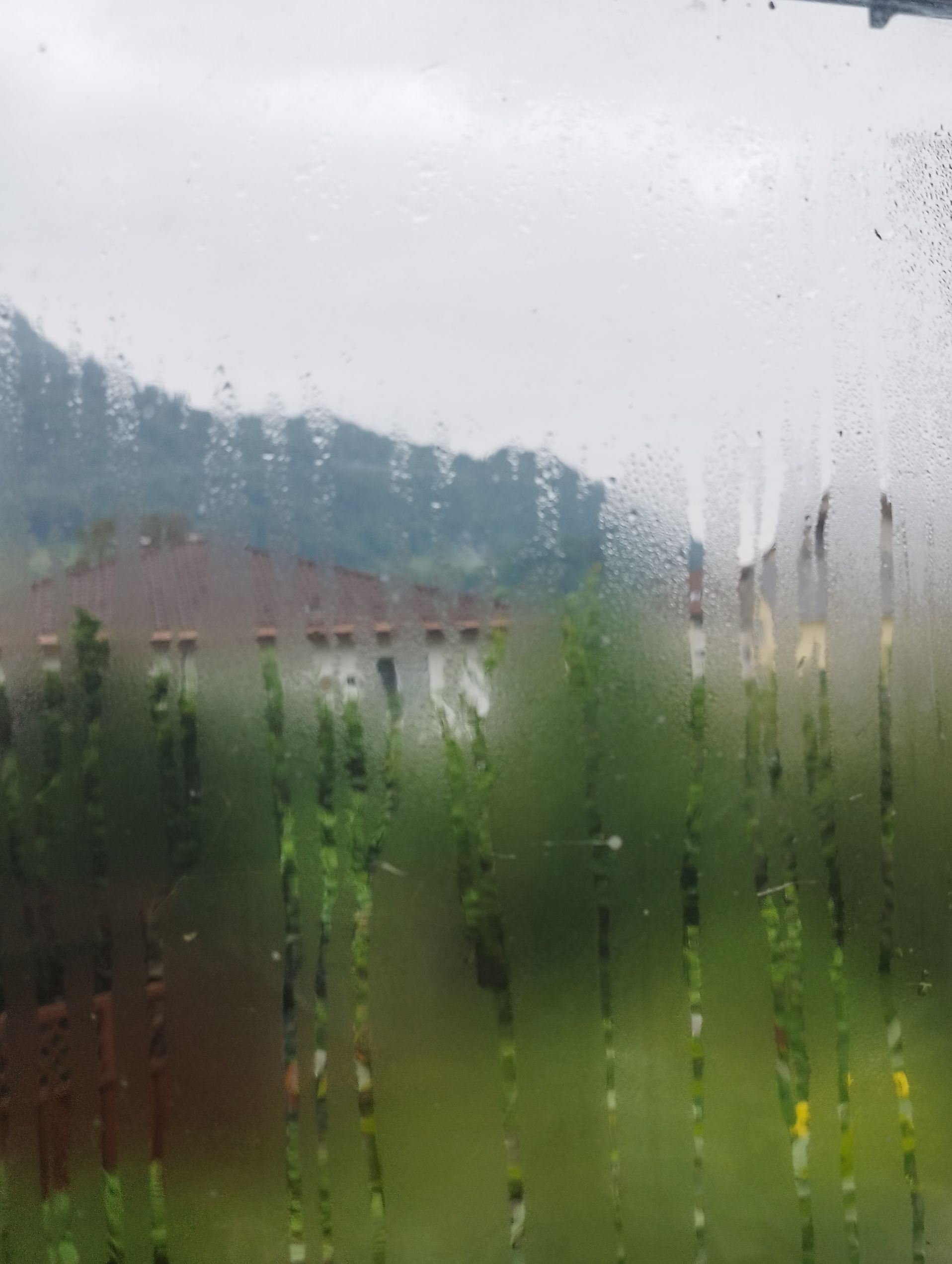

Bei meinem wintergarten hab ich doppelverglasung, schwer und gross. Da ist innen im fenster kondensation, wassertropfen, seit tagen schon.
Soll ich da mit einem alte mikrowellenofen draufhalten? Türe wegmachen, schalter überbrücken und vor das fenster stellen? Funktioniert das?

Nein, es nutzt nichts das Wasser zu verdampfen. Die Sicht ist dann zwar wieder klar, aber es beschlägt wieder sobald es wieder kälter wird.
Du musst das Wasser zwischen den beiden Scheiben rausbekommen, in dem du feuchte Luft gegen trockene Luft ersetzt, dabei verdunstet auch dein Kondenswasser.

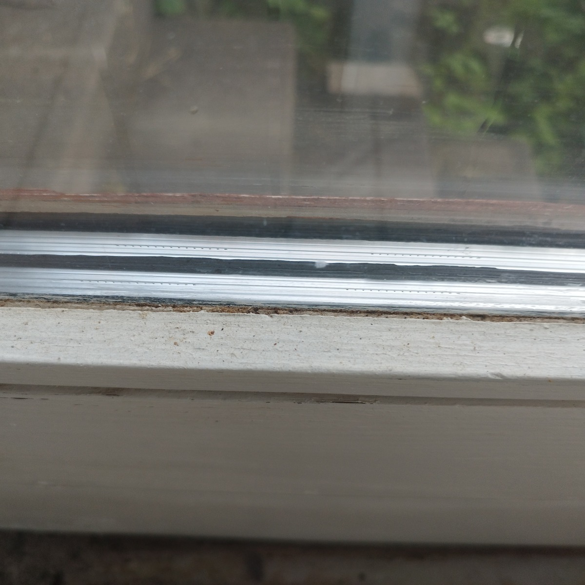

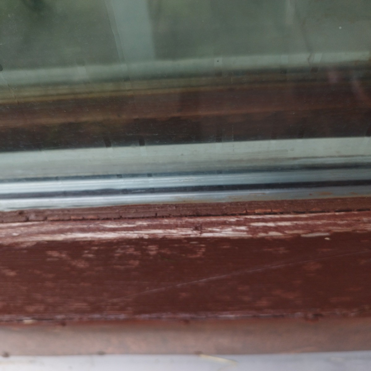

OP #7422484
So sieht das aus. Innen, aussen, andere seite der terasse ohne kondensation, baugleich.
Aussenseite abgeplatzte farbe durch hagel. Der dachüberstand reicht nicht um das zuverlässig trocken zu halten, da kommt manchmal regen dran.
Soll ich die scheibe rauswuchten und neu verkleben?

Siehst du im ersten Bild die kleinen Löcher im Aluminium-Randverbund, quasi Perforation ? Dahinter versteckt sich die umlaufende Kammer mit dem Silikagel, und das kann den Wasserdampf schon nicht mehr aufnehmen. Du müsstest das Silikagel trocken bekommen, vergiss es.

Reparieren ist da leider nicht drin, irgendwo ist die Verklebung undicht geworden, Wasser eingedrungen. Das kriegst Du nie mehr raus. Und es muß festgestellt werden woher das Wasser kam, von außen her MUSS die Fassade dicht sein!
Es gibt Firmen die solche Scheiben diagonal anbohren damit Außenluft durchzirkulieren kann. Ist aber auch nur eine Notlösung, ein nebliger Schatten bleibt meist. Werde später mal sehen ob ich dazu was finde und berichten.
Laß Dir trotzdem ein Angebot vom Glaser Deines Vertrauens über einen Austausch machen. Dazu Bild # 3 einreichen und ungefähre Maße, das sollte zur groben Preisfindung erstmal reichen. Und natürlich die dreifach-Verglasung nicht unterschlagen. Dann hast wenigstens mal eine Hausnummer wo es preislich hinführen würde.
Sammelt sich Wasser zwischen der äußeren und der mittleren Scheibe kann es durchaus sein dass der nächste Frost sie zum Platzen bringt, das ist dann richtig blöd.

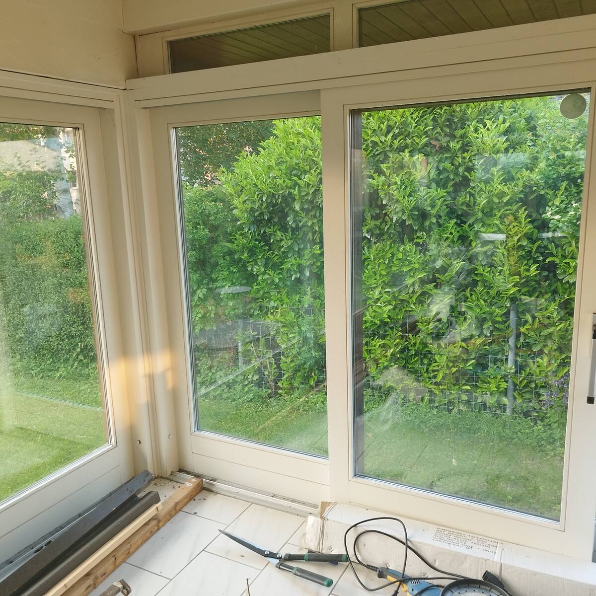

Der raum ist 3.30 x 7.10, drei seiten glas. Ich beheize das nicht, thermostat heizung steht auf frost, bei heutigen oelpreisen wäre das zu teuer. Im winter ist das vorratskammer und die katze schläft da gerne.
Ob das 1982 ist bin ich nicht sicher, hab das vor 5 jahren gekauft.
Danke für die tips. Das mit dem anbohren wäre interessant, und wenn das nicht klappt dann neues glas. Wird nicht billig, die handwerker hier sind selten, ausgebucht und teuer.

Auf Bild 2 glaube ich eine Gummidichtung zu erkennen die ihre Aufgabe nicht mehr erfüllt, wird wohl umlaufend so ausgucken. Das ist nicht gut.

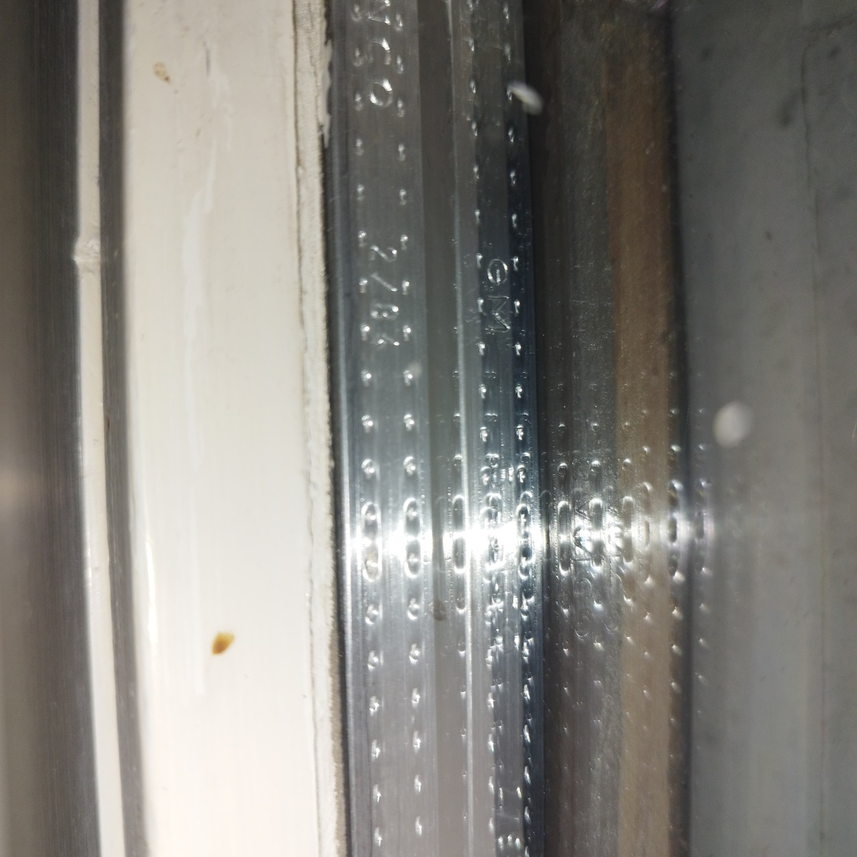

OP #7422574
Sebastian W. schrieb:
ANKO sagt mir jetzt nichts
Ich schau morgen bei tageslicht noch mal. Mit taschenlampe spiegelt das zu stark.
