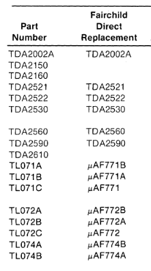

Ist es.
Im Datenbuch auf Seite 3-16 steht es:
http://www.bitsavers.org/components/fairchild/_dataBooks/1979_Fairchild_Linear_Op-Amp_Data_Book.pdf
Edit: Haben die A und B vertauscht oder soll das so?
Laut Datenblatt ist "A" bei Fairchild der enger spezifizierte Typ, bei TI ist es umgekehrt. Aber solange damit kein "Qualitätswesen" seine Existenzberechtigung nachweisen muss (Geissel der Menschheit), ist das ja egal. Wenn es ein Originalersatzteil plus anschließende Kalibration sein müsste wäre es etwas komplizierter.
