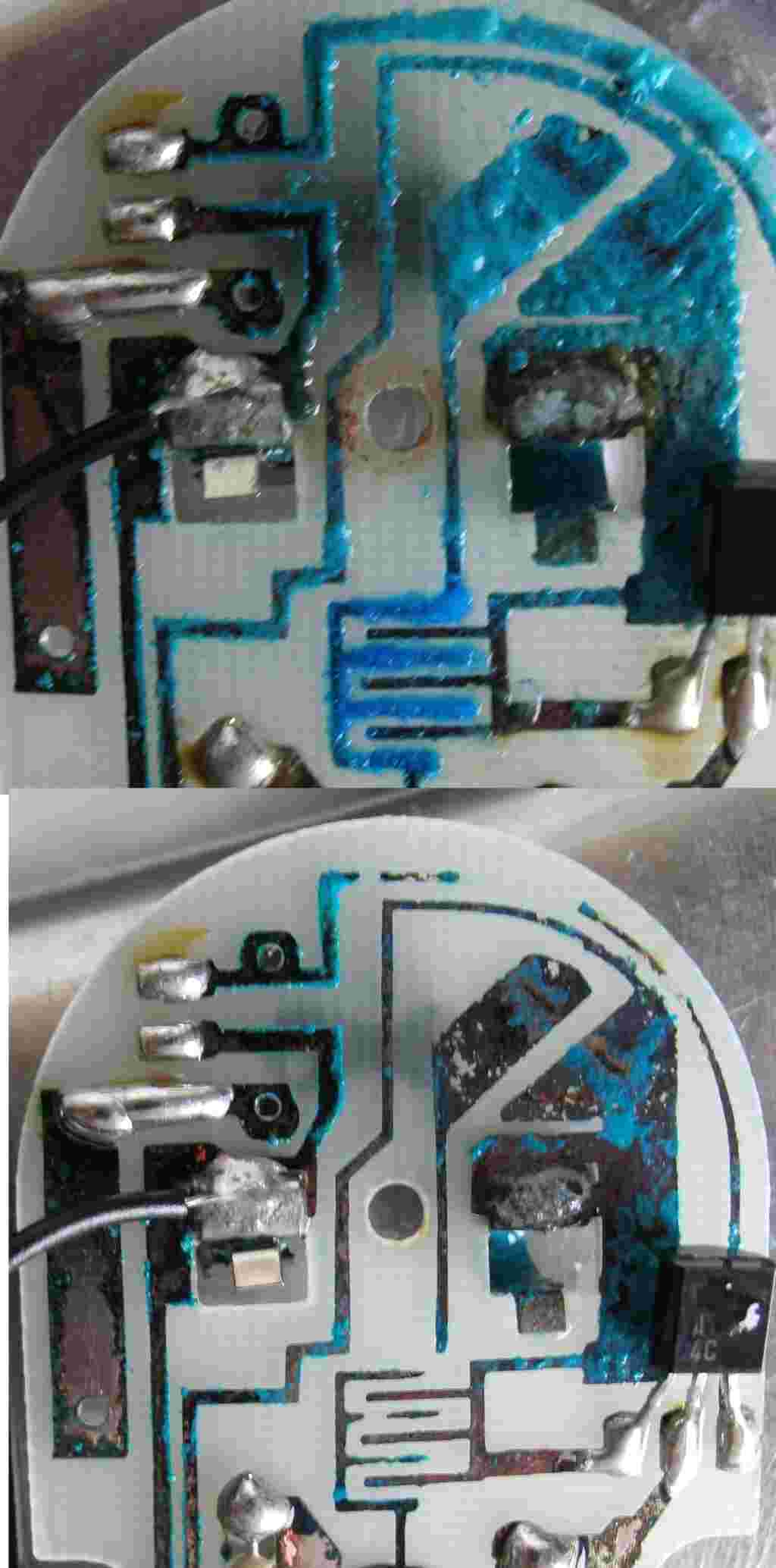

Ich hab regelmässig alte Platinen hier (zB.aus Spielhallenautomaten,
alte Videospiele/Konsolen), oft ist das leider der alte NiCD Akku
ausgelaufen.
Ich bin nicht wirklich fit in Chemie und hoffe das jemand der sich
auskennt helfen kann.
Es ist wohl Kaliumhydroxid (KOH) was da ausläuft, alkalisch und sehr
korrosiv speziell mit Metallen (zB. dem Kupfer in den Leiterbahnen).
Meine Frage ist:
Womit neutralisiert man das (KOH) am besten?
Man wird wohl eine Säure dafür nehmen?
Korrodierte Leiterbahnen ist ja eine Sache, aber wenn die Brühe im
PCB/an den Bauteilen bleibt, ist es ja nur eine Frage der Zeit bevor das
wieder weiterkorrodiert.
Danke im voraus :)

mechanisch mit Glasfaserstift, chemisch weiß ich nicht. Habe da bisher
IPA genommen.
von Günter N. (gnatz)
Ich habe zuerst einmal den Akku - wenn er eingelötet war - vorsichtig
ausgelötet und in einer Tüte sicher verpackt. Der Akku ist Sondermüll
und die Ausscheidungen giftig. Die Salzreste auf der Platine habe ich
mit einem feuchten Papiertaschentuch abgewischt. Dieses ist danach auch
Sondermüll. Beschädigte Leiterbahnen mit einem Glaspinsel oder etwas
Schmirgelpapier aufrauhen und verzinnen. Notfalls einen blanken Draht
als Verstärkung darüberlöten.
von C. D. (derschmied)
Handelsüblicher Branntweinessig wird da seinen Dienst tun. Im Prinzip
ginge jede andre Säure.auch, Essig ist die ungefährlichste und billigste
Variante.
Aaaber: hier die Stöchiometrie einzuhalten wird schwierig. Ich würde
einfach mit Essig abpinseln, eine Minute wirken lassen, und dann - wie
J. S. schon schrub - mit REICHLICH IPA nachspülen. Verbleibt der Essig
auf der Platine hast das nächste Problem: Der Grünspan wird sprießen wie
Blumenkohl.
Danach verbliebene Verkrustungen mechanisch lösen, Vorgang ggf
wiederholen.
Gruß, DerSchmied
von Andreas B. (bitverdreher)
Ich würde es einfach mit Wasser abspülen, Verkrustugen abkratzen,
nochmal spülen und dann eine Weile in frischem Wasser drinlassen.
Danach gut trocknen. Ggf. vorher mit Isopropanol spülen.
von Michael B. (laberkopp)
Mit reichlich Leitungswasser abspülen (und ggf. mit Pinsel abbürsten)
reicht, KOH ist sehr wasserlöslich und hinterher nicht mehr da,
zumindest nicht in korrosiver Konzentration.
Säuren, Säurereste, sind viel schlimmer, Essigsäure greift Kupfer an und
verdunstet nicht.
Wenn, dann Mineralwasser, die Kohlensäure verschwindet beim verdunsten.
Besser ist, wenn man was da hat, VE-Wasser (voll Entsalzt) zu nehmen.
Das "saugt" förmlich wie ein Schwamm die Säuren und Salze auf.
Oxidierte Batteriekabel in einen Behälter mit VE-Wasser und nach 10
Minuten ist das Kabel wie chemisch gereinigt.

Spuren von ausgelaufenen Primärzellen verschwinden durch die Behandlung
mit Zitronensäure.
Ob das auch bei NiCd wirkt, kann ich nicht sagen; aber wenn das KOH
nocht vorhanden ist, hätte ich Hoffnung.

Aber gründliches Spülen zunächst mit Wasser und dann mit einem Alkohol
sollte das gut genug abwaschen.

und nach "Reinigung" war die Zerstörung der Leiterbahn(en) erst richtig
sichtbar.
