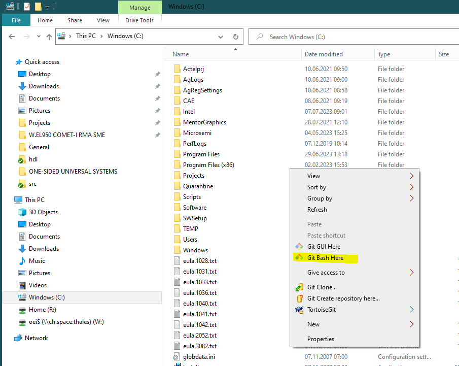

von Christoph Z. (christophz)
Oliver S. schrieb:
> Eine bash shell bekommst du auch mit msys2. cycwin muß da nicht sein.
Oder Git installieren. Da kommt auch gleich ein msys2 mit. Netterweise
auch gleich mit Kontextmenueintrag um eine Bash zu öffnen.
Falls du/dein Chef Vivado installiert hast, musst du nichts mehr
zusätzlich installieren. Da kommt msys2 mit ziemlich vielen tools gleich
mit (z. B. auch mit make). Guck mal in:
<vivado Installationspfad>\gnuwin\bin
Bei mir z. B. C:\Software\Xilinx\Vivado\2020.2\gnuwin\bin
Dann fügst du diesen zu deiner PATH variablen dazu und schon kannst du
in CMD make all ausführen :-)
