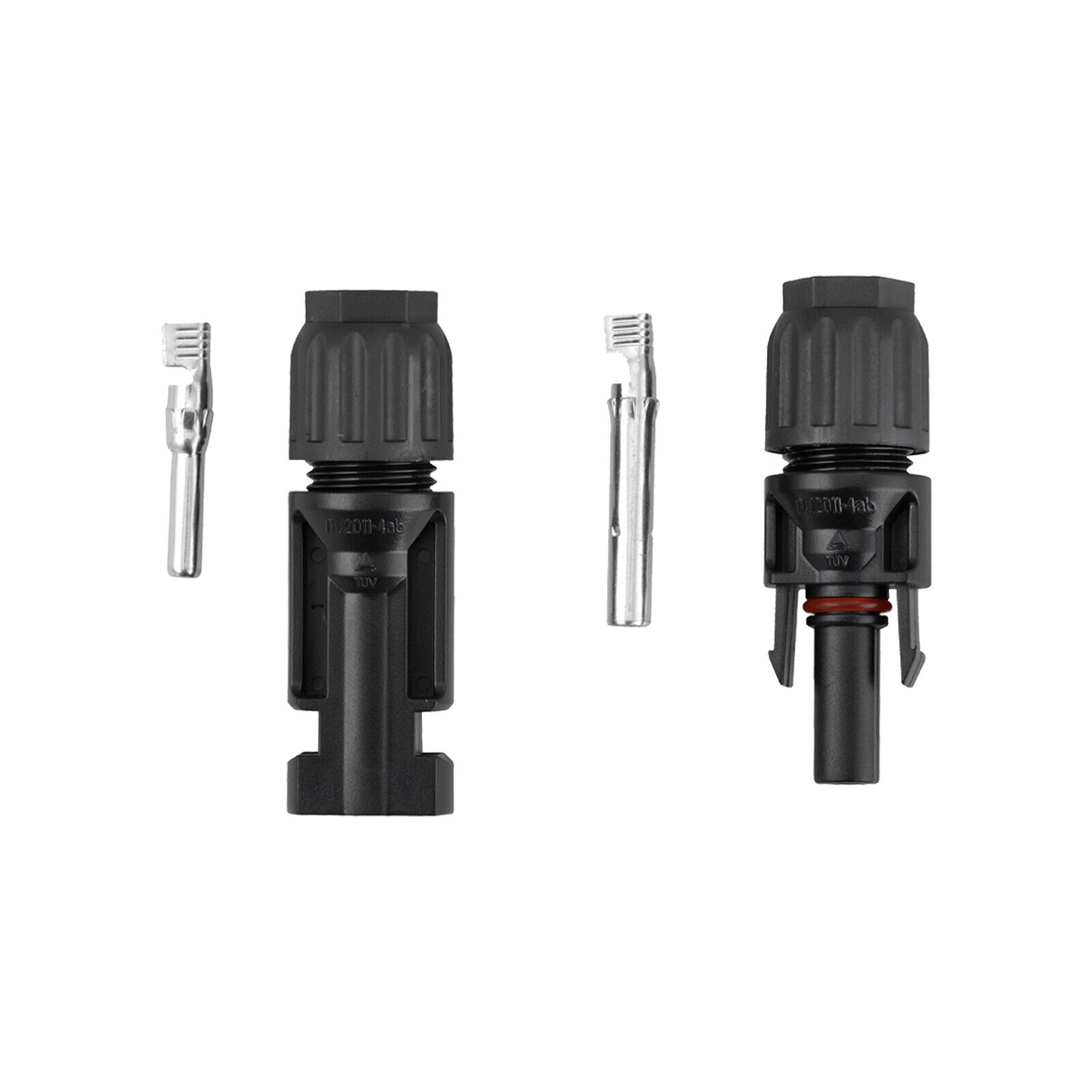

heute zum vierten Mal mein portables 180 Watt Solarmodul aufgestellt und
ich sehe an der von mir gebauten Verlängerung (Banane <-> MC4) 0 Volt.
Am Solarmodul sind ab Hersteller MC4-Steckverbinder verbaut.
Also mal an den beiden MC4 Steckverbindern gewackelt und die Spannung
ist wieder da. Ich sehe einen gut reproduzierbaren Wackelkontakt - und
zwar an beiden Steckverbindern!
Schon beim Bau meines Verlängerungskabels fiel auf, dass sich die
Metallteile der mit gelieferten MC4 Steckverbinder (die genau gleichen
sind am Solarmodul verbaut) extrem leicht ineinander schieben ließen.
Fand ich etwas gewagt, denn die Steckverbinder sind für 30A
spezifiziert. Von Hochstromsteckverbindern kenne ich andere Steckkräfte.
Hatte jemand ähnliche Probleme mit diesen MC4 Steckverbindern?

Bei mir brechen zwar immer die Rastnasen ab,  aber den Stecker finde ich
gut konstruiert, wenn man Kabel passenden Isolierungsdurchmessers
verwendet, weil die geschlitzen Bleche durch Federkraft rundum
aneinanderpressen, besser als viele Bananenstecker, sondern ähnlich Amp
Mate-N-Lock. Dazu muss das Blech aber locker in der Plastikhülle liegen,
damit die Bleche sich aneinander abpassen können.
Wenn man das mit dem crimpen natürlich nicht drauf hat, gibt es
Wackelkontakt an der Crimpverbindung.

"die genau gleichen sind am Solarmodul verbaut" ist bei CN Provinienz
ziemlich sicher auszuschließen. Die mögen ja gleich aussehen, kommen
aber kaum aus demselben Werkzeugsatz.
Die abgebildeten sehen aus wie "meine". Die erfordern in den Gehäusen
eingesetze Metallringe die mit den Zungen der Kontaktteile verrasten.
Ich hatte dämlicherweise mal verschiedene Lieferungen gemischt
(Kontaktteile/Gehäuse) und dabei auch erhebliche Probleme gehabt.
Dabei rasteten die Kontaktteile nicht/nicht sauber ein und ließen sich
nach hinten verschieben.

Es sind halt keine MC4-Stecker
MC4 ist von Stäubli geschützt, fast alle Panelhersteller haben was
eigenes, das halt mehr oder minder "kompatibel" ist
Viele verwenden sogar eigene Namen dafür

Oliver S. schrieb:
> Hans H. schrieb:
>> portables
> Finde den Fehler.
Völliger Unsinn, die 5m Kabel habe ich bisher noch gar nicht getrennt.
Das Modul hatte ich die letzte Nacht unverändert draußen gelassen und um
11 Uhr sah ich wieder 0V. 3 Stunden Ertrag verschenkt. An den
Steckverbindern genoddelt und der Strom ist wieder da. Wenn ich dran
denke, dass solcher Schrott millionenfach auf den Dächern liegt ...
> eigenes
OK, das sagt alles. Dann kann ich den China-Müll abkneifen und welche
von Stäubli anbauen.
In meinem Fall ziemlich unwahrscheinlich, aber auch unerheblich. Denn
ich hatte beim gleichen Anbieter ein Paar von den Steckverbindern mit
gekauft und vorab mal die male/female Metallteile ineinander gesteckt.
Hier war kaum Steckkraft erforderlich. Steckte man die Metallteile in
die am Solarmodul verbauten Steckverbinder, war ebenfalls kaum
Steckkraft erforderlich. Folglich sind es die gleichen Steckverbinder.

Finde ich nicht. Hat man die Kontakte samt Kabel mal eingesteckt, kann
man selbiges nie wieder entfernen. Bei einem Kontaktproblem kann man
beide Stecker nur noch abzwicken und wegwerfen. Was ich mittlerweile
auch gemacht habe. Die Kabel sind nun direkt verlötet, eine Fehlerquelle
weniger.
