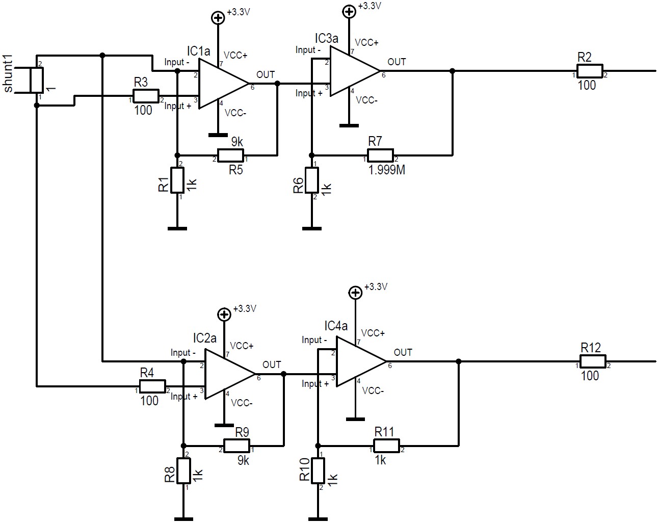

Hallo Zusammen,
für einen Langzeittest einer Schaltung ist es meine Aufgabe, eine
Platine zu entwerfen mit der sich die Stromaufnahme der Schaltung
überwachen lässt.
Vorgabe ist ein Shunt, der nicht größer als 1Ω sein soll.
Außerdem soll es zwei Messbereiche geben, die über zwei separate
Ausgänge an der Platine den Strom in einer Spannung von 0,1V bis 3V
ausgeben. Die Messbereiche sind einmal 0,1-150μA und 0,1-150mA.
In der Theorie habe ich mir schon ein bisschen was überlegt (siehe
Anhang), unter anderem inspiriert anhand des μCurrent von David Jones
https://www.eevblog.com/projects/ucurrent/ .
Leider merke ich aber, dass ich bisher eher "grobmotorisch" unterwegs
war und habe große Sorge, dass grade bei so kleinen Strömen und
Spannungen, die ich versuche so hoch zu verstärken auf Probleme Stoße,
die ich bisher noch gar nicht kenne...
Daher meine Frage an euch: Macht das mit der Schaltung Sinn, so wie ich
mir das überlegt habe? Ich habe vor allem angst vor dem kleinen Strom
durch den kleinen Widerstand und dadurch auch die entsprechend kleine
Spannung...
Ich würde eigentlich lieber mit verschiedenen Shunts für die
Messbereiche arbeiten, es soll aber nichts umgeschalten werden...
Die Schaltung beachtet gerade noch nicht den 0,1V offset (also bei der
Spannungsausgabe, man möchte hier den Unterschied zwischen es fließt
kein STrom und die Schaltung ist aus sehen), da ich an der Stelle noch
ein wenig hänge. Mir wurde empfohlen, bei der Verstärkung mit
Kaskadierung zweier OPs zu arbeiten, um in der ersten Verstärkungsstufe
das Rauschen möglichst klein zu halten. Jetzt ist meine Überlegung am
zweiten OP jeweils einen Spannungsteiler an den nicht invertierenden
Eingang zu hängen um den Ausgang um 0,1V anzuheben. Auch hier die Frage,
macht das Sinn? Oder wäre ein zusätzlicher Addierer am Ausgang eine
bessere Option?
Vielen Dank auf jeden Fall schonmal an jeden, der sich die Mühe macht
das ganze durchzulesen und zu antworten <3
Ich bin für jede Art von Tipps und Hinweisen dankbar!
Viele Grüße
Thommy
von Udo S. (urschmitt)
Das heisst die Spannung ist 0,1 bis 150µV am Shunt.
Und das willst du dann auf 3V verstärken, also Faktor 20000.
Man kann so kleine Spannungen messen, aber das ist nicht mehr trivial.
Und ganz bestimmt nicht mit zwei Feld Wald und Wiesen OPs.
Dir ist ausserdem klar, dass die zu messende Schaltung und deine
Messschaltung nicht galvanisch getrennt sind?
Und auch Rail to Rail OPs an ihren Rails nicht mehr besonders präzise.
Wer hat diese Vorgabe gemacht? Der sollte dir zumindest dann auch sagen
können mit welcher Genauigkeit das gemessen werden soll und was du dazu
für OPs nehmen sollst
von Thomas (muenchner11)
Ja, hier auch meine große "Sorge". Berechnen lässts sich das ja ganz
gut, aber mir fehlt die Vorstellung was die Realität daraus macht.
Hier dachte ich an den MAX4239, den auch David Jones in seinem μCurrent
verwendet hat. In erster Linie wegen dem "near-zero DC offset". Falls
ich soweit komme, werde ich es auf jeden Fall mal mit zwei Feld Wald und
Wiesen OPs ausprobieren, möchte die Erfahrung machen wie sich die
Unterschiede in der Realität bemerkbar machen.
https://www.analog.com/media/en/technical-documentation/data-sheets/MAX4238-MAX4239.pdf
Die Vorgabe kommt vom Entwickler der zu messenden Schaltung. Vorgabe zur
Genauigkeit ist: alles bis 10% wäre ok.

von Michael B. (laberkopp)
Nein.
1 Ohm mit dem Ziel 0.1uA also 0.1uV messen zu wollen ist unrealistisch,
die besten OpAmps haben 1uV Abweichung, aber schon eine Lötstelle hat
leicht 5uV Thermospannung.
Deine Aufgabe ist nicht-trivial und wird üblicherweise anders gelöst,
z.B. durch Messung der Entladung eines stromversorgenden Kondensators
über die Zeit oder Versorgung über eine nachgeregelte Stromquelle.
Realistischer bei 1 Ohm ist 10uA Genauigkeit, wobei die per sigma delta
oder dual slope gemessen werden sollte und nicht per sampling.
Es gibt reichlich Literatur zum Problem mit unterschiedlichsten
Ansätzen.
https://www.google.com/search?q=measure+current+consumption+of+a+microcontroller+sleep

von Andrew T. (marsufant)
150mA führen zu 150mV am shunt.
Ein INA180 bzw 181 mit Verstärkung 20x. loest das zu den gewünschten 3V
Ein weiterer INA180 mit Verstärkung 200x wird parallel zum ersten Ina
angeschlossen. Der 2. ist bei 150mA zwar übersteuert, aber das hält er
aus
Dem zweiten ina180 schaltest du einen OP-Verstärker mit Verstärkung 100x
nach.
Dann ist auch 150uA mit 3V gegeben.
Egal wer dir die Aufgabe gestellt hat: eine derart grobe
Bereichsaufteilung macht kaum Sinn.

von Manfred P. (pruckelfred)
> Anhang)
Als erster Unfug fällt mir auf, dass zwie identische Verstärker
(IC1/IC2) parallel am Shunt hängen.
Dann sehe ich IC3 mit 1k|2Meg und bezweifele, dass er diese Verstärkung
zuverlässig bringen wird. Das darf man auf IC1 und IC3 verteilen:
141x141 ergibt auch 20000.
Aber egal wie, Meßsignale um / unter 1µV sauber aufzulösen, ist etwas
für erfahrene Meßtechnik-Entwickler und nicht hier im Forum erklärbar.
Zunächst mal vielen Dank für die vielen Antworten. Ich merke, ist doch
nicht so trivial wie mal eben schnell ne Verstärkung ausrechnen...
Rainer W. schrieb:
> Wenn es darum geht, z.B. bei einem kleinen µC Stromaufnahme für
> verschiedene Modi (Betrieb, Tiefschlaf) zu messen, kann das durchaus
> angemessen sein.
Genau, das sollte das ursprüngliche Ziel der Schaltung sein, sorry, das
hätte ich als Info dazunehmen sollen.
Inwieweit also ein "Schätzeisen" reicht muss ich unbedingt nochmal
abklären.
Wow, das war definitiv nicht meine Sternstunde, vielen Dank.
Wie steht es um die unsaubere Machbarkeit? Würde der versuchsweise
Aufbau einer solchen Schaltung Erfahrungswerte bringen oder ist das Geld
von vornerein zum Fenster rausgeschmissen?

von Frank K. (kibabalu)
Mehr als Anregungen wird man Dir hier nicht geben können.
In "The Art of Electronics" gibt es ein Kapitel dazu: Precision
Circuits.
Dort werden alle wesentlichen Punkte (Error Budget, Schaltungstechnik,
Auswahl der Bauteile, etc.) behandelt und auch, im Unterkapitel "Designs
by the masters", ein Beispiel für ein Schaltungsdesign diskutiert (Ein
DMM von Agilent).
Nachdem Du Dich damit beschäftigt hast, wirst Du die Machbarkeit besser
einschätzen können und kannst mit Deinem Auftraggeber in die Diskussion
gehen.

Wenn Du die Zeit und Möglichkeiten hast, baue es auf und mache
Messungen. Ich selbst habe viel an Schaltungen gelernt, die nicht
taten, was ich gerne wollte.
> Ich werde so langsam sehr neugierig auf den Praxis-/Realitätsvergleich.
Genau den bekommst Du, wenn Du es aufbaust. Ein paar Euro für die
Bauteile tun nicht wirklich weh, die erworbene Praxis ist langfristig
viel mehr wert.

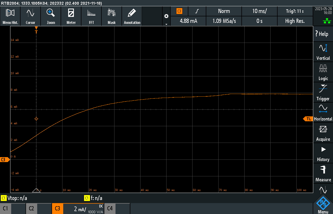

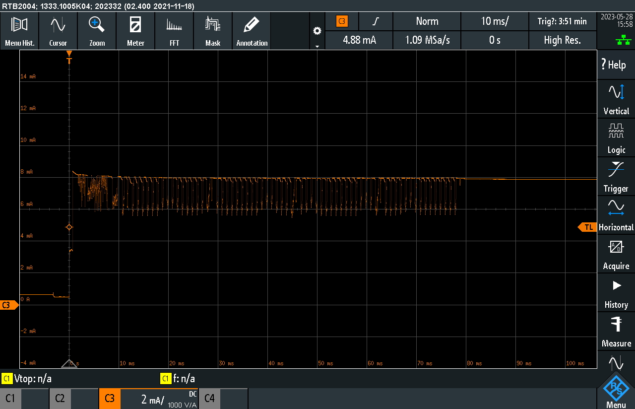

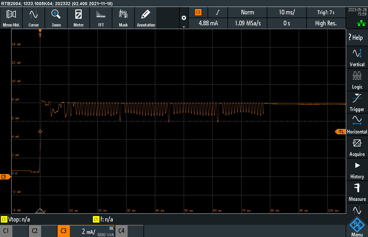

Ich haenge mal drei Beispielbilder an. Sie zeigen das Startverhalten
eines STM32L451 mit einem angehaengten OLED der sich zu Anfang
initialisiert. Triggerzeitpunkt war das loslassen des Resettaster. Dabei
zeige ich dasselbe mit drei unterschiedlichen Filtergrenzfrequenzen.
Zusaetzlich zu festen Grenzfrequenzen habe ich auch noch einen Tiefpass
mit einstellbarer Grenzfrequenz auf Basis einen LM13700 gemacht.
Letzeres ist nicht unbedingt notwendig, macht aber Spass wenn man mal
was mit analog entwickeln will und ich fand die LM13700 schon immer
cool. .-)
Vanye
von Vanye R. (vanye_rijan)
Eine kleine Berichtigung, losgelassen habe ich den Resettaster bei
t-3ms, erkennt man daran das dort der Strom durch den Pullupwiderstand
am Taster wegfaellt. .-)
Vanye

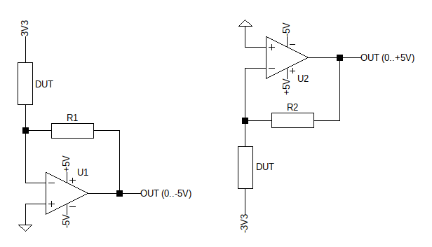

von Peter D. (peda)
Für das messen kleiner Ströme nimmt man vorzugsweise einen TIA.
https://en.wikipedia.org/wiki/Transimpedance_amplifier
Ich würde außerdem eine negative Versorgung vorsehen, damit man auch
nahe 0V noch ausgeben kann. Dazu kann man einen PWM-Ausgang des MC

Umschalten von Peripherie und Stromsparoptionen. Außerdem glätten die
vorgeschriebenen Abblockkondensatoren der CPU die Spitzen eh weg.
Ein TIA ist daher völlig ausreichend.
Wer Angst hat, kann aber mit einem schnellen OPV nachsteuern, falls
dochmal die Spannungsdifferenz 10mV übersteigt, bis der TIA wieder
eingeschwungen ist. Der schnelle OPV ist quasi eine Klemmdiode mit 10mV
Flußspannung parallel zum Meßeingang. Am 1Ω Shunt würden dagegen bis zu
150mV abfallen.
Der TIA ist viel einfacher zu beherrschen, als 100nA an 1Ω verstärken zu

Ich stehe gerade ein wenig auf dem Schlauch:
Mit dem TIA messe ich den Strom einer Stromquelle. Der OpAmp fungiert
dabei als Stromsenke. Bei der hier vorliegenden Messaufgabe ist aber das
DUT die Stromsenke. Willst Du den Strom in das DUT mit einem
Stromspiegel duplizieren und dort dann mit dem TIA messen?
Klingt auf jeden Fall interessant!
> DUT die Stromsenke.
Das macht nichts aus. Der TIA wird einfach dort angeschlossen, wo sonst
der Shunt wäre.
> der Shunt wäre.
Du wiederholst einfach nur genau die Aussage, die ich nicht verstehe!
Wo wird dann das DUT, dessen Stromaufnahme ja gemessen werden soll,
angeschlossen? Der Shunt wird ja durchflossen.

von Peter D. (peda)
Nein. Der OPV regelt der Strom so aus, daß an seinem Eingang immer 0V
anliegen. Der maximale Strom muß also vom Netzteil des TIA geliefert
werden.
Am Rückkopplungswiderstand fällt dann die entsprechende Spannung ab, die
man messen kann. Z.B. 3V an 20Ω bei 150mA.
Aus Sicht des Meßkreises sieht man aber 0V und demzufolge 0Ω.

Im Anhang zwei Beispiele, wie der TIA mit dem DUT verschaltet werden
kann. Bei der linken Schaltung ist die dem Strom proportionale
Ausgangsspannung negativ, was evtl. für die nachfolgende Auswertung
einen Nachteil darstellt. In der rechten Schaltung wird das Ganze
umgedreht, so dass die Ausgangsspannung positiv ist, dafür haben DUT und
Messschaltung nicht mehr dieselbe Masse, was aber vermutlich akzeptabel
ist.

Das sind einfach invertierende Verstärker, die am Ausgang die Spannung
-3,3V*R_1/R_DUT erzeugen werden.
Es ist eben ein Unterschied, ob das DUT eine Last oder eine Stromquelle
ist. Oder nicht? Habe ich da einen Denkfehler?
von Thomas F. (tommf)
Und das ist -R_1*I_DUT. Der Vorteil gegenüber dem einfachen Shunt ist,
dass die Spannung über DUT immer 3,3V ist, unabhängig vom Strom durch
das DUT (in der Theorie zumindest, d.h. solange der OPV regeln kann).

Das ist genau der Punkt: Nur wenn der DUT eine Stromquelle ist.
Also, für mich ist die Sache nun klar! Vielen Dank auch!
Nö, das ist das gleiche, wenn der DUT eine aktive Schaltung, z.B. ein
Prozessor ist. In den TIA wird vorn ein Strom eingespeist, den er in
eine Spannung am Ausgang umsetzt. Gleichzeitig hält er die Spannung am
Eingang auf 0 (Details siehe
https://de.wikipedia.org/wiki/Transimpedanzverst%C3%A4rker).

Thomas F. schrieb:
Bei mir hat's jetzt endlich geschnackelt. Ihr habt beide recht und ich
war begriffsstutzig! Die Anwendung habe ich nie gesehen. Super, bin
begeistert. Vielen Dank, hab was dazu gelernt!
