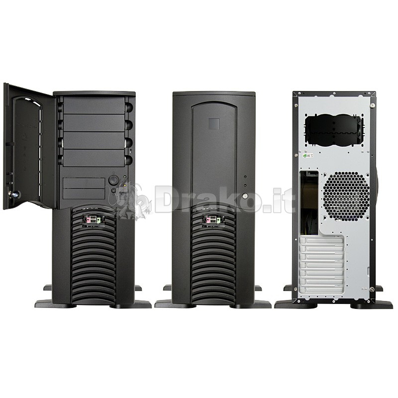

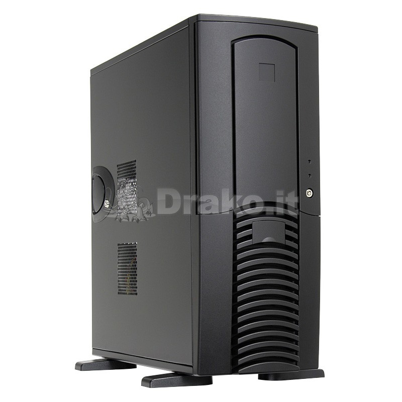

Ich habe nur Erfahrungen mit Chieftec, die sind erstklassig. Allerdings wiegen die auch so zwischen 12 und 15 Kg.leer.Hergeben würde ich die nur wenn die Urne gerufen hat.
