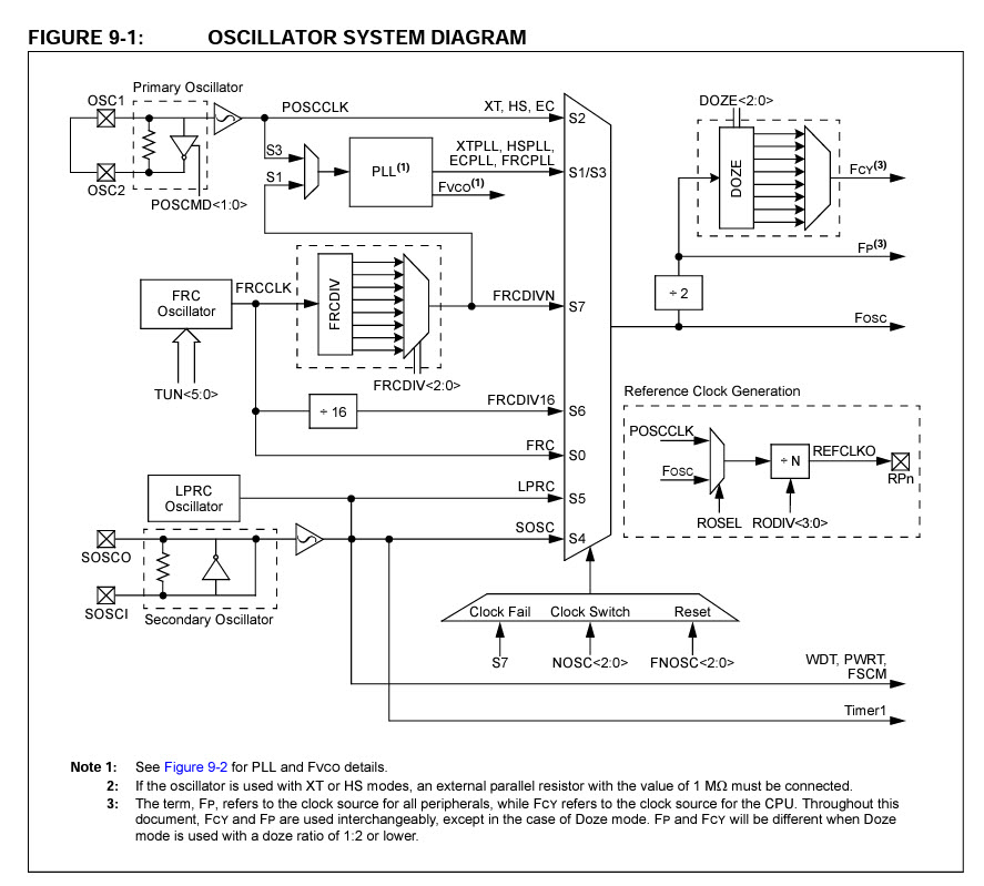

Beim anschauen des Datenblatts (dsPIC33EPXXXGM3XX/6XX/7XX - Revision D
(August 2014)) unter dem Kapitel 9 - Oszillator, ist mir in der
Beschreibung des Bilds 9-1 aufgefallen, dass ein 1M Ohm Widerstand
parallel zu den Pins OSC (Eingang externer Taktgeber) angeschlossen
werden soll.
Ich hatte in der Vergangenheit mal einen "dsPIC33EP256MC502" eingesetzt,
dort stand dies nicht in der Beschreibung des Bildes.
Allerding hab ich mir jetzt die Historie angesehen und da wurde unter
Revision H (August 2013) dieser Widerstand entfernt.
Jetzt bin ich ein wenig irritiert ob sie es evtl in der Beschreibung
vergessen haben mit anzupassen oder ob dieser bei dem Typ zwingend
notwendig ist.

Für was soll eigentlich der Widerstand gut sein?
Mich irritieren vor allem die viele Querverweise zwischen den einzelnen
Datenblätter. Was gilt denn jetzt?

von Frank K. (fchk)
> werden soll.
Das ist normal und hilft beim Anschwingen. 1M reicht, um die
Rückkopplung zwischen CLK_IN und CLK_OUT am Anfang zu erhöhen, ist aber
so hochohmig, dass er später im Betrieb keinerlei Auswirkungen mehr hat.
Er schadet nicht, kann aber bei einem Design, das an der Grenze ist,
helfen.
> Als Quarz hab ich einen ECS-80-18-33-JGN-TR3 (8MHz, CL pF18) mit 2x 27pF
> Keramik Kondensatoren vorgesehen.
27pF ist etwas viel. Ich würde es erstmal mit 22pF probieren.
