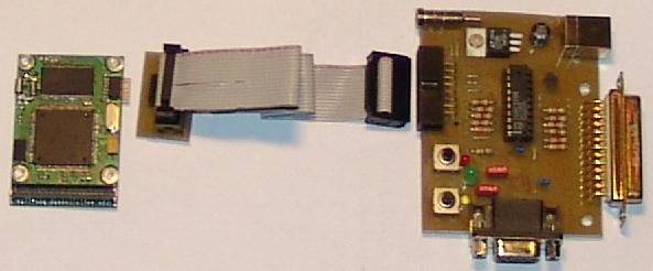

Im Atachment ein Foto der CPU-Platine und meines JTAG-Adaptern, der
nicht nur JTAG sondern auch TTL/V24 Wandler für den Programmieranschluss
und USB hat. Die CPU Platine hat 1MB RAM, 2MB Dataflash, USB2.0 HiSpeed,
1,8V Versorgung und 50-Poliger Port-Stecker. Da die Platine so super
klein (und 4-Lagig) ist, muss der JTAG-Anschluss im Raster von 1,27mm
klein sein. (Leider gibt es für diese grösse ein Flachbandkabel-Stecker
mit 16 oder 18 Polen.)
Gruß Markus

Gast #431329
Der neue Chip funktioniert ! Der Alte war tatsächlich defekt.
Ich kann jetzt mit dem Programm H-JTAG eine Verbindung mit dem Prozessor
herstellen.
Das Programm OCDRemote.exe erkennt auch den Wiggler und kann mit dem
LPC2292 kommunizieren.
Ich habe den mit folgenden Parametern gestartet:
"ocdremote.exe -c ARM7TDMI-S -p 8888 -d WIGGLER -a 1 -s 4"
Damit kann er in jedem Fall die Verbindung mit meinem JTAG-Adaper
herstellen.
Nun zu meinem nächsten Problem:
Das Tool "arm-elf-insight.exe" kann sich über den Port 8888 auf
localhost mit dem "OCDRemote" verbinden.
Immer wenn ich das Projekt debugen möchte und Break-Points setze dann
meldet OCDRemote "SW Breakpoint at 0x190: unable to write breakpoint:
Target Bus Error"
Das Tool "arm-elf-insight.exe" würde ich schon gerne benutzen, aber
warum spielt es nicht so richtig mit dem OCDRemote zusammen?
Und warum hät die CPU an einem Punkt an, an dem gar kein Breakpoint ist?
Warum macht der einen SW Breakpoint un keinen HW Breakpoint, ich nutze
doch blos zwei?
Oder muss ich ganz andere Programme benutzen?
(Ich nutze WinXP)
Gruß Markus
