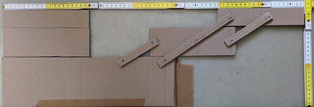

Um die Scherenmechanik zu konstruieren habe ich mir mal ein Modell aus
Pappe gebastelt.
Dabei habe ich festgestellt, dass es gar nicht so trivial ist.
Daher suche ich jetzt nach einer mathematischen oder zeichnerischen
Variante.
Hat da jemand mehr Konstruktionslehre  in der Ausbildung gehabt als ich
und kann mir einen Tipp geben?
Danke und Gruß
Kolja
P.S.
So wie es auf dem Foto zusammengesteckt ist funktioniert es, aber davon
würde ich ungerne die Maße übertragen, da es alles andere als präzise
ist.

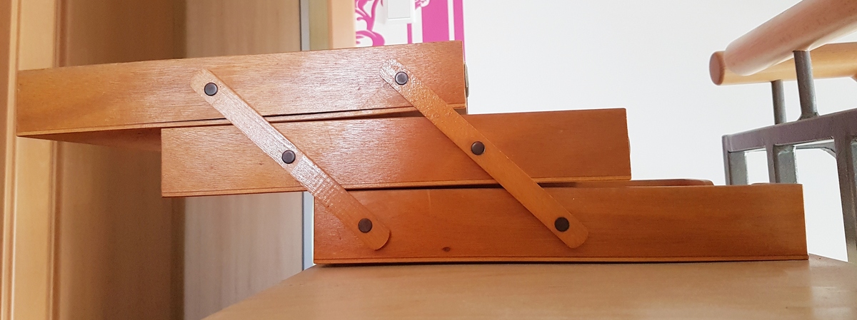

von Heinz R. (heijz)
Es gibt einen geöfneten und einen geschlossenen Zustand
Mit dem Zirkel je einen Kreis um den Befestigungspunkt der "Lade" - wo
sich die beiden Kreise treffen ist der untere Aufnahmepunkt

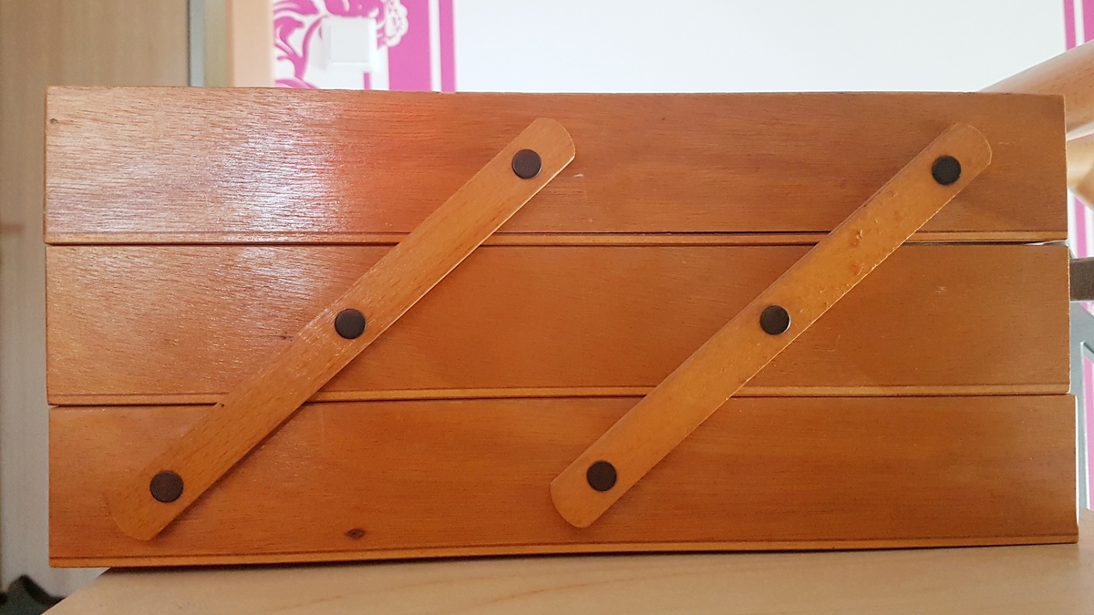

von Michael M. (Firma: Autotronic) (michael_metzer)
Hier ein Beispiel mit nur zwei Streben. Aber deine Konstruktion mit 3
Streben gefällt mir besser und mit 3 Streben funktioniert es auch.
Mit den gelochten Streben von Lego Technik kann man das exakt nachbauen.
von Kolja L. (kolja82)
Danke für den Hinweis mit den Kreisen und die Fotos.
Die Unterschiede zu meiner Situation sind;
- Kisten sind flacher
- sollen nicht so viel Auflagefläche im geöffneten zustand haben
von C. D. (derschmied)
Kolja L. schrieb:
> Kisten sind flacher
Mußt halt sehen was die Geometrie dann noch hergibt. Die Kisten im
später geschlossenen Zustand zusammenstellen, die Streben im maximal
möglichen Winkel anbringen, Ende.
Je flacher der Winkel, umso weiter öffnet sich das Konstrukt, je steiler
umso weniger.
Nur absolut parallel müssen sie IMMER sein, und die Lochabstände exakt
die selben und auf einer Ebene. Sonst zwickt sich das.
Gruß, DerSchmied

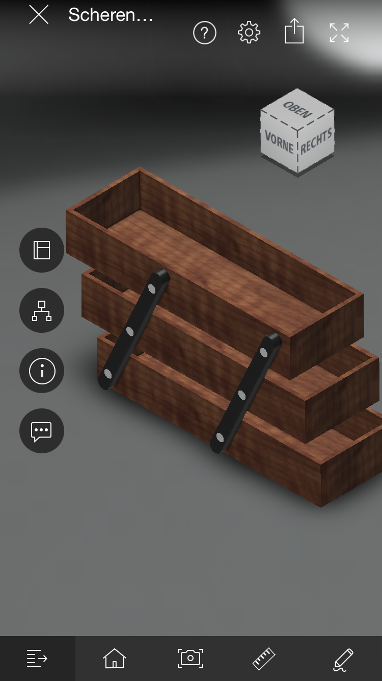

von J. S. (jojos)
Im CAD Programm kann man sowas auch modellieren, inklusive
Bewegungsverbindungen. Habe es mal in Fusion360 gemacht, der Haken ist
das es nicht mehr so richtig kostenlos ist.
