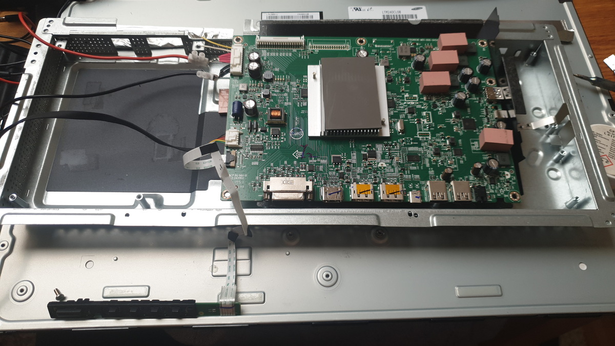

Hallo zusammen Ich habe hier einen Monitor, in dem im Gehäuse ein PC mit eingebaut ist. Das LCD-Panel ist defekt und das habe ich bereits entfernt. Nun würde ich gerne das LED Panel als Beleuchtung verwenden und habe mal alles geöffnet. Folgende Probleme muss ich lösen:
  1. der Monitor geht automatisch aus, wenn kein eingangssignal kommt.
  2. ich will es so leicht wie möglich haben und will daher soviel unnötigen Ballast wie möglich rauswerfen.
  3. ich will, dass es so wenig Energie wie möglich verbraucht.
Ich habe mal alles geöffnet (foto) und gesehen, dass aus der PSU 19V kommen. D.h. ich könnte direkt ein kleines (externes) Notebooknetzteil verwenden. Nur was muss ich mit PS_ON und ON/OFF anstellen? Was muss ich tun damit die Hintergrundbeleuchtung immer leuchtet?
#7422098
Vllt ist PS_ON eine immer vorhandene Hilfsspannung, "Standby". Oder auch nur das Signal für die Betriebs-LED. Per ON/OFF wird dem Netzteil mitgeteilt, dass die vollen 19 V für den Betrieb aktiviert werden sollen.
Beides hat eher weniger mit deiner Problemstellung zu tun. Zwischen 19V und dem LED-Teiber ist noch die Logik, die das Bildsignal auswertet.
Deine Einspeisung muss a) mit einem eigenen LED-Treiber gleich an das LED-Panel oder b) musst du den Enable/Dim/... Eingang vom originalen LED-Treiber finden und den unabhängig von HDMI steuern. Nur bei b) reicht dann ein externes 19V-NT.
Zeig mal "alles".

#7422194
Kabel ab, an NT, ja.
Wenn das Teil dann startet, sind PS_On und ON/OFF egal, brauchst nicht messen.
Spannung zwischen 9 und GND sowie 16 und GND. Wahrscheinlich liegen 5V oder 3.3V an 9, ggf weniger an 16, je nach Helligkeit. Und auch die Spannungen von Pin 6 und 12, gegen GND.
Uuuund dann auch noch die Spannung am Pluspol von C809. Das werden mehr als 19V sein. Da es ein 100V Typ ist sind das vielleicht so 60-80V.
Edit: Also im Moment alle Spannungen jeweils gegen GND messen.

Gut, dass es angeht. Also Messgerät an 9 und GND, einschalten und ablesen, wenn es leuchtet und wenn es dann wieder aus ist. Das gleiche für alle genannten Signale, also:
Signal Spannung LED an Spannung LED aus Pin 9 5V 0V Pin.... usw
OP #7422867
Jeweils immer zu ground Erste zahl aus, zweite zahl led ist an
Pin 9: 19V 19V Pin 6: 0V 53mV Pin 12: 0.97V 3V Pin 16: 20-50mV (nicht konstant) 0.43V U809 Elko: 18.8V 37V
Wenn noch eine Messung fehlt, einfach sagen. Nochmal zur Erinnerung: mein Ziel ist, dass es maximal hell ist und dauernd leuchtet.

#7423011
Da die LED-Spannung doch recht gering ist, kann du einen externen LED-Treiber nehmen, die Platine brauchst du dann gar nicht. Wegen der 4(?) Strings parallel brauchst du, um es ganz schön zu machen, noch 4 Widerstände (etwa 10 Ohm, 0.5W), um eine gewisse Balancierung zur erreichen.
So ein Treiber wäre etwa passend https://www.pollin.de/p/schaltnetzteil-philips-xitanium-500-ma-352816
Der OZ... kann max(!) 4 x 160mA, das Netzteil macht max 500mA, kann aber per Widerstand/poti runtergeregelt werden.
War das jetzt (gefühlt...) die maximale Helligkeit?
Wenn du bei 19V Laptop bleiben willst, kannst du auch selber nach einem Step-Up LED treiber suchen, der bis "etwas mehr als 37V" Strings versorgen kann.
Oder willst du die Platine verwenden? (es soll leicht sein, also eher nicht...Und der Rest braucht dann auch Strom). Das geht auch, musst halt die Leiterbahn zu Pin 16 auftrennen und da von irgendwo aus der Schaltung (über 1k Widerstand als "Schutz") 5V anlegen.
Je nachdem, welche Lösung du magst, musst du nach der Entscheidung noch die Ströme messen.

OP #7441140
Hallo nochmal Es war etwas Aufwand. Ich musste erst einen gleichen monitor finden und dort dann die Helligkeit einstellen. Heute konnte ich dann "blind" mit den Knöpfen die Helligkeit auf den maximalen wert stellen. Leider ändert sich die Spannung am Kondensator nur nach unten, wenn ich es dunkler mache (ca 34 Volt) und bei maximaler Helligkeit sind es knapp 38 Volt. Das Display geht auch nach einer Zeit aus (standby), weil kein Bild empfangen wird. Plus: wenn man den an/aus Schalter drückt geht er von standby komplett aus und bei erneutem drücken geht er dann wieder an. Das Problem hierbei ist, dass er die Einstellung für die Helligkeit wieder auf 90% korrigiert. So habe ich das beim funktionierenden monitor beobachtet.
