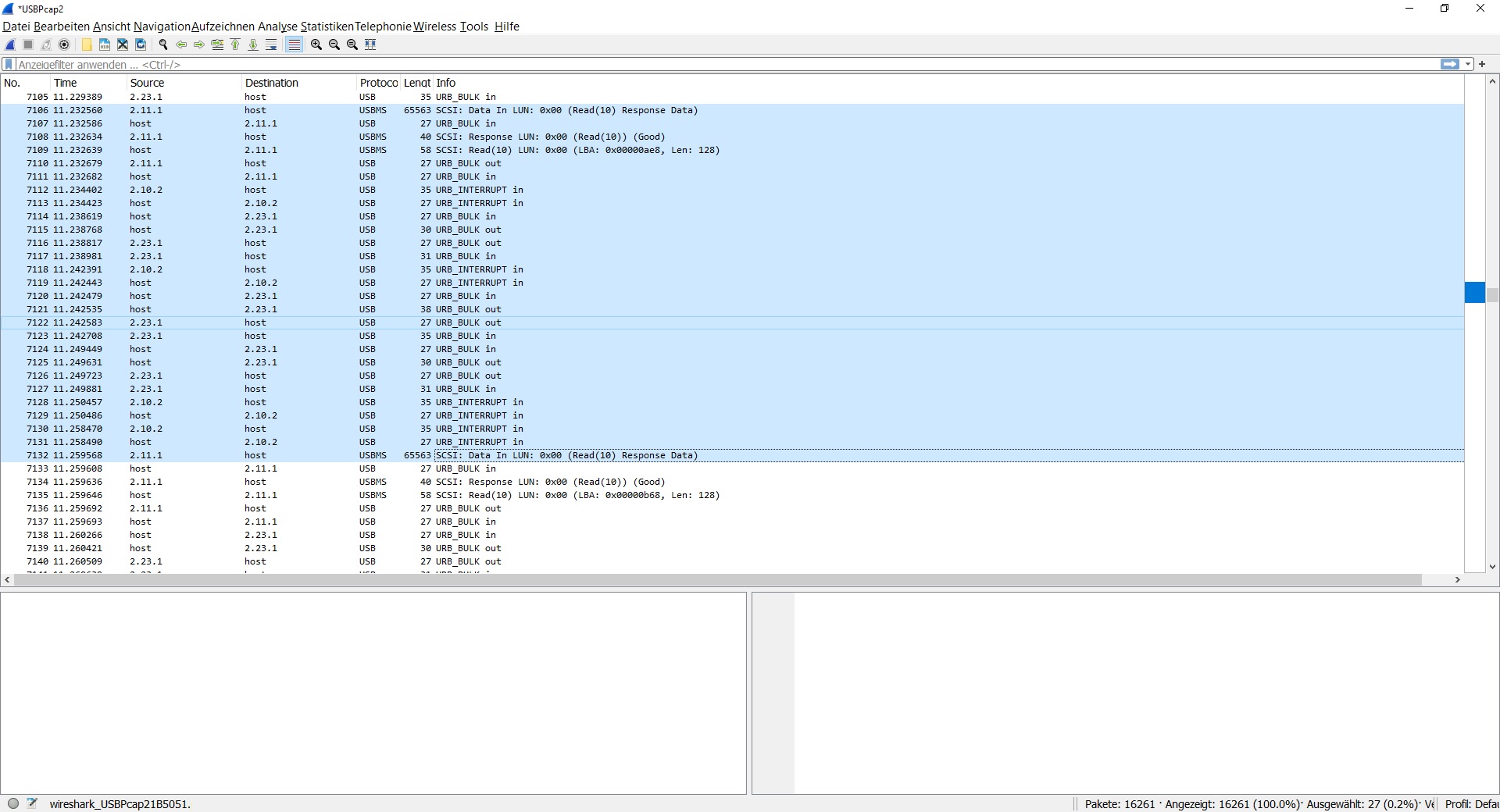

ich bastele gerade ein ein hisg speed USB MSC mit STM32f4 und USB3300
external Phy. Ebenso benutze ich CubeMx.
Es läuft soweit ganz stabil, nur dass die Bandbreite bei 1-2MB/s ist.
Wenn ich es richtig sehe ist MSC_MEDIA_PACKET die erste Stellschraube.
Allerdings wenn ich das von 512 auf 1024 oder 256 verändere, wird mein
USB MSC von Windows nicht mehr erkannt. Laut Docu sind das aber gültige
Einstellungen. Heap und Stack habe ich angepasst.
Weiss jemand warum?
Wie debugge ich das? Mit Wireshark? Wonach suche ich?
Danke

Auch wenn ich 512 einstelle, sehe ich bei data transfer in wireshark
sowas:
7131  11.258490  host  2.10.2  USB  27  URB_INTERRUPT in
7132  11.259568  2.11.1  host  USBMS  65563  SCSI: Data In LUN: 0x00
(Read(10) Response Data)
7133  11.259608  host  2.11.1  USB  27  URB_BULK in
das deutet ja auf einer ordentlichen Datenrate hin mit 65563 byte bulk
transfer.
Im Vergleich mit meiner USB Festplatte der 50 MB/s transferiert sehe ich
ein haufen zusätzliche URB_BULK in & outs und URB Interrupt? Was sagt
das mir?
Bild: Wireshark trace von mein Board!
Vielen Dank
> transfer.
das zeigt nur dass du einen 64k Buffer hast. Die Größe der USB Transfers
wird durch die EP Size im Descriptor bestimmt.
Beispiel für einen 512B Sector Read:
BulkOut > Sectorread
BulkIn  < 8 mal 64 Bytes für einen Sector (bei Epsize 64 und sectorsize
512)
die zusätzlichen Interrupt Ins würde ich erst mal ignorieren.
Meine Annahme: Dein Device verwendet immer noch 64 Byte Eps

von Mat. K. (matthias_kornfield)
Bevor ich deine Zeit zusehr verschwende, bitte bedenke: mein Stm32 kann
aktuell nur 6 MB/s aus der SD Karte lesen. Da arbeite ich auch gerade an
der Optimierung.
Windows braucht aber 30 sekunden für einen 64MB file zum rauskopieren.

von Thomas Z. (usbman)
das ist mir schon bewusst dass dass nicht hyperschnell sein kann.
Was macht MSC_MEDIA_PACKET? Ist das die Sector Size des Mediums?
Wieviel Zeit vergeht bis ein SD Sektor bereitsteht?
Ev bekommst du einfach ein paar NAKs weil der Sektor noch nicht bereit
steht.
