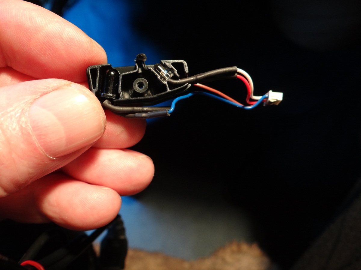

Die IR Diode brauche ich für die Reparatur eines Saug Roboters und weiss nicht welche Dioden dort zur Anwendung kommen.

Das schwarz einfärbte Epoxy des Phototransistors lässt auf 940nm (+/-) schließen.
Das dürfte eine Foto-Diode sein. Soweit man Produktfotos entnehmen kann, ist es bei 850nm auch ein dunkles Gehäuse (?)
Die dunkle Farbe (Tageslichtfilter) des Detektors hat nichts zu sagen. Solche Detektoren gibt es bspw. für 860nm, 880nm, 900nm und 950nm. Die Filter sind i.Allg. nicht besonders schmalbandig. So beträgt bspw. die Empfindlichkeit eines SFH309FA sowohl bei 850nm als auch bei 950nm noch mehr als 90% der maximalen Empfindlichkeit (bei 900nm). Dieser Detektor kann also problemlos für beide Wellenlängen eingesetzt werden.

Ist nicht so dunkel eingefärbt.
Auf jeden Fall so dunkel, dass man nicht hindurchschauen kann. Wie willst du auf dem Foto des TE erkennen, dass der dortige Detektor noch dunkler ist?

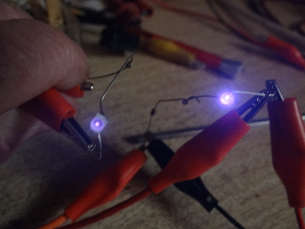

Und klar, dass die nicht mehr leuchtet wenn sie kaputt ist. Das lässt sich leicht messen. Es geht um den Ersatztyp. 850nm oder 940nm. Ich habe beide bestellt und muss mich evtl. durch Erfahrung aus dem Forum oder durch Messung dann entscheiden was ich einbaue. Funktionieren werden vermutlich beide. Fragt sich nur wie, wenn die Frequenz etwas daneben ist.

Wenn nein, kannst du ja meinem Vorschlag von oben folgend leicht herausfinden, ob es sich eher um eine 850nm- oder eher um eine 940nm-LED handelt.

Aber ich bau dann die andere heile Seite mal aus und vergleiche sie mit den Bestellten und Digitalkamera, ob man da einen Farbunterschied sieht.

Wie doch zu erwarten, kann man eine 850nm mit blossem Auge rot glimmen sehen. Mit Dig. Kamera sieht der Unterschied dann so aus. Links ist 850nm (PLCC2), rechts 940nm. Beide betrieben mit 15 mA. So ist es eindeutig was im Saugroboter verbaut wird, weil ich schon Aufnahmen der Absturzsensoren gemacht hatte.
