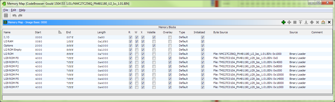

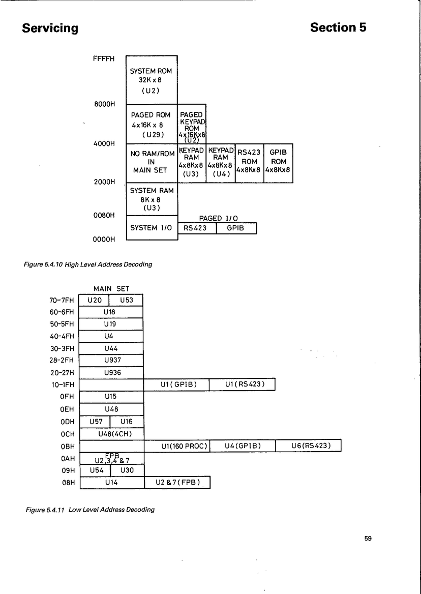

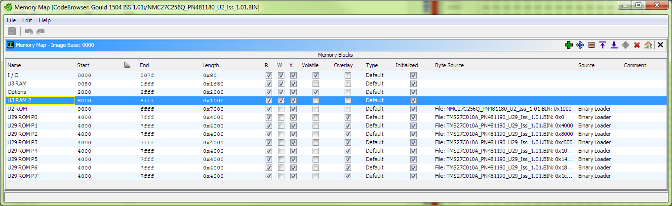

Falls das hilfreich ist, habe ich mal Bilder vom 1604 Speicherpapping
und von meinem bisher geschätzten 1504 Speicherpapping in Ghidra
angehängt. Bei den Bereichen für U2 (0x9000-0xffff) und I/O (0x0-0x7f)
bin ich mir schon recht sicher, dass die auch beim 1504 stimmen. U2 geht
wegen der Startadresse in 0xfffe nicht anders und die Speicherzugriffe
im I/O Bereich sahen in Ghidra bisher auch konsistent aus. Abweichend
von 1604 wird im U2 EPROM der Bereich von 0x8000-0x8fff aber nicht
genutzt und ich bin mir fast sicher, dass dorthin beim 1504 noch Teile
des doppelt so großen RAM Chips (U3) oder I/O Adressen gemappt werden,
weil dort, soweit bisher für mich ersichtlich, auch Schreibzugriffe
erfolgen. Zusätzlich hat U29 halt doppelt so viele Pages, wie beim Gould
1604.

Dabei hat sich dann meine ROM-inhaltsbasierte Vermutung bestätigt, dass
das Haupt-ROM U2 wirklich erst bei 0x9000 anfängt, statt wie beim Gould
1604 schon bei 0x8000. Auch meine weiter oben geäußerte Vermutung, dass
der noch freie Bereich für mehr RAM genutzt wird, war richtig. Der
RAM-Chip U3 wird beim 1504 auf 0x80-0x1fff und 0x8000-0x8fff gemappt.
Ein vier Mal so großer RAM-Chip wie beim 1604 macht's möglich, wenn auch
dabei recht viel Speicher verschwendet wird(es sei denn da ist noch
RAM-Paging mit im Spiel). Dabei war auch schön zu sehen, dass U3 für
jeden Speicherzugriff separat aktiviert wird. Leider konnte ich nicht in
gleicher Weise den Adressbereich des Paged-ROM U29 bestimmen, weil
dessen Chip-Select Leitung beim Betrieb im HCF-Modus gar nicht aktiviert
wurde. Sofern mir dabei kein Messfehler unterlaufen ist würde das also
bedeuten, dass im Grundzustand gar keine der 8 Memory Pages von U29 in
den Hauptspeicher gemappt wird. Soweit nicht unerwartet, da die Memory
Pages in U29 von einem MC74HC174A(Chip mit sechs D-Flip-Flops)
geschaltet werden. Wenn das Dank HCF nicht den richtigen Zustand hat,
kann es auch U29 nicht einschalten.
Da ich aufgrund des ROM-Inhalts aber schon weiß, dass die Pages von U29
im 1504 alle 16K groß sind, wie beim 1604, ist nicht davon auszugehen,
dass sich an der Speicherposition etwas geändert hat. Daher dürfte das
High-Level-Speicherlayout soweit erst mal stimmen.

Das Service Manual vom ähnlichen Gould 1604 gibt es hier:
https://xdevs.com/doc/Gould/Gould_1602_1604_Full_Service_Manual_Service_Manual-GOULD1602_1604_Oscilloscope_SERVICE_MANUAL.pdf
Interessant für den 6809 sind dabei die Schaltpläne auf den PDF-Seiten
113 und 114. Da sieht man trotz der schlechten Scanqualität relativ gut,
wie die zentrale Systemarchitektur aussieht.

manuelle Korrekturen erfordern und andererseits, wie man Memory Pages
bzw. Overlays korrekt realisiert.

Dass 0xB die Adresse für das Memory-Paging von U29 ist, muss ich mir auf
Hardwareseite nochmal genau ansehen. Das wäre ein Unterschied zum Gould
1604, wo das laut Doku in 0x9 passiert.

Für die Page-Umschaltung ist vermutlich Andresse 0x0B und 0x09
verantwortlich. Wenn ich es richtig verstehe gibt es auch beim RAM
verschiedene Bereiche.
