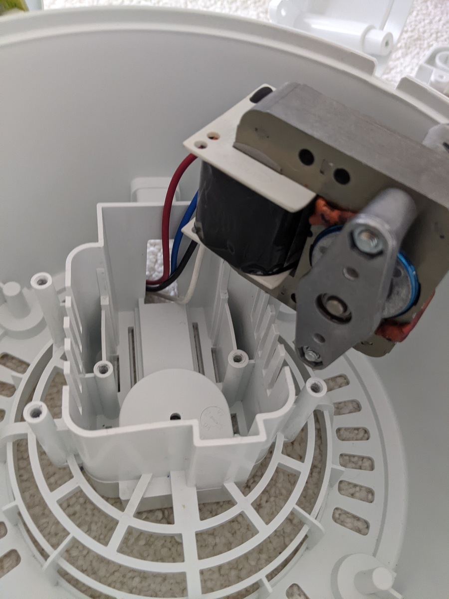

Hallo liebes Forum,
ich möchte den AC Asynchron-Motor meines Luftbefeuchters durch einen
DC-Motor ersetzen. Grund:
Der Motor brummt/vibriert und soll leiser werden. Die Kugellager hört
man auch (sind neu). Zudem wäre es gut, wenn er sparsamer wäre.
Hier die aktuellen Daten:
- 5 mm Durchmesser der Welle
- Propellerdurchmesser ist 20 cm
- Drehzahl mit Propeller einstellbar von 550 bis 950 U/min.
- Stromverbrauch aktuell 8-19 Watt
- der Motor ist eher flach als lang
Hat jemand einen Tipp? Bzw. eine Quelle?

OK, Hier noch ein paar Infos:
Beim Gerät handelt es sich um den Philips Luftbefeuchter HU4803/01. Auf
dem Bild sieht man den Motor und die Aufnahme. Es geht darum die
Motorengeräusche soweit zu minimieren, dass die Lautstärke hauptsächlich
nur noch von den Windgeräuschen bestimmt wird, so wie bei guten
PC-Lüftern. Eine Minimierung des Stromverbrauchs wäre auch gut. Die
Elektronik wird nicht notwendigerweise benötigt, da er sowieso 24/7
durch läuft.

von H. H. (Gast)
Jens schrieb:
> Auf dem Bild sieht man den Motor und die Aufnahme.
Also ein Spaltpolmotor mit Anzapfungen an der Wicklung, wie üblich bei
solcherlei Billigzeug.
Die gute Nachricht: Spaltpolmotoren haben einen ganz schlechten
Wirkungsgrad, du brauchst als kaum Leistung an der Welle.
Die schlechte Nachricht: Du muss dir eine passende Halterung für einen
BLDC selbst anfertigen. Und die Elektronik für den musst du außerhalb
des Geräts unterbringen. Betrieb dann über ein Steckernetzteil.
von Jens (1701)
Die Mühe würde ich in Kauf nehmen.
Wenn ich den Stromverbrauch halbieren oder dritteln könnte und
gleichzeitig die Drehzahl wegen der geringeren Laustärke etwas erhöhen
könnte, wäre das eine feine Sache.
