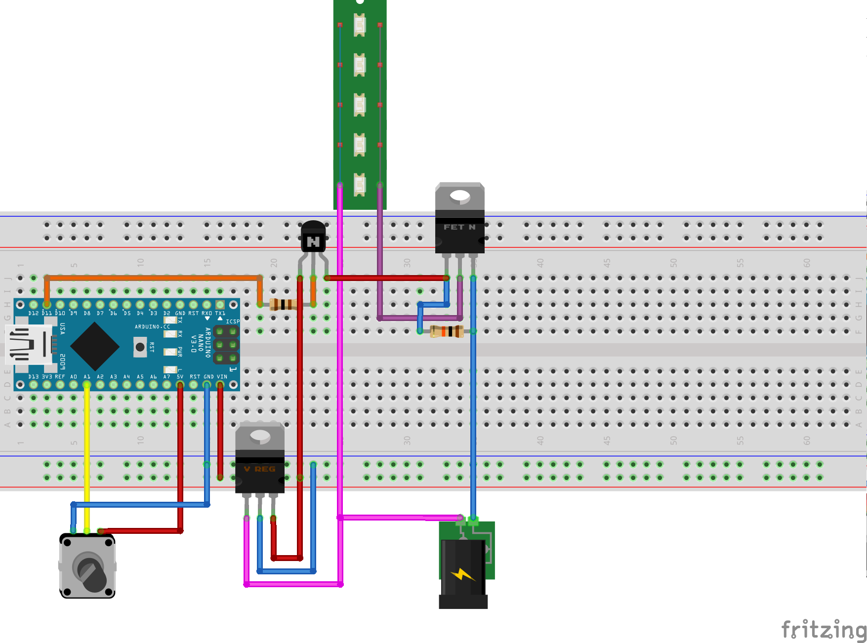

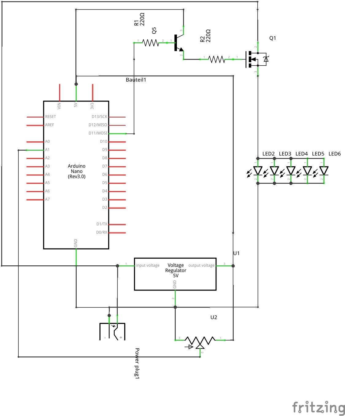

ich brauche Hilfe bei der Ansteuerung eines MOSFETs: Wie im Bild
gezeigt, möchte ich eine LED-Kette mit einem Arduino über PWM in der
Helligkeit regeln. Dafür habe ich einem MOSFET einen BC547B-Transistor
vorgeschaltet, weil aus dem Arduino-Output aus irgendeinem Grund nur
3,8V rauskommen. So soll der MOSFET mit 5V am Gate die 12V von Drain
nach Source schalten.
Leider macht der MOSFET überhaupt nicht was er soll:
Am Gate messe ich V_max=6,3V und an Source V_max=4,6V, wenn ich den
Widerstand zwischen Emitter und Gate entferne.
Zuvor hatte ich höhere Widerstände drin. Bei 700 KOhm, hatte ich am Gate
12V! Je niedriger der Widerstand, desto stärker nähert sich die Messung
den 5V, die da eigentlich sein sollten, an. Hier findet also offenbar
eine Subtraktion statt. Die Ausgabe-Spannung an Source ergibt noch
weniger Sinn und scheint eher zufällig: Manchmal kommt da auch was viel
höheres raus und die Kette leuchtet.
Wie kann das sein? Ich weiß, hier gibt's haufenweise Material zum Thema
MOSFETs und MOSFET-Treiber. Aber da steht "alles mit allem". Das
hilft mir überhaupt nicht.
Korrekt Werte messe ich bei:
Drain: 12,56V
Arduino-Pin-11: 3,84V
Collector: 5,04V
Habe es auch mit einem 10K-Pulldown am Gate versucht: Die Spannung
bricht dann einfach ein und es gibt gar keine PWM-Pulse mehr.
von Εrnst B. (ernst)
Der Mosfet will nicht 5V bezogen auf GND am Gate, sondern 5V bezogen auf
seinen Source-Anschluss. Er kann den Schaltplan nämlich nicht lesen, und
sieht nur die Spannungen, die an seinen Pins anliegen.
von Arduino F. (Firma: Gast) (arduinof)
Peter K. schrieb:
> Dafür habe ich einem MOSFET einen BC-547B-Transistor
> vorgeschaltet,
1. unnötig
2. falsch gemacht (Gate wird nie Low)
3. P-Chanel FET?
> 3,8V rauskommen
Das solltest du nochmal überdenken!

von Peter K. (peter_kg)
Ja, hab ich vergessen: MOSFET ist ein IRFZ24N.
Wenn die Kette aus ist, sollten doch 0V an Source sein. Die Kette hat
doch Minus an GND.

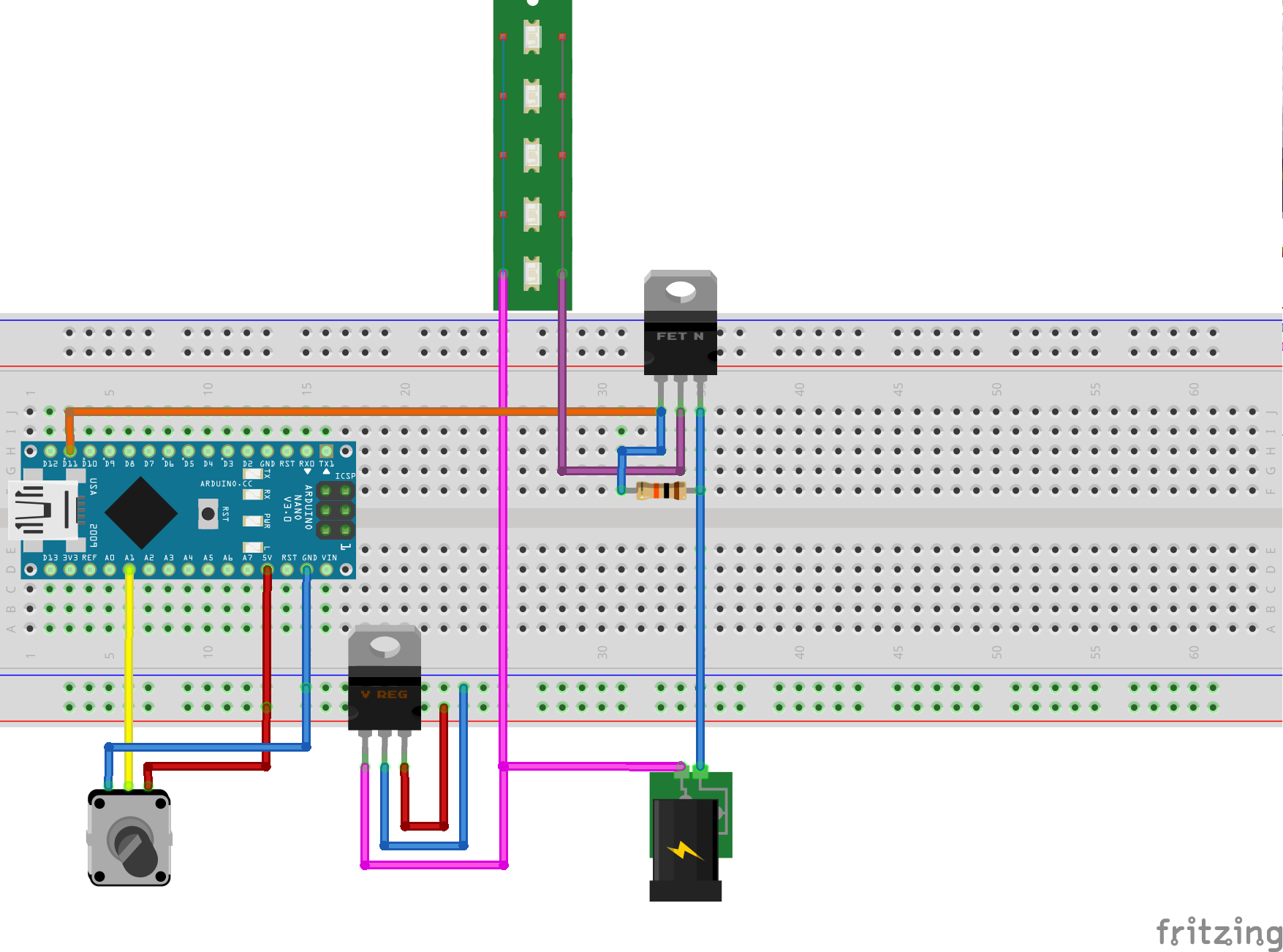

von Kevin M. (arduinolover)
Schalte mit deinem N-FET die Masse statt die 12V und Steuer es direkt
ohne Transistor mit dem Arduino an. Pulldown (10k aufwärts reichen) am
Gate nach Masse nicht vergessen.

von Stefan F. (Gast)
Spannungsregler betreibt man nie ohne die im Datenblatt empfohlenen
Kondensatoren.
Dein Mikrocontroller ist mit nur einem einzigen Draht mit dem Rest der
Schaltung verbunden. Das ist kein Stromkreis, ergo fließt kein Strom.
Falls doch, dann über Wege, die du weder bedacht noch haben willst.
Bei einem NPN Transistor ist die Spannung am Emitter immer 0,6 Volt
kleiner als an der Basis. Also in deinem Fall stets unter 3,9 Volt.
Keine AHnung, was du damit bezwecken wolltest.
Beim MOSFET gehört der Source Anschluss an die Spannungsquelle (daher
der Name), nicht an die Last. Drain ist der Ablauf bzw Ausgang.
Du musst dich mit den Grundlagen der beiden Transistortypen
beschäftigen. Zum Beispiel:
http://stefanfrings.de/transistoren/index.html

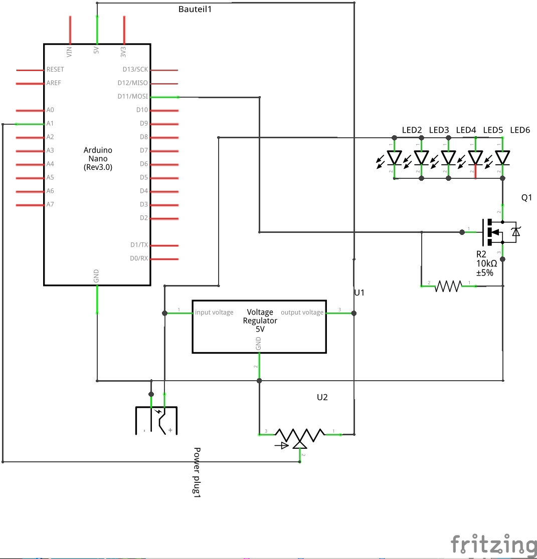

Ja, genau, Fritzing ist so toll nicht, geht aber schnell. Ich benutze
eine Step-Down-Modul. Fritzing hat das aber nicht im Sortimient, deshalb
der Linearregler im Bild.
H. H. schrieb:
> Und dann noch einen LL-MOSFET nehmen, dem IRFZ24N reichen 5V nicht.
Also doch lieber mit Transistor?!

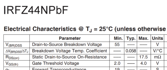

Laut Datenblatt schaltet der MOSFET bei 2-4V. Die 3,8V vom Arduino
liegen da leider genau drin. Wenn ich den Transistor also drin lasse
würde, wäre ich auf der sicheren Seite.
Im Anhang ein neues Bild, ohne Transistor. Ich denke so war es von Kevin
gemeint.

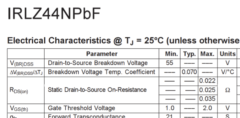

Vorsicht, das ist die Ugs(th) Angabe. Pi-Mal-Daumen sagt die an,
unterhalb welcher Spannung der FET AUS ist, nicht überhalb welcher
Spannung er sinnvoll Strom durchlässt.
Peter K. schrieb:
Nochmal: Ohne Stromkreis kein Stromfluss. Du hast wieder nur einen
einzigen Draht zwischen dem Arduino Modul und dem Rest der Schaltung.
Achte auf GND!
Keine Ahnung welchen du verwendest, aber ich schätze, du hast auf die
Gate-Threshold Spannung geschaut, die nicht das bedeutet, was du denkst.
Lies meinen Artikel über Transistoren.
> Achte auf GND!
Das sind diese tollen T-Stück-Steckdrähte, die Fritzing mit dem leicht
sichtbaren grün überlagertem Kreis anzeigt...
Sollte man sich abgewöhnen, wenn man diese Software schon verwendet.
Solche Drähte sind im eBay-Bastlerkit nämlich auch nicht enthalten.

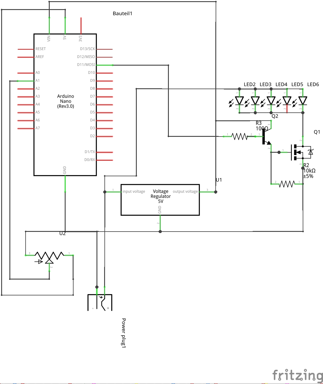

Danke Ernst, wichtige Info!
Im Anhang: Neues Bild, jetzt mit Transistor, der mir ja nun doch
(entgegen einiger Meinungen hier) notwendig erscheint.
@Stefan: Jaja, 5V-Pins sind geändert...ist doch scheißegal, Du kannst
doch sehen was gemeint ist. Hat doch nicht's mit dem MOSFET-Problem zu
tun.
von H. H. (Gast)
Du hast da zwei Transistoren, einen bipolaren und einen MOSFET.
Und den bipolaren solltest du nicht als Emitterfolger verwenden, dann
bekommt der MOSFET ja noch weniger Gatespannung.
Die Schaltung ist immer falsch.
Du hast immer noch keine Kondensatoren am Spannungsregler.
Der NPN Transistor reduziert dein Signal immer noch um weitere 0,7 Volt,
anstatt es zu verstärken.
Ist deine LED-Platine für 12 Volt geeignet? Schaltplan und Foto sagen
das Gegenteil davon aus.
Zeige mal Bilder vom echten Aufbau!
Wieso? Der MOSFET kriegt jetzt 5V statt 3,8V.
Das kann nicht sein. Dafür müsste der NPN an der Basis mit mindestens
5,7 Volt angesteuert werden. Oder er ist kaputt.
@Stefan: Du raffst es nicht oder? Im Fritzing gibt's keinen Step-Down,
deshalb ist da ein Linearregler eingezeichnet. Da kommt auch nix anderes
mehr hin! Nein, auch kein Kondensator. Du denkst Dir da bitte einen
Step-Down statt eines Linearreglers. Und Bilder kriegst du auch nicht.
Sei froh, dass überhaupt was skizziert ist!
5V-0,7V=4,3V...sollte (hoffenltich) genug sein für den MOSFET.
@Wolf17: Vorwiderstand ist auch nur skizziert. Ich glaube aber der
LED-Strom spielt hier keine große Rolle, sondern vielmer der nötige
GS-Strom, um den MOSFET zu schalten. Der Basis-Widerstand müsste also
ziemlich hoch sein. I_GSS ist 100 nA!
Das hat nichts mit Raffen zu tun, sondern damit, dass du zu wenig Infos
geliefert hast. Wenn man zu viel dazu phantasiert, endet die Diskussion
selten erfreulich. Aber jetzt ist es eh egal.
Schade, denn mit richtigen Fotos wäre das klar gewesen.
Was denkst du, wer du bist, dass du dich hier so äußern kannst? Du
bist hier der Bittsteller, also verhalte dich dementsprechend.
Blödes a....
Nur wenn man Mist misst.

von Sebastian W. (wangnick)
Wieso ziehst du von deinen 5V denn noch 0,7V ab? Was soll das?
LG, Sebastian
von Enrico E. (pussy_brauser)
Weil der Transistor als Emitterfolger bzw. in Kollektorschaltung
arbeitet, dann fallen an der B-E-Strecke nun mal zwangsläufig 0,7V ab.
Du könntest auch einen PNP-Transistor in Emitterschaltung einsetzen,
dann ist das Problem mit den 0,7V weg.
Aber dann musst du die Logik im Programm umkehren, damit wieder alles
passt.
Ja, aber was soll das? Warum dann nicht gleich mit dem Signal an den
FET? Warum erst noch 0,7V abziehen? Das macht es am FET doch nur
schlechter!
LG, Sebastian
> Das macht es am FET doch nur schlechter!
Ganz genau. Sag das mal dem Peter.
von Manfred P. (pruckelfred)
Rainer W. schrieb:
>> Fritzing
> Nur blöd, dass du mit diesem Klicki-Bunti-Kram wahrscheinlich den
> größeren Teil der Leute abschreckst, und zwar genau die, die sich ein
> bisschen ernster mit Elektronik beschäftigen und vernünftige Schaltpläne
> gewohnt sind.
> Die Lust, sich durch so ein Fritzing-Stecken-nach-Farben-Bild
> durchzuwühlen, ist da oft limitiert.
Diese Steckbrettbildchen schaue ich nicht an.
Aber er hat auch einen Schaltplan gemalt, zwar unglücklich, aber
verständlich.
"Teil der Leute abschreckst" beruht eher darauf, dass hier grober Unfug
zusammengesteckt wurde, obwohl es im Internet beliebig viele Erklärungen
gibt, wie man das korrekt löst.
Der erste GROBE UNFUG ist, mit einem 5V-Regler auf Vin des Nano zu
gehen. Entweder mit 7..9V auf Vin oder die 5V direkt an seinen
5V-Anschluß, sein AZ1117 hat damit kein Problem.
Das wird auch im µC-net alle paar Wochen neu durchgekaut, ebenso wie die
Auswahl maximal ungeeigneter FETs.
Die LED-Streifen, so es denn welche sind, kommen mit Plus direkt an den
Eingang vor dem Regler. Gegen GND einen geeigneten FET, IRLZ34 /
IRLZ44 dran. Der wird direkt vom Nano D_irgendwas bespaßt und fertig.
von Marci W. (Gast)
Das ist doch der häufigste, typische Anfängerfehler: bei Schaltanwendung
Last im Emitterzweig.
Oder beim MOSFET im Source-Zweig.
Ist nicht böse gemeint, nur ne Feststellung.
ciao
> schlechter!
Boah, voll schlimm, wenn Leute nicht lesen können. Also zum dritten mal:
Aus dem Arduino kommen nur 3,8V, deshalb soll der Transistor 5V an das
Gate liefern. Klappt aber leider nicht: Da gehen nicht nur 0,7V ab,
sondern über ein Volt. Am Gate sind also wieder nur 3,9V. Da kann ich
den MOSFET tatsächlich direkt an den Arduino anschließen.
Das Problem ist nunmal, dass der MOSFET unter 4V nicht sicher schaltet.
Eine sinnvolle Maßnahme dagegen hat hier bislang niemand geäußert. Ist
wohl mal wieder Klugscheißertag.
Hab außerdem noch ein zweites Problem: Der MOSFET schaltet nicht sicher
ab. Wenn also der Arduino seinen Ausgangspin auf 0V schaltet, messe ich
-0.2V an dem PIN und die LEDs sind nicht völlig aus. Da gibt's also
irgendwie einen Leckstrom in Gegenrichtung.
Kevin's Vorschlag, Source direkt an GND und LED-Strip-Minus an Drain hat
aber Wunder gewirkt: Ich kann jetzt die LEDs schalten und dimmen. Leider
gibt's besagte Fehler: MOSFET schaltet nicht völlig ab, manchmal
flackern die LEDs unkontrolliert auf. Ja, 10K-Pull-Down zwischen Gate
und Source ist dran.
Um es mal mit deinen Worten auszudrücken, Peter: Boah, du raffst es ja
immer noch nicht!
Du scheinst zu glauben, dass an einem normalen Transistor 0,7V zwischen
Kollektor und Emitter herrschen. Da verwechselst du aber den Kollektor
mit der Basis! Zwischen Basis und Emitter herrschen max 0,7V! Also zieht
die dein Transistor in dieser Schaltung von der Basisspannung 0,7V ab.
Was alles nur schlechter macht. Das schreiben dir die Leute hier die
ganze Zeit. Kannst du es jetzt lesen?
LG, Sebastian
Die Basis ist doch scheißegal! Ich will 5V am Gate vom MOSFET. Das ist
für den Transistor die Kollektor-Emitter-Strecke. Die Basis schaltet ab
800mV (oder so) sicher durch. Völlig egal, ob da nun 3,8V oder 2,8V
anliegen.

Beim MOSFET: Der IRLZ44 hat die gleiche Gate-Source-Threshold-Voltage,
wie der MOSFET IRFZ24N, den ich verwende. IRLZ44 ist also keine
Alternative.
Der andere (IRLZ34N) ist allerdings eine gute Empfehlung: V_GS liegt da
bei 1-2V. Vielen Dank für den Hinweis. Ich habe den Eindruck, solch
einen MOSFET zu finden ist nicht ganz einfach. Wenn die D-S-Spannung
hoch ist, haben die MOSFETS sonst auch immer hohe V_GS-Spannungen.
von H. H. (Gast)
Unsinn!
H. H. schrieb:
> Unsinn!
Nee, Tatsache. Guck doch in die Datenblätter.

> Ich will 5V am Gate vom MOSFET. Das ist für den Transistor die
> Kollektor-Emitter-Strecke. Die Basis schaltet ab 800mV (oder so) sicher
> durch. Völlig egal, ob da nun 3,8V oder 2,8V anliegen.
Mmh. Du willst also 5V am Emitter, oder?
LG, Sebastian
von H. H. (Gast)
Peter K. schrieb:
> H. H. schrieb:
>> Unsinn!
Du hast wohl sehr merkwürdige Datenblätter, oder wohl ehr wieder mal
alles vermurkst.
> anliegen.
Du hast da was entscheidendes nicht verstanden.
Macht nichts, kann man lernen.
Geht bei dir aber nicht, merkbefreit und lernresistent.
Such dir ein anderes Hobby.
Peter K. schrieb:
> H. H. schrieb:
>> Unsinn!
Ist schon krass mit welcher Arroganz du nicht von deinem Irrtum
abrückst.
Fällt wohl unter total verschissen.
> LG, Sebastian
Joa, da haben Sebastian und ich hier wohl einen Fehler gemacht. Problem
ist nur, dass Last am Kollektor hier nicht geht. Es gibt ja nur einen
Gate-Pin. Da bräuchts wohl einen anderen Transistor (den ich nicht
habe), bzw eine andere Transistorschaltung.
Ich schmeiß wohl erstmal den Transistor ganz raus und hau die 5V direkt
an den 5V-Pin vom Arduino, wie von Rainer vorgeschlagen. Mal gucken was
passiert...
Edit:
@H.H: Stimm doch, der IRLZ44 hat auch 1-2V V_GS. Sorry, hab mich
wirklich verguckt. Genau wie der "verschissene" Michael: IRLZ44 ist
nicht IRFZ44.
IRFZ44 hat aber die gleiche V_GS wie mein IRFZ24N und ist daher keine
Alternative.
Peter, schön dass du deinen Fehler erkannt hast. Was du ursprünglich
versuchst hast nennt sich high-side switching. Das kann man machen, und
ist u.U. auch sinnvoll weil dann die Last auf der low-side an GND liegt.
Aber so, wie du das versucht hast, kann das nicht funktionieren. Man
benutzt in solchen Fällen entweder einen P-FET, oder erzeugt für den
N-FET eine Hilfsspannung höher als die Versorgungsspannung der Last.
Oder man benutzt gleich einen integrierten high-side switch mit
Logikansteuerung. Stefan hat das auf der von ihm genannten Webseite
schön aufgedröselt, und es war nicht nett wie du ihn oben angegangen
bist.
LG, Sebastian

Ich mach da schon extra eine Skizze, frag wegen dem MOSFET und der fängt
an da Fehler drin zu suchen und Forderungen zu stellen. Das ist schon
sehr selbstbewusst...

von Björn W. (bwieck)
Das wird aber eher an deiner Software liegen.
Bau dir mal ein Programm das einfach nur die LEDs im Sekundentakt
blinken lässt.. Wenn dann nichts flackert liegts an der Software.

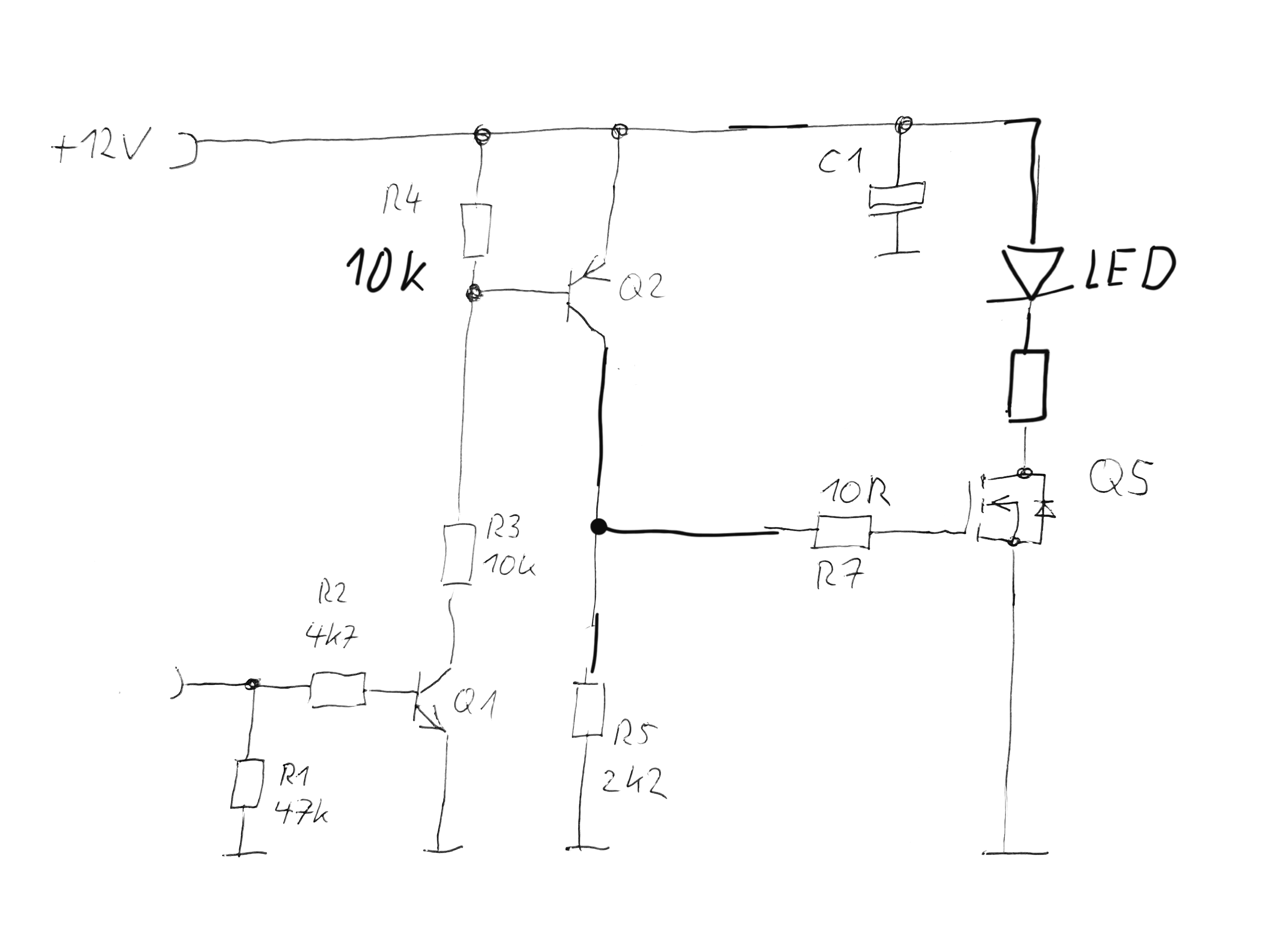

Bei dieser Schaltung braucht man sich keine Gedanken mehr über
LL-Mosfets und ihre Ugs(th) mehr machen. Jetzt kann jeder X-beliebige
N-Mosfet eingesetzt werden. Das studieren von Datenblättern entfällt. R7
kann evtl. auch entfallen.
Ugs = 12 Volt
Krass! Vielen Dank Enrico! Da braucht man auch gar keinen Step-Down
mehr.
Ich kann die Schaltung trotzdem nicht verwenden, denn sie ist mit
12V-only nicht Arduino-kompatibel.

von Brüno (dominic_m833)
Natürlich ist sie das, denn 12V kann man an Vin vom Arduino ganz einfach
anschließen, und der digitale Ausgang mit seinen maximal ~5V schaltet
den ersten Transistor völlig problemlos.
Du meinst 5V am unteren Pin (in der Zeichnung)? Mmmh...interessant....
Für Deine Ansteuerung der LED reichen einfache vom µC-Ausgang
angesteuerte Transistoren aus. Du hast da 5 LED à 30mA, also 150mA. Da
reicht ein simpler BC 5xx aus.
Wollte mich nur kurz zurückmelden: Habe den Transistor
rausgeschmissenund den MOSFET auch. Dafür den empfohlenen IRLZ34N rein.
Funktioniert alles perfekt. Vielen Dank für alle guten Tipps.
