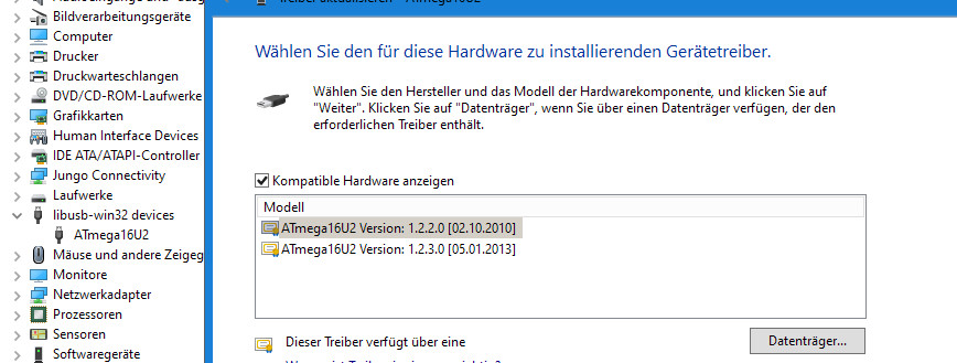

von Michael F. (michael_f268)
Anscheinend habe ich hier die richtige Version, weil es bei mir ja schon
mal geklappt hat, das Board mit Flip zu flashen. Aber welchen Treiber
muss ich verwenden, um über den USB Port Befehle empfangen und senden zu
können von einem Terminalprogramm aus? Dafür müsste das Board ja mit
einem COM-Port versehenen sein, oder? Welchen Treiber, den Zadek mir
hier zur Auswahl gibt, muss ich hier verwenden? Hat da jemand
Erfahrungen?
Vielen Dank für eure ausführlichen Antworten. Ich bin leider nicht dazu
gekommen, früher zu antworten, entschuldigt bitte.
Der USB tree viewer zeigt als PID/VID folgendes an:
Vendor ID                : 0x03EB (Atmel Corporation)
Product ID               : 0x2FF4
USB Deivce Tree zeigt mir das Gerät auch als COM8 an, dieser ist auch in
einem Terminalprogram auswählbar, allerdings kann ich mich nicht
connecten drauf.
Mittels Flip kann ich mich leider auch nicht mit dem Atmega32U4
verbinden, weder im Modus 'kein Reset/HWB', noch im 'nur HWB' noch bei
'Reset+HWB' gedrückt.
Laut Zadek (ich weiß, den hätte ich nie verwenden sollen) ist aktuell
der 'USB CDC USB Serial' draufgespielt.
Wie verhält es sich denn allgemein mit den Treibern. Generell muss doch
ein Treiber auf dem Host-PC installiert sein und dieser dann vom Device
auch geladen werden, d.h. Teile des Treibers werden im Device
verarbeitet, oder?
D.h. nur durch eine Änderung des Treibers auf dem Rechner kann ich
möglicherweise nicht wieder zum alten Ausgangszustand meines Devices
zurückkehren, wenn das Device den neuen Treiber nicht laden kann?
Wie gehe ich denn jetzt am Besten vor, damit ich über Flip und USB
wieder flashen kann (einen ISP-Anschluss habe ich bei meinem
custom-board leider gar nicht rausgeführt) und mittels eines
Terminalprogramms mit dem Gerät in Verbindung treten kann?

von Arduino F. (Firma: Gast) (arduinof)
Da ich keinen Fabrikneuen 32U4 da habe, mit original Bootloader,
erfolgen meine Tests mit einem 16U2.
Dort wird kein COM Port vom Bootloader und Treiber eingerichtet.
Der kommt erst wenn die Anwendung startet.
Windows bietet mir die Treiber, welche im Anhang zu sehen sind.
Beide funktionieren mit Flip
Dieser findet sich im Installationspaket.
(einer meiner stammt offensichtlich aus einer alten Flip Version)
Da hilft kein Zadig!
Das geht ganz ohne.
Wenn du dann irgendwann die UART Emulation (CDC?) über USB nutzen
möchtest, ist das eine andere Baustelle.
u.A. abhängig von der PID/VID welche die Emulation zum PC sendet.
Das ist nicht die gleiche, wie für Flip, bzw. den Bootloader.
