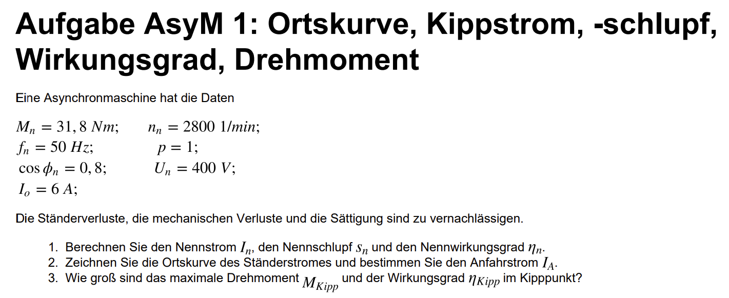

ich arbeite mich gerade ein in die Asynchronmaschine. Dabei bin ich in
einer Aufgabe auf die Gleichung
Wirkungsgrad = 1 - Schlupf
gestoßen.
Dort steht in der Musterlösung dann, dass die Maschine eine
Leerlaufdrehzahl von 3000 U/min hat und eine Nenndrehzahl von 2850 U/min
besitzt und entsprechend der Nennwirkungsgrad
eta=2850/3000=95 %
beträgt.
Diese Gleichung kommt mir irgendwie stark vereinfachend vor und ich
frage mich, ob diese gültig ist oder sie sonst irgendwo in der Literatur
vorzufinden ist? Kann dazu nämlich nichts weiter finden.
Gruß Sarah

von Sarah E. (meneymaus)
Danke für die Rückmeldungen.
Von Ankerverlusten, die vernachlässigt werden können, steht in der
Aufgabe nichts. Allerdings steht dort, dass die Ständerverluste
vernachlässigt werden können.
Ist dies damit erklärbar oder sind die Ankerverluste auch zwingend
gleich null?
Wie würde die Gleichung aussehen, wenn die Ankerverluste zu
berücksichtigen sind?
Ich habe die Aufgabe bei mir in einem Buch, durch googeln habe ich sie
aber auch im Netz gefunden und hier angehängt. In Aufgabenteil a) wird
der Nennwirkungsgrad so berechnet als Differenz von 1 - Nennschlupf.
Im Originaltext aus meinem Buch werden in der Beschreibung nur die
Ständerverluste vernachlässigt, in der Internetdarstellung werden aber
auch zusätzlich in der Beschreibung die mechanischen Verluste und die
Sättigung als vernachlässigt angegeben.
Das T-Ersatzschaltbild hat ja
- ständerseitige ohmsche Verluste
- läuferseitige ohmsche Verluste
- Eisenverluste
Stellen die mechanischen Verluste in dem Ersatzschaltbild dann die
Eisenverluste dar?
Wie werden denn die mechanischen Verluste im ESB abgebildet?
von H. H. (Gast)
Parallel zur Last.
Besitzt somit das Ersatzschaltbild mit den hier getroffenen
Vereinfachungen ausschließlich als ohmschen Bestandteil den
Ankerwiderstand?
