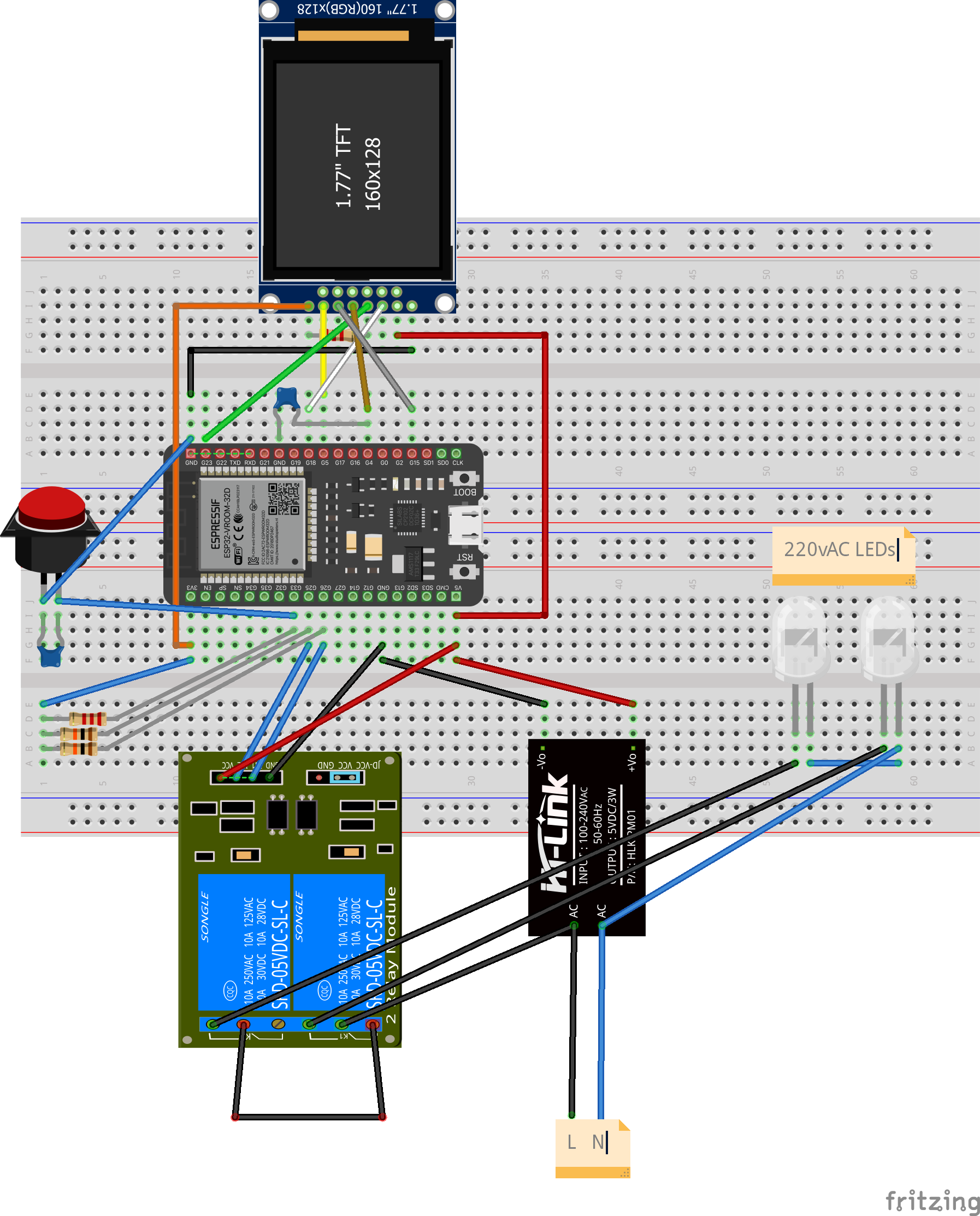

ich baue eine Steuerung, bei der ein ESP32 via Relais 4 Steckdosen
schaltet. Parallel zu den Steckdosen ist je eine 220VAC LED geschaltet.
Und genau diese LEDs machen Probleme.
Sobald ich eine davon umschalte, triggern auf dem ESP Interrupts, die
für Schalter gedacht sind und das 1,8' TFT Display, das ebenfalls am ESP
hängt, führt einen Reset aus.
Klemme ich die LEDs ab, läuft alles einwandfrei. Die LEDs sind nicht mit
der MCU verbunden (nur mit der Sekundärseite der Relais)
Ich habe schon pullups eingebaut und auch Kondensatoren auf den
betroffenen Leitungen, aber das hat keine Auswirkung. Die Schalter kann
ich in Software fixen, das Display aber nicht.
Irgendeine Idee, was das Problem ist und was ich dagegen machen kann?

von Klaus (ks4z)

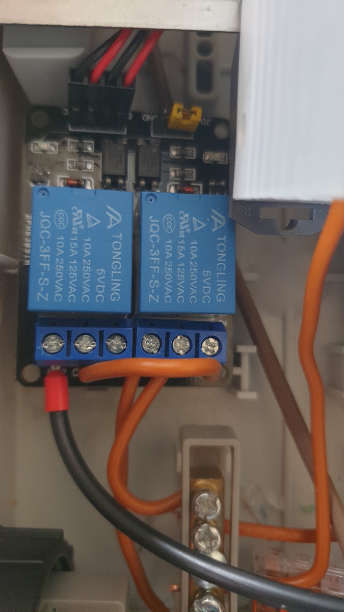

Ich glaube nicht, dass ein Foto wirklich helfen würde. Ich habe mit
Fritzing was gebastelt. Ob das die Sache klarer macht, weiß ich nicht.
Der Aufbau ist sehr einfach. Ein ESP32 schaltet ein Relais (fertige
Platine). Da dran hängt eine 220V AC Led.
Sobald die angeht, wird eine fallende Flanke auf G33 detektiert und das
Display geht in Reset.
Die Relaisplatine verfügt über Optokoppler und ist damit komplett
entkoppelt.
ks4z

Was ich an deiner Fritzing Zeichnung sofort sehe:
Dieses Miniatur-Netzteil solltest du nicht ohne Netzfilter betreiben,
weil das Netzteil eben völlig ungefiltert ist. Es reagiert nicht nur
empfindlich auf Störungen, sondern erzeugt selbst welche. Du solltest
auch eine Sicherung hinzufügen, damit dir im Fall einer Fehlfunktion
nicht die Hütte abfackelt.
Falls du jetzt sagst "aber ich benutze gar nicht dieses Netzteil",
dann siehe oben!
Nächster Punkt ist das Relais-Modul. Das ist für unser 230V nicht
zugelassen. Siehe http://stefanfrings.de/transistoren/index.html#relais
Außerdem sind diese Relais dafür bekannt, hochfrequente Störungen aus
dem Netz nicht ordentlich vom Mikrocontroller fern zu halten.
Also nimm geeignete Relais, und ergänze die Schaltung mit Snubber.
https://de.wikipedia.org/wiki/Snubber
Nimm im Zweifelsfall fertige Bauteile mit 47 nF + 100 Ω für 275 Volt.
Das Display hat einen I²C Bus, nehme ich an. Die Pull-Up Widerstände auf
dem Modul sind grenzwertig hochohmig. Ergänze an SCL und SDA jeweils
einen Pull-Up Widerstand nach 3,3 Volt mit ungefähr 2,2 kΩ.
Die Antenne des Funkmodul darf nicht über dem Steckbrett liegen. Beachte
dazu
https://www.espressif.com/sites/default/files/documentation/esp32_hardware_design_guidelines_en.pdf
Kapitel 3.1
Das ESP Modul braucht schon für sich 500 mA womit das USB Kabel bereits
voll ausgelastet ist. Du musst für die Relais ein separates Netzteil
verwenden.
Am Taster fehlt ein Pull-Up Widerstand. Auch hier empfehle ich 2,2 kΩ.
Weiteres ergibt sich aus echten Fotos.

Das ist leider häufig nicht der Fall. Zeige den Schaltplan der Platine,
um den Punkt zu klären. Unabhängig davon sind die Relais trotzdem nicht
für unser 230 Volt Netz zugelassen.

Hi Stefan,
danke erstmal für deine ausführliche Antwort. Ich Versuche mal, auf die
Punkte einzugehen.
Stefan F. schrieb:
>Denn aus dem Foto geht hervor, wie du die
> Leitungen geführt hast, was einen großen Einfluss auf elektromagnetische
> Verträglichkeit hat.
Ok. Hast mich überzeugt.

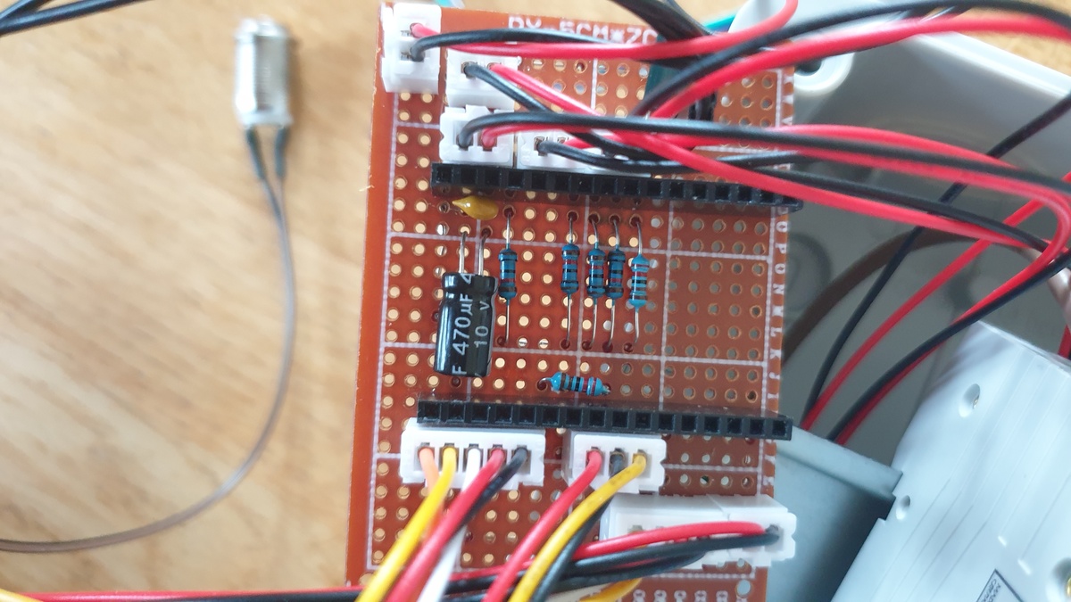

Ich habe tatsächlich Kondensatoren am 5V Eingang, wie du auf einem der
Bilder sehen kannst, allerdings kein RC-Glied. Ich war der Ansicht, dass
der Spannungswandler auf der MCU-Platine die Spannung ausreichend
glättet.
> Du solltest
Habe ich. 10A AC und eine Schmelzsicherung im 5V Strang.
> dann siehe oben.
OK, touché
> zugelassen.
Danke für den guten Hinweis. Ich werde beste raussuchen, aber das dürfte
ja nichts mit meinem Problem zu tun haben.
Hat du dazu eine Quelle? Würde gerne verstehen, wie das trotz der
Optokoppler geht.
SPI in meinem Fall. Vielleicht sollte ich noch einen Pullup auf den CS
machen.
Kein Steckbrett. Aber auch ein sehr wertvoller Hinweis für die Zukunft.
>Du musst für die Relais ein separates Netzteil verwenden.
Kein USB. Das verwendete Netzteil leistet 10W. Ich denke, das sollte
reichen.
Genau so ist es auch gemacht. Zusätzlich 10nF Kondensator.

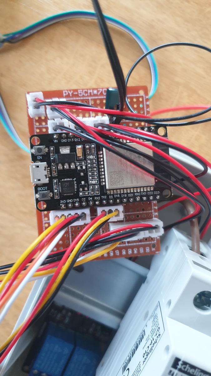

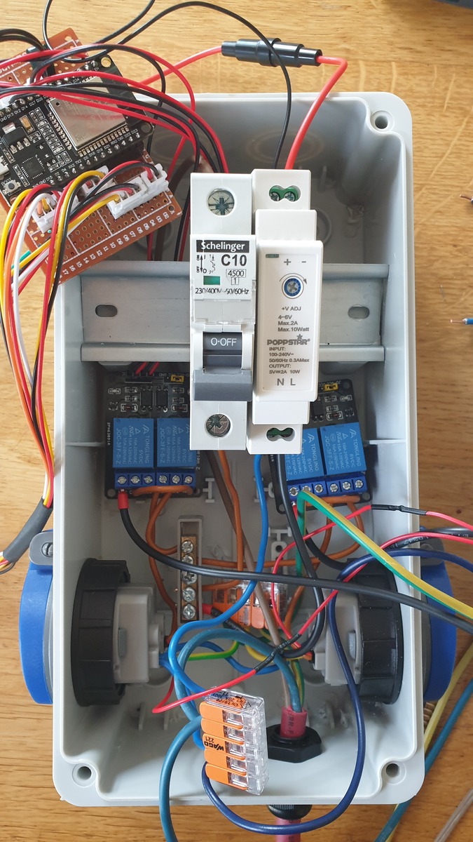

Habe welche angehängt. Das ist natürlich nicht das Endergebnis. Die
Platine mit dem ESP kommt auch noch ins Gehäuse und die Kabel noch etwas
aufgeräumt, sobald alles eingebaut ist.
Bin gespannt, ob die Fotos für meine Frage helfen.
Ich vermute irgendeine Rückkopplung über das Netzteil. Wie gesagt, sind
offensichtlich die LEDs das Problem. Schalte ich andere Lasten an den
Steckdosen, gibt's kein Problem.
Danke und Gruß
Ks4z

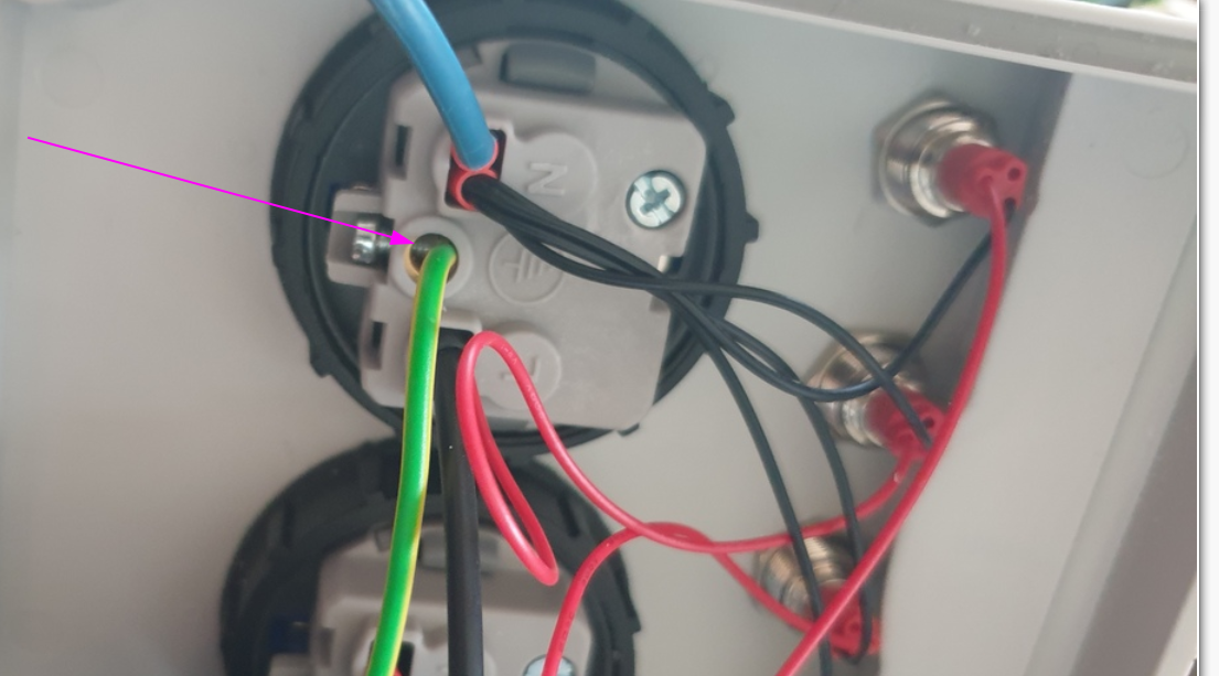

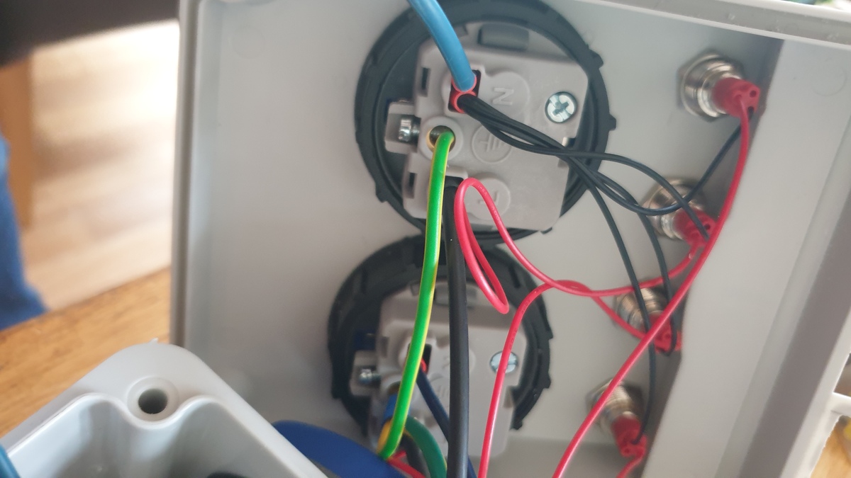

Ich hoffe es ist nicht das, wonach es aussieht (Schraube auf Isolation).
Unabhängig von ihrer Isolation denke ich nicht, dass die Relais in
dieser Schaltung eine gute Wahl sind. Die sind nämlich sehr empfindlich,
was Einschaltströme und Induktive Lasten angeht. Vor allem ohne Snubber.
Fange mal mit dem Nachrüsten von Snubbern und einem Pull-Up Widerstand
am Taster an. Ich denke dann wird es zumindest eine Weile lang
funktionieren.
Was ist mit dem Display? Wenn es I²C hat, dann rüste auch dort Pull-Up
Widerstände nach.
Keine Sorge, ist es nicht. Das sieht nur aufgrund des Winkels so aus.
Die Relais sind nicht mein Problem. Die schalten einwandfrei.
Bei der Frage ging es ja darum, dass die LEDs irgendwie die MCU
beeinträchtigen und ich leider keine Idee habe, auf welchem Weg das
geschehen kann.
Oder sehen Sie einen Weg, wie die Relais zusammen mit den LEDs rückwärts
durch die Optokoppler auf die MCU wirken können?
Danke
ks4z
Wo genau? Nur hinter dem Netzteil oder sonst noch irgendwo?
> am Taster an.
Das war meine erste Tat, als ich das Problem bemerkte. 2,2k, zusammen
mit einem 10nF Kondensator. Hatte genau gar keinen Effekt. Und für das
Problem am Display hilft es auch nicht. Hier habe ich die Reset Leitung
mit einen 100nF Kondensator gestützt, aber das hatte auch gar keinen
Effekt.
> funktionieren.
Leider nicht.
> Widerstände nach.
Ist SPI. Vielleicht sollte ich mal einen pull-up am CS versuchen.
Danke
von Stefan F. (Gast)
Doch, ohne Snubber sind sie dein Problem. Weil bei jedem Öffnen (und
Prellen) der Kontakte hochfrequente Störungen entstehen, die deine
Leitungen (wie Antennen) abstrahlen und anderen Leitungen wieder
empfangen.
Aber auch beim Einschalten hast du hohe Stromstöße, um die Kondensatoren
in den Schaltwandlern der LED Lampen auf zu laden. Maßnahmen dagegen
sind nicht so einfach, deswegen habe ich dir empfohlen, erst mal die
Snubber zu versuchen.
Zur Leitungsführung: Je größer die Fläche in einem Stromkreis ist, umso
stärker die Abstrahlung und die Empfindlichkeit aus Störfelder. Man soll
Leitungen möglichst paarweise miteinander verdrillen. Dann ist die
Fläche dazwischen minimal und die Magnetfelder (vom Strom hin und
zurück) heben sich gegenseitig auf.
Um Effekte durch Spannungsabfall zu minimieren, soll man außerdem die
Stromversorgungs-Leitungen möglichst sternförmig verlegen. Soweit ich
sehe, ist das bei dir der Fall (alles trifft sich auf der
Lochrasterplatine).
von Klaus (ks4z)
Stefan F. schrieb:
> empfangen.
Ok. Dann nochmal meine Frage.
Wohin sollen denn die Snubber?
Am Netzteilausgang habe ich ja schon Snubberkondensatoren. Da könnte ich
noch ein vernünftiges RC-Glied hinzufügen.
Am 230V Ausgang der Relais würde ich sehr ungerne basteln. Wäre es
sinnvoll, vor dem Netzteil ein RC-Glied einzubauen, um Störungen im
AC-Netz zu filtern?
Danke
ks4z

von Helmut -. (dc3yc)
Thomas S. schrieb:
> @Steffan
> Und lass mal Dein Gesummse wegen den nicht zugelassenen Relais! - Oder
> bist Du etwa die Relais-Fake-Polizei.
Das ist kein Gesumse, das ist halt so, dass die Module nicht für 230V
verwendet werden können, weil sie die vorgeschriebenen Trennabstände
nicht einhalten. Natürlich kann man sie in Schaltungen einsetzen, die
auf Netzpotential liegen, aber die Anschlüsse können dann nicht nach
außen geführt werden.
Wie groß ist der Pullup Widerstand am Eingang? Vielleicht ist der zu
hochohmig. Versuche mal einen kleineren Wert, z.B. 1 kOhm.
Von den LEDs können die Störungen ja über zwei Wege kommen:
1. Über elektrische/magnetische Felder quasi als Antenne.
Dagegen helfen die Pullups, der Abblockkondensator und eine gute
Leitungsführung (paarweise verdrillt oder sogar geschirmt)
2. Über das Netzteil, das halte ich eher für unwahrscheinlich beim
genannten Fehler
Um welchen Typ LED handelt es sich genau?
 Michael
von Klaus (ks4z)
Der hat 2,2kOhm und der interne ist auch gesetzt, unklar wie groß der
ist, aber in Summe werden es wohl gut 2kOhm sein.
Ich werde mal noch einen zweiten 2,2 kOhm dazu packen.

von Michael W. (micha124)
ich hoffe mal, dass der Aufbau nicht ernst gemeint ist (!?). Mir fehlt
da völlig eine saubere Isolation zwischen Niedrig- und Kleinstspannung.
Die nicht zugelassenen Relais wurden ja schon erwähnt. Wenn sich da eine
Ader löst ist ganz schnell der Teufel los und die beiden Spannungsebenen
haben eine Verbindung.
Völlig ernstgemeinter Rat:
Ich gehe mal von aus, dass Du keine elektrotechnische Ausbildung hast.
Schnapp Dir das Teil und geh damit mal zu einem Elektriker und lass Dich
da mal entsprechend beraten, wie Du das sauber getrennt bekommst.
Grüße Micha

Batterie versorgt, als auch alles bis auf die Relais (hier musste ein
common ground her, da die Relais sonst nicht schalten). In beiden Fällen
dasselbe Problem. Das Netzteil oder auch ein fehlender scrubber sind
also auszuschließen.
Ich werde andere LEDs besorgen und es dann nochmal versuchen.
Danke an alle, die sich bisher Mühe gegeben haben, mir zu helfen. Und
auch vielen Dank für die anderen Anmerkungen.
ks4z

von Peter D. (peda)
Warum schaust Du Dir nicht einfach mal Beispiele zur Tastenentprellung
an?
Ein erfahrener Programmierer nimmt niemals Flankeninterrupts, sondern
Timerinterrupts oder den Systick fürs Tasten Entprellen.
Externe Interrupts nimmt man bestenfalls zum Aufwachen aus Deep Sleep.
Ja, sowas ist völlig wirkungslos. Serienwiderstände (1k) direkt am MC
könnten helfen, wenn die Leitungen zu den Tasten recht lang sind.
Klaus schrieb:
> Die Schalter kann
Nenn mal die exakte Bezeichnung des TFT oder poste nen Link darauf.
