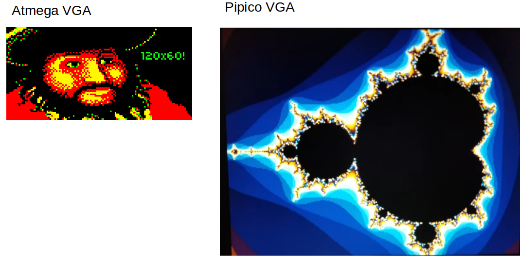

von Christoph M. (mchris)
c-hater schrieb
>Also bitte...
>VGA geht sogar mit den AVR8 ohne weitere Logik. Wenn man sich auf
>SW-Text-Modi beschränkt (und eine leichte Übertaktung in Kauf nimmt).
Der Einfachheit halber kannst du das als Arduino-Library kriegen:
https://forum.arduino.cc/t/vga-library-for-arduino-uno-and-atmega328/308936
Im Ergebnis ergibt sich allerdings ein kleiner Unterschied (auch bei
aller Programmierkunst)
https://www.youtube.com/watch?v=mrThmFlgV_s
