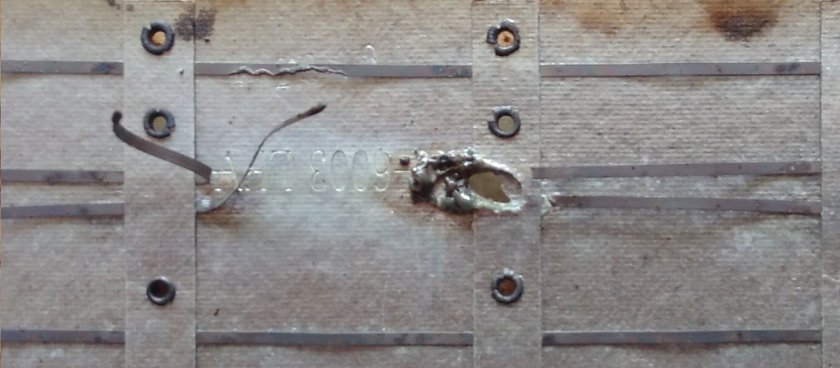

Ein defekter Toaster von Russell Hobbs im RC, keine Funktion. Nach eingehender Prüfung ist eine Kontaktierung zu den Heizdrähten abgebrochen. Das Bild der defekten Kontaktierung zeigt den Zustand nach ersten Demontageversuchen. Zum Vergleich ein guter Kontakt.
Wie kontaktiert man das wieder? Löten fällt wohl aus ;-)

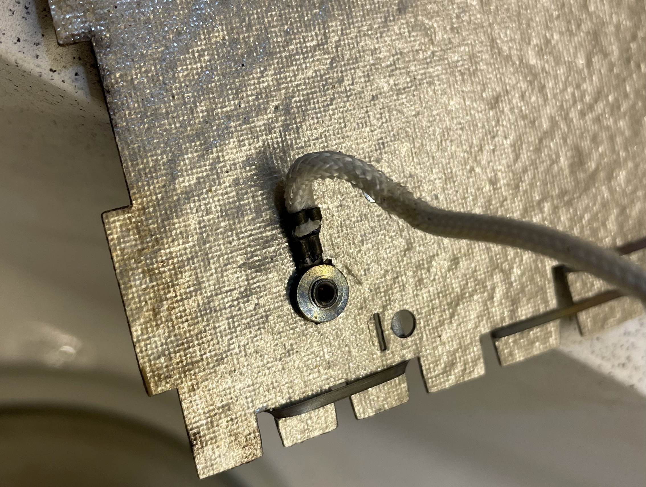

Ich habe eine M3 Schraube durchgesteckt und den Konstantandraht mit großen Unterlegscheiben eingeklemmt, auf der anderen Seite den nackten Draht ebenfalls mit Scheibe und Mutter geklemmt. Das funktioniert sogar.
Ich bin mir nur nicht sicher wie lange?

Sieht aber seltsam aus. Sind sich da zwei Drähte mit unterschiedlichem Potential nah gekommen? Trotzdem würde ich noch nicht aufhören ;-)
Man könnte analog meiner "Reparatur" zwei Klemmen setzen und damit die Fehlstelle mit Konstantandraht überbrücken. Gibt halt später ein Muster auf dem Toast :-)))
Woher bekommt man dieses flache Konstantan? Damit könnte man auch neu wickeln.....
Ja. Da beide Anschlüsse unten liegen, sind immer 2 benachbarte Drähte Hin- und Rückleitung. Keine Ahnung warum die so heiß geworden sind dass sie sich infolge Ausdehnung und daraus folgender Durchbiegung berührt haben

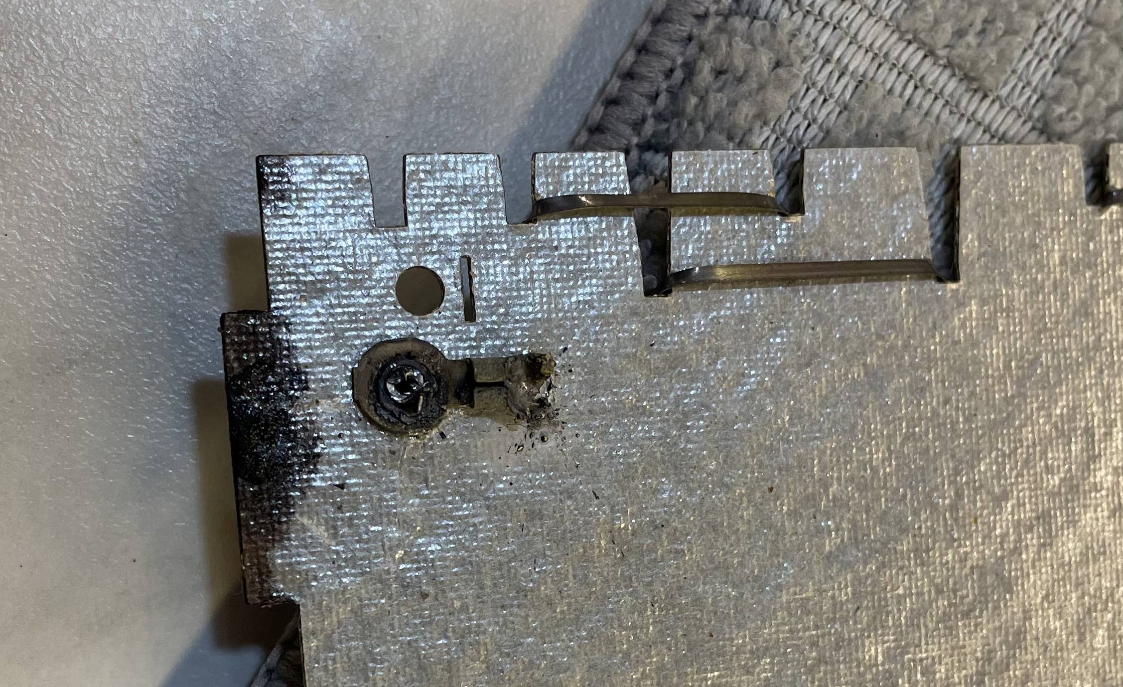

Ich habe mal meinen Toaster mit einer solchen M3-Schraube und einer Lötöse repariert. Den Heizdraht habe ich dann mit einer Aderendhülse auf die Lötfahne der Öse geklemmt. Beim ersten Einschalten gab es dann ein kleines Rauchwölkchen, und der Heizdraht war mit Hülse und Lötfahne verschweißt.
Das hat dann noch ca. zwei Jahre gehalten. Ich habe aber nicht mehr geschaut, ob der Heizdraht wieder an der Reparaturstelle versagt hat. Mittlerweile ist der Toaster entsorgt. Der Heizdraht altert eben.
