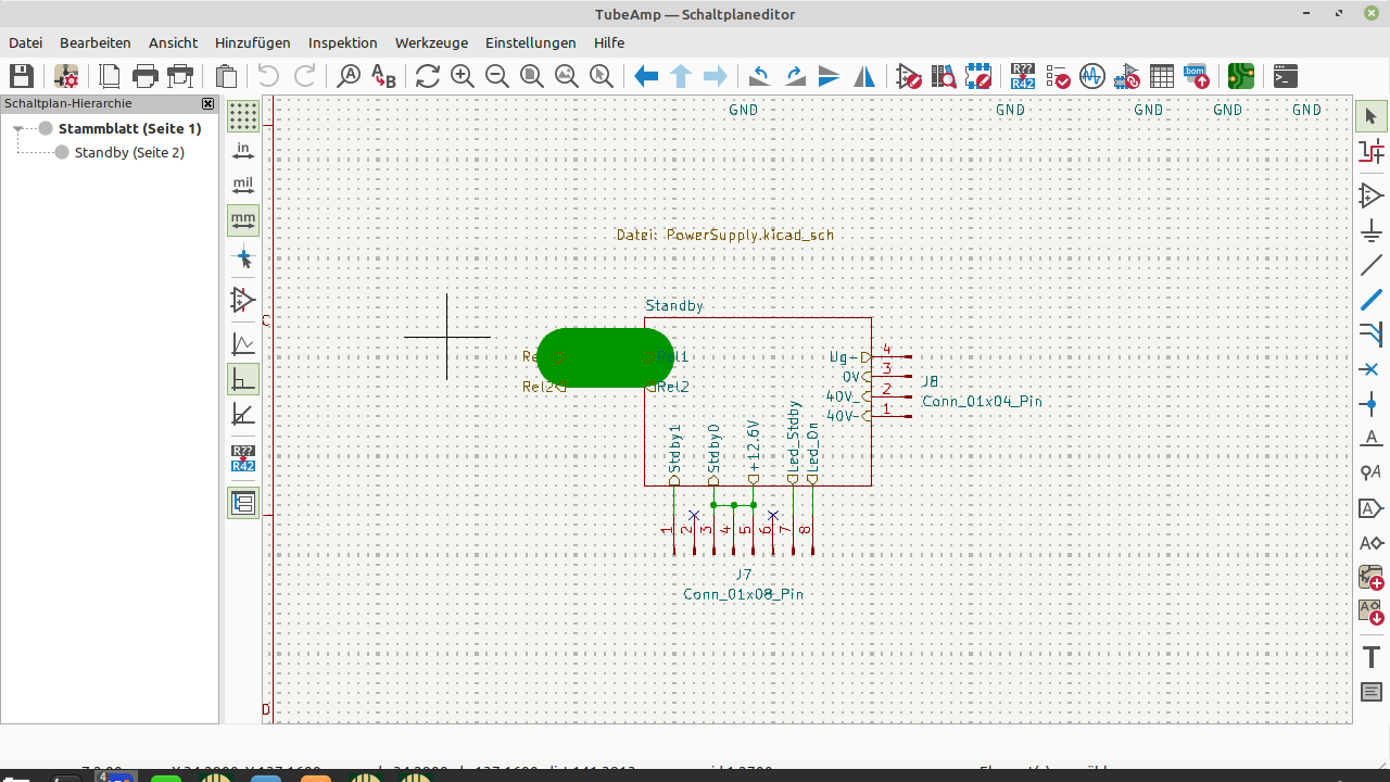

Hallo
weiss jemand, warum die Verbindungslinien im Schaltplaneditor von KiCAD 7.02 die Eigenschaften der Leiterbahnen im Platineneditor annehmen? Das Ganze wird sehr unübersichtlich und ist auch vollkommen unsinnig. Gibt es eine Schalter, mit dem man die Übernahme der Leiterbahnbreite in den Schaltplaneditor verhindern kann?
VG
OP (Firma: BAT) #7424097
Wenn man im Schaltplaneditor mit Rechtsklick auf eine Verbindungslinie die Eigenschaften öffnet kann man eine Netzklassenzuweisung erreichen. Bei mir war's aber wohl so, daß eine Netzzuweisung im Leiterplatteneditor auch auf die Schaltplaneigenschaften durchgegriffen hat. Ich verstehe den Zusammenhang nicht recht, auch warum im Schaltplaneditor die elektr. Verbindingslinien unterschiedliche Stärken haben sollten.
#7424698
Ich würde eher sagen, der TO hat die Linienbreiten der Netzklasse im Schaltplaneditor eingestellt und nicht (wie vermutlich gedacht) die Track-Breiten für den PCB-Editor. Hab's gerade ausprobiert, geht wie vom TO beschrieben. ;)
