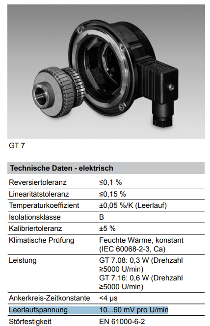

No schrieb:
> U0(n)= 20mV wie beschrieben
Ja, aber für welches n? Denn die 20mV sind ja für eine bestimmte
Drehzahl.
Baumer gibt z.B. an:
- Leerlaufspannung 10...60 mV pro U/min
Damit ist es einfach: U(6000) = 6000U/min * 20mV/(U/min) = 120V
Und durch deinen Spannungsteiler sind das noch etwa 1,5% weniger, also
etwa 118V
Diese Angabe ist auf Grund der großen Streuung völlig unbrauchbar.
Sinnvoll wäre ein Wert bei beispielsweise 3000 Upm, den man als Referenz
nehmen kann.
