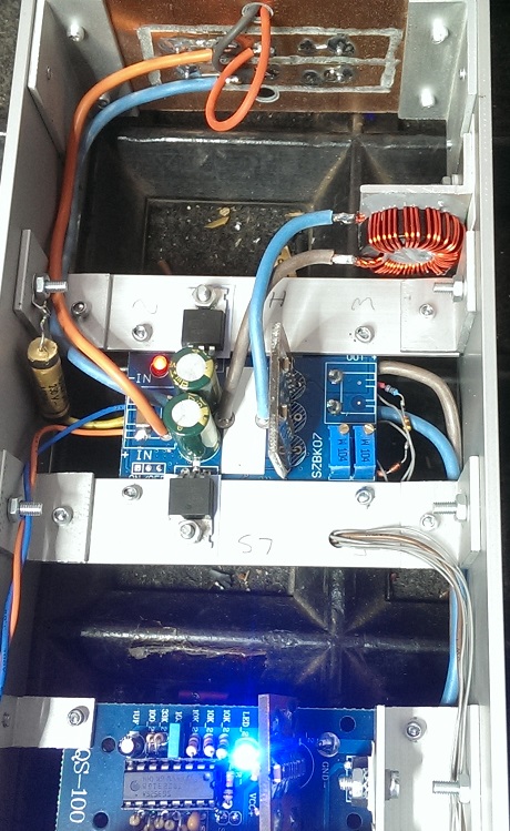

Guten Abend,
ich verwende einen Buck Converter dieser Bauart:
https://www.ebay.de/itm/175566296461
Der Ringkern wird im Dauerbetrieb bei Volllast
zu heiß und ich möchte einen größeren Kern
verwenden. Von solchen Kernen habe ich keine Ahnung.
zur Not klebe ich zwei zusammen und baue eine neue
Induktivität.
Welches Kernmaterial verwendet man da bei 160KHz
Taktfrequenz?
Wo kann ich einen passenden Kern suchen und kaufen?
Der verwendete hat 20mm Außendurchmesser bei 8mm Breite.
Ich bauche "einfach" einen größeren mit dem gleichen
Material.

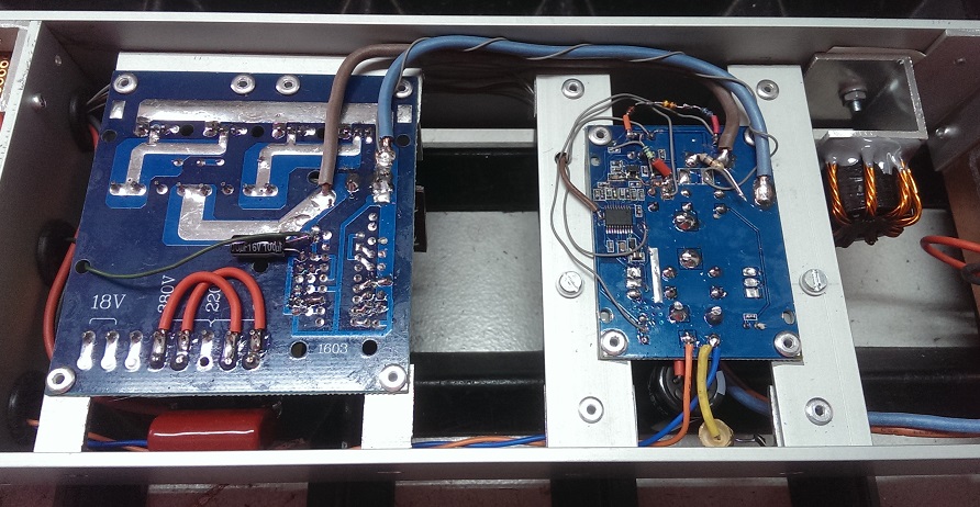

Momentan ist die Drossel der Flaschenhals.

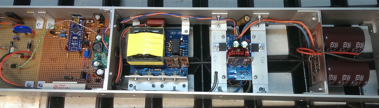

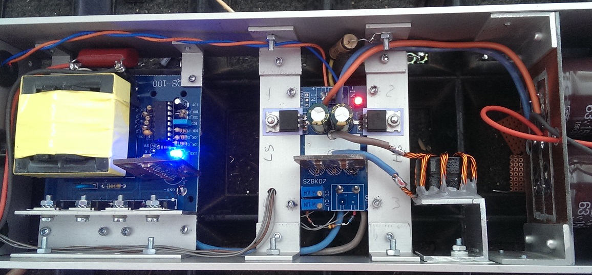

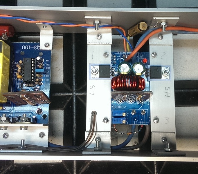

Anbei ein paar Bilder vom Buck.

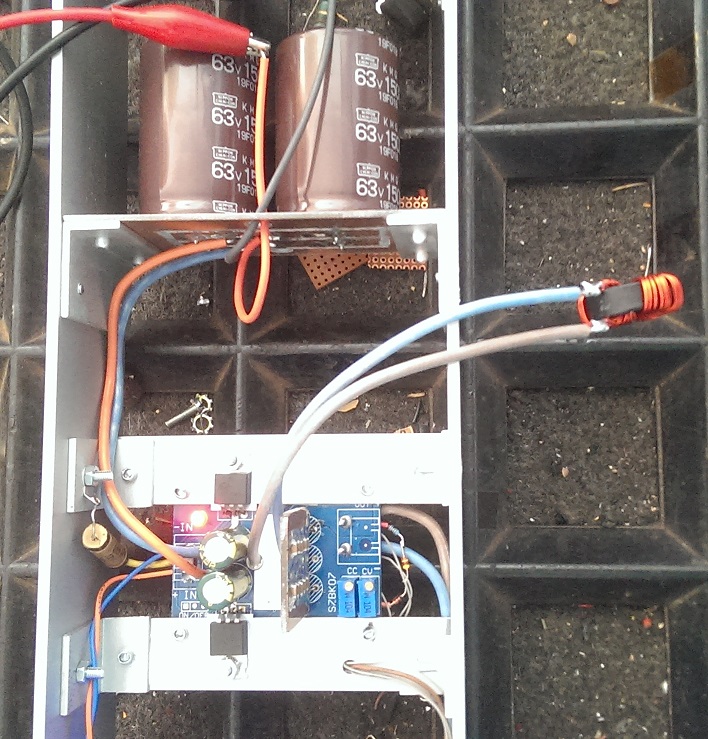

Thomas R. schrieb:
> mir erscheint der Draht für 20A etwas zu dünn zu sein.

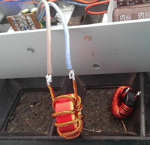

Ich habe die Drossel abgesetzt montiert um mehr
Experimentierfreiheit zu haben.
Nun kann ich Kern und Draht separat befingern.
Die Drahtstärke der trifilaren Wicklung ist
gut gewählt. Die Teperaturverteilung ist etwa
gleich.
Jetzt so offen, wird die Drossel bei weitem nicht mehr
so warm. Könnte man so lassen. Auf einen Aluwinkel
mit Montagekleber kleben und diesen ans Gehäuse
ist der richtige Weg.
Das schöne beim Buck ist ja, dass die Zuleitungs-
induktivität nichts schadet. :)
Ich probiere mal noch einen größeren Kern.
Die Induktivität 6,3µH mit atlas LCR gemessen.

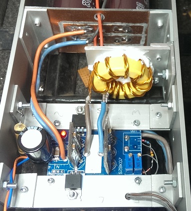

von Darius (dd3et)
Anbei ein Bild vom Versuch mit einem größeren Ringkern.
Der Draht bleibt kalt, der Kern wird deutlich heißer
als der chinesische. Da haben die schon ein besonderes
Material gewählt.
Die Wärme der Drossel ableiten funktioniert
wunderbar. Keine Sättigungserscheinungen mehr.
Handwarm. Die beiden Elkos eingangsseitig müssen
noch durch MLCC ersetzt werden, dann ist der
Buck fertig.
Ich werde mir aber noch in China einen etwas
größeren Kern bestellen.
Dank an Tany für den Link mit der Tabelle.

von Darius (dd3et)
Mit den zwei Kernen kann ich für 10 Minuten 30A machen.
Dauer 25A. Sie beiden Elkos eingangsseitig werden
heiß, da mach ich noch eine MLCC-Bank hin.
Tany schrieb:
> z.B
> https://www.ebay.de/itm/174908009408
Ich werde mir die Kerne mit 35nH/N2
bestellen und dann berichten.
Jedenfalls kann ich mit dem Buck jetzt die
Spitzenleistung des Solarmoduls umsetzen.
Als nächstes muss ich den DCDC-Converter
links im Bild auf H-Brücke umbauen,
um von 10V auf 20V Eingangsspannung zu
kommen.

Ich habe eben festgestellt, dass der 4mOhm
Shunt sehr heiß wird. Der ist smd und heizt
die Umgebung auf der Leiterplatte stark auf.
Möglicherweise kommt das was ich für thermische
Sättigungserscheinung hielt, daher.
Den muss ich mal kühlen.
Peter D. schrieb:
> die Platine reicht zur Kühlung.
Das ist keine gute Lösung und rächt sich immer
früher oder später.
von Achim H. (pluto25)
Darius schrieb:
> dass der 4mOhm Shunt sehr heiß wird
Die Leitung könnte den Shunt ersetzen? Die ca 20cm 1qmm können die ca
3Watt besser verheizen.
von Darius (dd3et)
A. H. schrieb:
Der Vorschlag gefällt mir. Danke.
Der Shunt int ein induktionsarmer Widerstand in der
Masseleitung auf der Ausgangsseite des Buck.
Liegt direkt am Operationsverstärker.
Eigentlich sollte der etwa 1W verheizen.
Ich schau mal was ich an Konstantandraht so da habe.
WSD-12 von Monacor mit 0,433ohm/m d=1,2mm
Wäre dann 1cm. :(
von Enrico E. (pussy_brauser)
24 Stück 0,1 Ohm 1206 / 250mW SMD Widerstände parallel geschaltet,
ergeben induktivitätsarme 4,167 Milliohm und 6 Watt Belastbarkeit.
von Darius (dd3et)
Ja, das war eine gute Idee. Siehe Bild.
Die blaue Leitung.
Die Leitung hat 14mOhm/m und erwärmt sich
unmerklich. Sie ist 14cm lang und sowieso
vorhanden.
Den geringeren Spannungsabfall macht der
Operationsverstärker locker wieder wett.
Der smd-Widerstand ist defekt gewesen, bei
Wärme ändert er seinen Wert.

Bernd K. schrieb:
> Gute Materialien sind z.B. Sendust oder
> MPP (teuer)
Ich habe den gelb-weißen Talema Kern getestet.
Die Verluste sind hoch. Der Kern kommt auf
45 Grad trotz Kühlung und seiner Größe.
Ist das Sendust?
Sättigung konnte ich keine feststellen, ist
ja auch deutlich größer der Kern.
Eckdaten:
12µH
AL = 99nH/N2
39mm*11mm
von Tany (sam_s128) Flattr this
von Bernd K. (bmk)
von Darius (dd3et)
Bernd K. schrieb:
> Hier mal eine Speicherdrossel mit Sendust Kern
https://www.ebay.de/itm/175699111989
Ich muss das mit dem Porto klären.
In seinem Shop steht 6,-€.
Wie das bei TME ausschaut, weiß ich noch nicht.
Danke für den Link. :)

von Darius (dd3et)
Endlich ist der Sendust-Ringkern gekommen.
https://www.tme.eu/Document/adf50020708836be732ef9f8b9f13bb9/ARNOLD-MS-130090-2.pdf
Alles bestens, optimaler Ringkern.
Auch die neuen MOSFETs haben die Erwärmung selbiger
herabgesetzt.
Der kleinere Ringkern oben im Bild arbeitet in einem
Pie-Filter zwischen den beiden 15000uF+MLCC.
Den Übertrager links im Bild habe ich inzwischen
umgewickelt. Wie es ausschaut brauche ich keine
H-Brücke dafür zu bauen, sondern kann die Leiterplatte
so nutzen wie sie ist.
Auch hier sind neue FETs im Einsatz:
IRFB4115PBF
Demnächst muss ich aufs Dach an eine Solarzelle,
da mein Labornetzteil nicht mehr als 6A bringt.
Das Wetter spielt ja noch mit. :)

Darius schrieb:
> Bild
Die Bilder zeigen gut den mechanischen Aufbau. Einschlägige VDE Normen
zu erfüllen, seien jetzt mal ausgelassen.

Darius schrieb:
> gelb-weiß
Einige Hersteller verwenden die farbliche Codierung unterschiedlich. Da
ist ein Blick ins ausführliche Datenblatt unerläßlich.
von Darius (dd3et)
Dieter D. schrieb:
> Darius schrieb:
>> gelb-weiß
Das glaube ich dir erst, wenn du mir ein Datenblatt
mit Sendust oder MPP in gelb-weiß zeigst.
Volti ist ein Experte in Sachen d-amp. Der weiß
genau, dass seine verlinkten Kerne nicht taugen.
Darius schrieb:
> gelb-weiß
Anbei ein Datenblatt zu Amidon:
https://www.reichelt.de/eisenpulver-ringkern-t-50-26-p32297.html?&trstct=pol_15&nbc=1
https://cdn-reichelt.de/documents/datenblatt/B400/18%20_26%20Material.pdf
Das Material wird verwendet bis 200kHz, wenn die Flanken zu sehr
klingeln. D.h. die Überschwinger mit Vielfachen der Schaltfrequenz
sollen gedämpft werden. Das läuft dann mehr auf eine Quick&Dirty-Lösung
hinaus.
Eine andere Verwendung der Farbcodierung (Frequenzbereiche) hätte zum
Beispiel uxcell.
