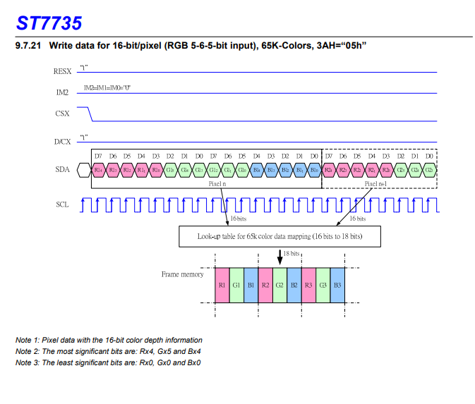

Hallo zusammen, ich kämpfe ein wenig mit SPI. genauer gesagt
funktioniert es aber es macht nicht was es soll. Ich steuere einen
ST7735 an. Und das Problem ist, ich habe Datenverlust sofern ich nicht
nach jedem einzelnen Byte SPI deaktiviere und neu aktiviere...
Wenn ich SPI Open, Byte Exchange, SPI Close etc. anwende funktioniert
alles wunderbar. Wenn ich Open Byte Exchange, Byte Exchange anwende
kommt nur die hälfte an.
Ursprünglivh hatte ich vor den TX Intterupt flag zu nutzen dieser wird
low sobald kein Platz mehr im FIFO Sende puffer ist. aber es funktiert
nicht.
Auch wenn ich SPI enable früher setze funktioniert es nicht...
Hat jemand eine Idee?

von Peter D. (peda)
Dirk F. schrieb:
> Ich musste beim Display_Chip_ST7789V nach jedem Byte SS kurz auf high
> setzen...
Steht im DB des ST7735 exakt auch so drin.

von Falk B. (falk)
Brom B. schrieb:
> das habe ich tatsächlich dauerhaft aktiv...
Das sollte man aus mehreren Gründen NICHT tun!
> oder brauche ich hier den
> switch um klar zumachen das jetzt ein neues bit kommt?
Was?
> kann man dadurch
> dann spi o und 1 vermeiden? bzw. sorgt vielleicht spi aus an für die
> byte seperierung die ansonsten das SS machen sollte?
Wirr deiner Worte Sinn gar ist.
Wenn man sich nicht oberschlau ins Knie schießen will, treibt man SS wie
bei praktisch allen SPI üblich.
SS low
Daten übertragen
SS high
Ja, es gibt Fälle, da kann SS dauerhaft LOW bleiben und es geht
trotzdem. Aber das sind Ausnahmen. Gewinnen tut man dadurch nichts.

Also ja wirr. Da bin ich bei dir xD
 Aber SS bzw. Chipselect reißt es in dem Fall ja nicht raus. Ich möchte
ja lediglich zb. 16bit Farbe am Stück senden. Also mit dem Fifo 2x8bit
Unterbrechungsfrei durchjagen. Wie im Datenblatt des ST ja auch
beschrieben. Aber ankommen tut nur jedes 2. Byte Wenn ich spi Open. 2
Bytes spi Close mache.
Bei spi Open Byte spi Close spi Open Byte spi Close. Kommt Alles an
unabhängig von SS/CS.
von Falk B. (falk)
Es ist aber schon mal eine Fehlerquelle weniger.
> Ich möchte
> beschrieben.
Dann tu das!
Das ist Unsinn. Nimm ein Oszi und schau dir die Signale an. Etwas stimmt
nicht. Vielleicht der SPI-Mode, vielleicht die Taktfrequenz, oder
sonstwas.
Weil es einen parasitäten Effekt gibt, den du nicht siehst. Betreibe
eine systematische Fehlersuche.

Das ECHTE Ende der Übertragung findest du in meinem Code oben es sollte
das srmif Bit sein. Dieses Interrupt flag löst aus sobald keine Daten
mehr im sende Bereich sind. Das SPI Modul hat ein eigenes SS allerdings
nutze ich dieses nicht sondern arbeite hier mit Io
Der RS Pin des ST7735 Seperiert die SPI Daten in Commands und Data. Ist
er high sind die empfangenen Daten Kommandos ist er Low sind es Daten
für die Kommandos. Zb. Um einen bestimmten Bereich zu adressieren. Bevor
ich diesen ändere habe ich ein while busy auf das spi gelegt. Das srmif
flag wird nur gesetzt nachdem gesendet wurde Default ist es deaktiviert
weshalb diese Methode nicht zuverlässig ist.
Ich habe mich überwiegend an den Tabellen im Datenblatt orientiert
demnach sollte es eigentlich nicht soooo wild sein...
Ist es aber doch...
Zuerst dachte ich der Fifo Interrupt zählt bitweise laut Datenblatt ist
dem aber nicht so und die Open Close Sache klärt es auch nicht.
Auf Open Bleiben funktioniert wirklich nicht mal wenn ich den Interrupt
des vollständigen sendens nach jedem Byte abwarte... 😪
