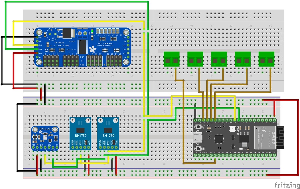

ich bin hier fast am verzweifeln da ich ab und an, an verschiedenen
GPIO's verschieden Spannungen habe.
Mein Aufbau zum Test:
6-8 PWM-Signale an
GPIO14, 15, 16, 17 und 33
wenn ich diese GPIO's schalte oder mit dem Wert 255 belege erhalte ich
entweder (je nach GPIO's die ich probiert habe) auf den PIN's 14, 16
oder 17 statt 3.29V nur 1.69V
wie das?

von Helmut -. (dc3yc)
Schaltplan? Programm (als Fileanhang)?
Mit Oszilloskop gemessen oder mit Multimeter?

von Achim A. (achim_a)
Anbei ein (sorry) Fritzing-Schaltplan... der aber zum ESP32-Saola-1 pass
t
edit:
der ESP wird mit 5V am USB-Eingang versorgt, später direkt am 5V Pin da
ich die 5V später auch für einen LevelShifter und 5V Modulen benötige.
Dürfte aber erstmal mit dem, o.g. Problem nichts zu tun haben
edit2:
die BH1750 haben verschiedene I2C Adressen (ist im Plan nicht
eingezeichnet da ich den Adressepin bei einen BH1750 noch verwendet
habe)
Das ist (sorry) kein Schaltplan, das ist ein Kindergarten-Wimmel-Bild.
Fritzing hat doch auch einen Schaltplan-Reiter. Warum wird der nicht
genommen? Ich benutze das auch für schnelle Skizzen; das Wimmelbild hab
ich noch nie gebraucht.
Wichtig wäre auch noch dein Code.
Auf welche Auflösung hast du die PWM-Kanäle eingestellt?
Der ESP32 kann immerhin alles zwischen 1 und 16bit.
Wie sieht das Ausgangssignal nun mit einem Oszilloskop aus?

von Stefan F. (Gast)
Achim A. schrieb:
> und was hat das für Folgen?
Na dass sie die gleiche PWM Frequenz und AUflösung (Bits) haben.
ja aber welche benachbarten Kanäle sind hier gemeint?
und wieso habe ich dann unterschiedliche Spannungen wenn ich dem GPIO14
und GPIO15 die gleichen Frequenzen gebe... ?
Ich vermute ich muss das mit den Frequenzen ganz woanders noch
einstellen.
Ich pribuere auch den LEDC Code aus mit den
- output.ledc.set_frequency:
aber das mag mein Compiler nicht... ich gebe das bestimmt falsch ein.
output:
  - platform: ledc
    pin: GPIO10
        frequency: 490Hz
Das ist doch sicher irgendwo für deine Software (die ich nicht kenne)
dokumentiert. Kannst du das nicht selber nachlesen?
> wenn ich dem GPIO14 und GPIO15 die gleichen Frequenzen gebe... ?
Weil sie vermutlich nicht zusammen am selben Timer hängen.
Achim A. schrieb:
> Kannst du mir das bitte erklären. Das ist womöglich genau die Lösung.
Achim A. schrieb:
> verändern die dann auch
> die Ausgangsspannung?
Achim A. schrieb:
> Auslöser dieser
> Spannungsschwankungen zu sein.
Denk mal nicht in Spannungen. Der Ausgang ist in beiden Fällen 3.3V.
50% Duty Cycle heißt, der Ausgang ist die Hälfte der Zeit auf 3.3V, die
andere Hälfte der Zeit auf 0V. Im Mittel beträgt die Spannung also
1.65V. Und da dein Multimeter nicht so schnell messen kann und durch
Kapazitäten und Filter ein Tiefpass darstellt, misst du eben nur die
mittlere Spannung von 1.7V und nicht 3.3V.
Also trotz gleicher Frequenz kannst du mit einem DMM unterschiedliche
Spannungen messen, weil die Ausgänge eventuell andere Werte (also
Pulsbreiten) haben. Aber dazu bräuchte es dann ein Oszi, um das weiter
zu verfolgen.
Bei 8bit (0..255) ist 255 100% der Zeit ein, also 3.3V.
Bei 9bit (0..511) ist 255 nur die Hälfte der Zeit ein, also deine
gemessenen 1.65V im Mittel.
Sebastian R. schrieb:
> Deine 1.7V-Pins geben 3.3V mit 50% duty-cycle aus, weil 9bit anstatt 8.
wie du schon richtig erkannt hattest waren es die Frequenzen
ich hab sie nun im Griff. hatte das mit den Kanälen missverstanden und
vergass im Programmcode diese den PWM-Pins zuzuweisen und deren fixe
Frequenz.
Jetzt passt alles
danke für den Tipp
Wichtige Frage:
Ich möchte 3 verschiedene Devices damit dimmen
welche Frequenzen würdest du hier empfehlen?
- LDD-KSQ (kann direkt via PWM Pin gedimmt werden) (bisher hatte ich
1000Hz)
- MeanWell KSQ mit 0-10V dimm über PWM und einen N-Fet (N-Fet passt zur
Spannung und stromstärke )
- 12V PC-Lüfter mit ca 0.18A 3-pin inkl. PWM (die 12V werden aktuell
über einen N-Fet geschaltet ) zum dimmen wollte ich direkt den PWM-Pin
benutzen aber die Frequenz?
Beim dimmen der Meanwell's 0-10V wäre mir ein gleichmässiges dimmen
wünschenswert.
Aktuell messe ich bei meinen PWM-Ausgängen mit dme Multimeter bei voll
3,29V (müsste ich noch invertieren da bei 0V glaub ich volllast ist) und
bei 50% messe ich gerade mal ca 0,6 oder 0,8V --- normal würde ich hier
die Hälfte erwarten oder?
Mit dieser Spannung wird dann das gate des N-Fet versorgt
Schaltplan?
Bitte kein ungefähr unvollständiges Fritzing Bild, sondern einen
richtigen Plan wo man sehen kann, wie der LED Treiber mit dem
Mikrocontroller verbunden ist und wo du wie gemessen hast.
