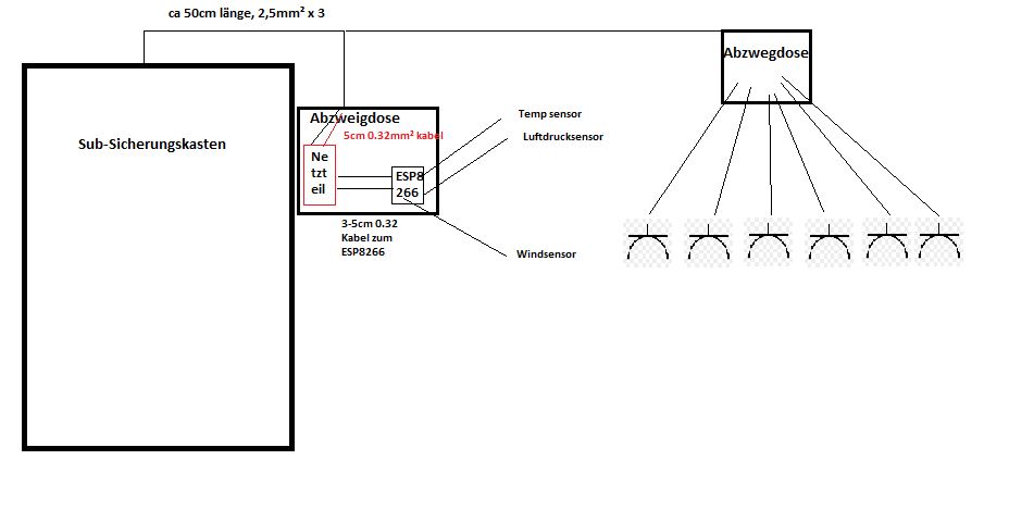

Liebe Experten und Expertinnen
Ich hätte eine Frage.
Ich habe ein 3x 2,5mm² (bzw. auch 1.5mm²) Kabel mit 230V (P, PE, N). Nun
möchte ich meinen ESP8266 gerne anschließen. Für diesen brauche ich ein
Netzteil, welches ich auch habe. Alles klar soweit. (✔️ Input: 100-240 V
AC / 50-60 Hz,✔️ Output: 3,3 V DC / 3 W, ✔️ Maße (LxBxH): 35 x 20 x 15
mm-Kontakte ca. 5 mm lang,✔️ Kontaktabstände kompatibel zu
Lochrasterplatinen)
Nun habe ich sehr wenig Platz an der Stelle und außerdeem ist es ein
Starres Kabel. Meine Frage:
Ich würde an die Netzeil Pins ein flexbiles Kabel anlöten, an welchem
ich einen Flachstecker crimpe.
Auf dass starre Kabel würde ich auch einen Falchstecker crimpen. Dadurch
kann ich viel leichter das Kabel anbringen, da es felxibel ist.
dieses Verbindungskabel ist weniger als 5cm lang. Mein Frage: welchen
Durchmesser braucht dieses????
Wie kann ich das ausrechnen. Normalerweise rechne ich anhand dem
Verbrauch, aber wieviel erbraucht das netzteil??? es sind ja nur angeben
für den output.
Ich hätte ein 0.32mm² Kabel, welches super wäre, aber reicht der
durchschnitt?
Wie gesagt es geht mir nur um ein 5cm Verbindungkabel von der 230V
Zuleitung auf die Input Pins des Netzteils

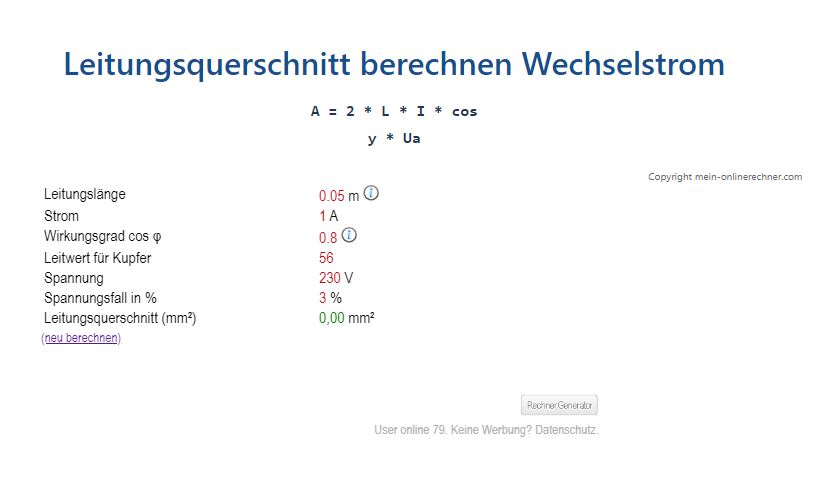

Wenn ich mit 1A, bei 230V und 5cm rechne, bekomme ich eine Querschnitt
von 0
Danke für Eure hilfe

von Andreas R. (andi_r)
Okay. Hier mal fehlende Infos
1. das Kabel, sowie der ESP und das Netzteil befinden sich in einer
aufputzdose und sind sicher vor jeglicher gewalteinwirkung
2. das kabel ist ein 22AWG 2 Adriges Kabel Polig 2x0.32 mm² Elektrisches
Rotes und Schwarzes Drahtlitzen Verzinntes Kupfer für 12 V DC 3528 5050
2835
3. Das Netzteil wäre dieses hier:
https://www.az-delivery.de/products/copy-of-220v-zu-5v-mini-netzteil
4. Bei der berechnung habe ich einen online rechner herangenommen
anbei skizze + rechner
danke euch

von Frank K. (fchk)
Nun gut.
Die üblichen Flachstecker kannst Du nur auf Litzen crimpen. Bei starren
Leitern hält die Crimpung nicht.  Nimm Wago-Klemmen, die sind für
eindrähtige, mehrdrähtige und feindrähtige Leiter mit und ohne
Aderendhülsen geeignet.
https://www.wago.com/de/installationsklemmen/durchgangsverbinder-mit-hebel/p/221-2411
Schau hier:
https://www.voltimum.de/sites/www.voltimum.de/files/de/filemanager/pdf_library/abb/ABB_Verlegearten_Strombelastbarkeit_2011.pdf
> durchschnitt?
Zuerst muss das Kabel für Netzspannung freigegeben sein. Netzspannung
kann bis zu 250V Effektiv oder ca 350V Scheitelspannung gehen. Heißt:
Spannungsfestigkeit bis minimal 400V. Ansonsten darfst Du das Kabel
nicht nehmen.
Dann: 2.5A Zuleitung läßt eine Absicherung >=16A vermuten.
Jetzt gehen wir mal davon aus, dass Dein Netzteil einen Kurzschluss hat.
Kann durchaus mal sein, Netzteile sind mit die Komponenten mit den
höchsten Ausfallraten. Im Fehlerfall werden also deutlich mehr als 16A
durch Deine 0.32mm^2 Leitungen fließen. Das gibt mit Sicherheit Rauch,
wahrscheinlich auch Feuer.
Wenn Du mit dem Querschnitt runtergehst, muss zwingend eine Sicherung
als Leitungsschutz davor. Ansonsten könnte im Ernstfall die
Gebäudeversicherung nicht zahlen wollen. Ganz davon abgesehen würde ich
das sowieso machen.
Auf der Produktseite steht "AC-Strom 40 mA/230 VAC". Also solltest Du da
eine Sicherung in der Größenordnung von 100mA davorschalten, und zwar in
den L (braun, Phase). Damit sollte auch der Einschaltstrom abgedeckt
sein.
Sowas z.B.:
https://www.reichelt.de/feinsicherung-6-3x32mm-flink-f-100ma-eska-632-007-p278881.html?&nbc=1
fchk
Okay... soweit ich gesehen habe gibt es für die Erdung keinen
vorhandenen pin...
Welchen Durchschnitt würdet ihr empfehlen?

0,75 mm2 für 5 cm wurde bereits mehrfach genannt.
Alles klar
Das habe ich noch gefunden
Ds genaue Datenblatt
von H. H. (Gast)
Macht es aber nicht richtig.
Selbst als Netzanschlussleitung sind 0,5qmm, einfach isoliert, zulässig.
Hier handelt es sich aber um geräteinterne Verdrahtung, und da reichen
eben schon 0,3qmm, bei den paar mA. Und wenn die hinreichend kurz ist,
dann reicht auch die Geräteschutzsicherung im Netzteil völlig aus, es
muss keine externe dazu.
