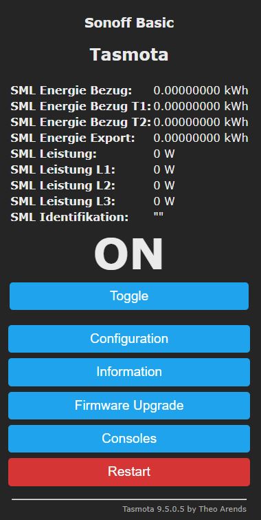

Moin. Ich nutze einen HITCHI Volkszähler mit Tasmota SML und bekomme keine Daten geliefert. Mein Zähler ist ein "eBZ DD3 2R10 DTA SMZ1". Auf Github ist unter https://tasmota.github.io/docs/Smart-Meter-Interface/#ebz-dd3-obis auch ein Script für SMZ1 Zähler --> Anhang. Das ist zwar für den Typ 2R06 getestet, aber ich denke, das ist egal. 2R steht für 2 Richtungen und die Zahl dahinter steht für die Summe der Einzelenergien. Der getestete Zähler hatte nur 60A, meiner hat 100A. Habe natürlich sowohl die Tasmota Manuals gelesen als auch gesucht, aber für genau meinen Zähler habe ich nirgendwo etwas gefunden.
Hat evtl. jemand genau meinen Zähler (eBZ DD3 2R10 DTA SMZ1) und eine Idee, was an dem Script geändert werden muss?

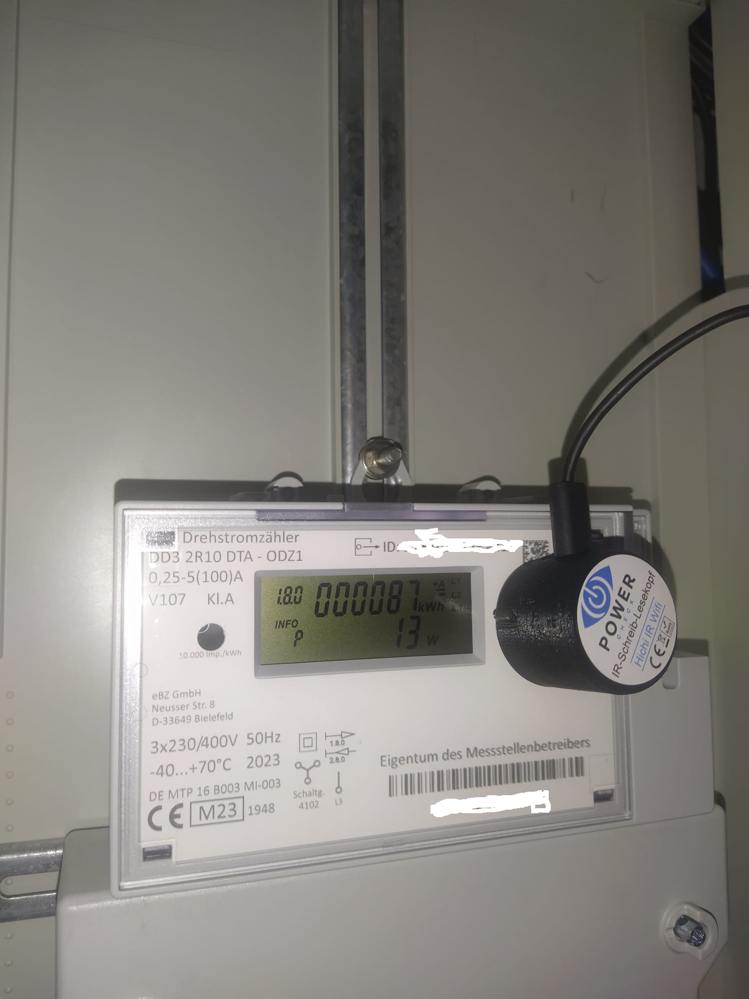

Ich habe deine Konfig von oben genommen, wie im Bild zu sehen habe ich den Lesekopf angebracht so das er an den beiden Nasen anliegt. USB Anschluss nach oben. Über die IP kann ich dann in tasmota sehen das das Script funktioniert allerdings mit null werten. Mit einer App kann ich sehen das Daten an kommen.

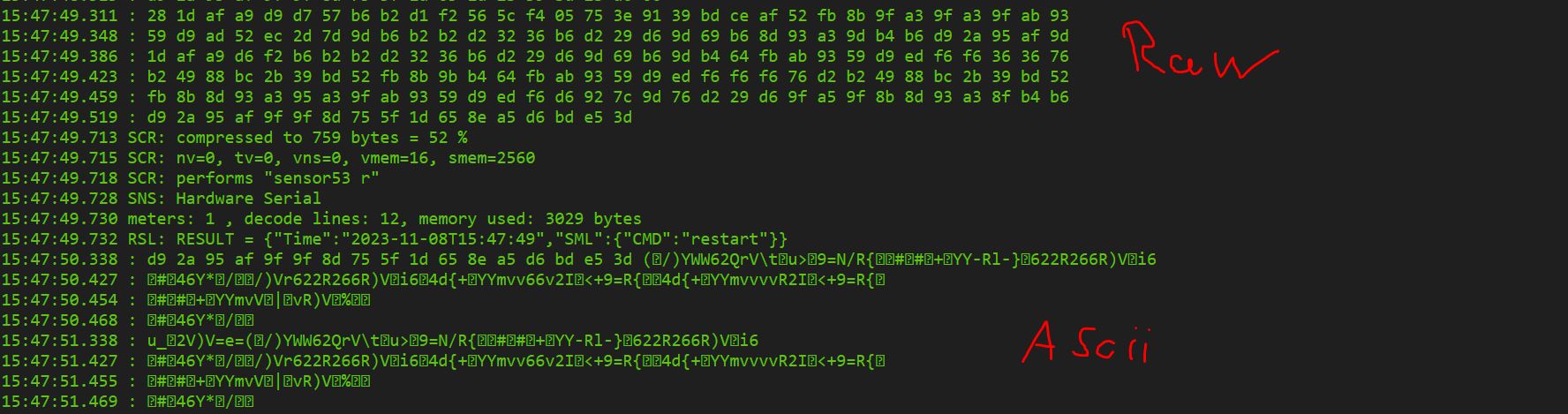

Versuche auch einen DD3 2R10 ETA - ODZ1 auszulesen. Den Lesekopf habe ich selber gebaut.
Bei Tasmota sind Scrips "enabled" SerialConfig 7E1 gesetzt PIN im Zähler "eingeleuchtet" und da ich einen OD Typ habe das erste zugehörige (erste) Script genutzt. https://tasmota.github.io/docs/Smart-Meter-Interface/#ebz-dd3-obis
Erkenntnis 1: In "Configuration Modul" muss der GPIO Seriral Rx & Tx NICHT nochmal neu eingestellt werden. Habe das hier und da mal gelesen.
Erkenntnis 2: Der TX Pin ist immer high. Das ist aber erstmal Nebensache, weil ich ja ehr nur lesen will. Deswegen ist die Leitung "abgeklemmt"
Erkenntnis 3: Daten kommen an. Mit nur marginalen Änderung. Daraus folgere ich das die Übertragung erstmal sauber läuft und nicht ständig "Störbits auftreten"
Guckt euch mal das Bild an. Oben hat der Datenstrom den Parameter
<type> The type of meter:
  • r - Raw binary coding (any binary telegram)
unten mit den kryptischen Zeichen hat der Datenstrom
  • o - OBIS ASCII type of coding
Frage: Sieht das bei euch auch so aus bzw. ist das normal? Habe das Gefühl das hier mein Problem liegt. Auf der "Startseite" stehen halt immer nur Null-en
Vielen Dank für eure Zeit, Axel

habe ebenfalls den eBZ DD3 2R10 DTA SMZ1. Bei mir ist es allerdings so, dass nach dem einspielen des Scripts nicht nur keine Daten kommen, sondern noch nichtmal die Bezeichner "Energiebezug" usw. angezeigt werden. Es sieht so aus als hätte ich kein Script verwendet. Nehme ich ein beliebiges anderes Script kommen zwar auch keine Daten, aber zumindest stehen die Bezeichner dort. Auf einem anderen Stromzähler (anderer Typ) läuft alles problemlos, der Hichi selbst ist also nicht das Problem. Ich nutze die vorderen IR LEDs und habe den Zähler auch mit dem PIN freigeschaltet und PIN auf Off gesetzt. Mich irritiert halt, dass garnichts angezeigt wird.
Hat jemand noch eine Idee oder vielleicht ein überarbeitetes Script? Habe bisher nur das aus dem Github Repo genutzt.

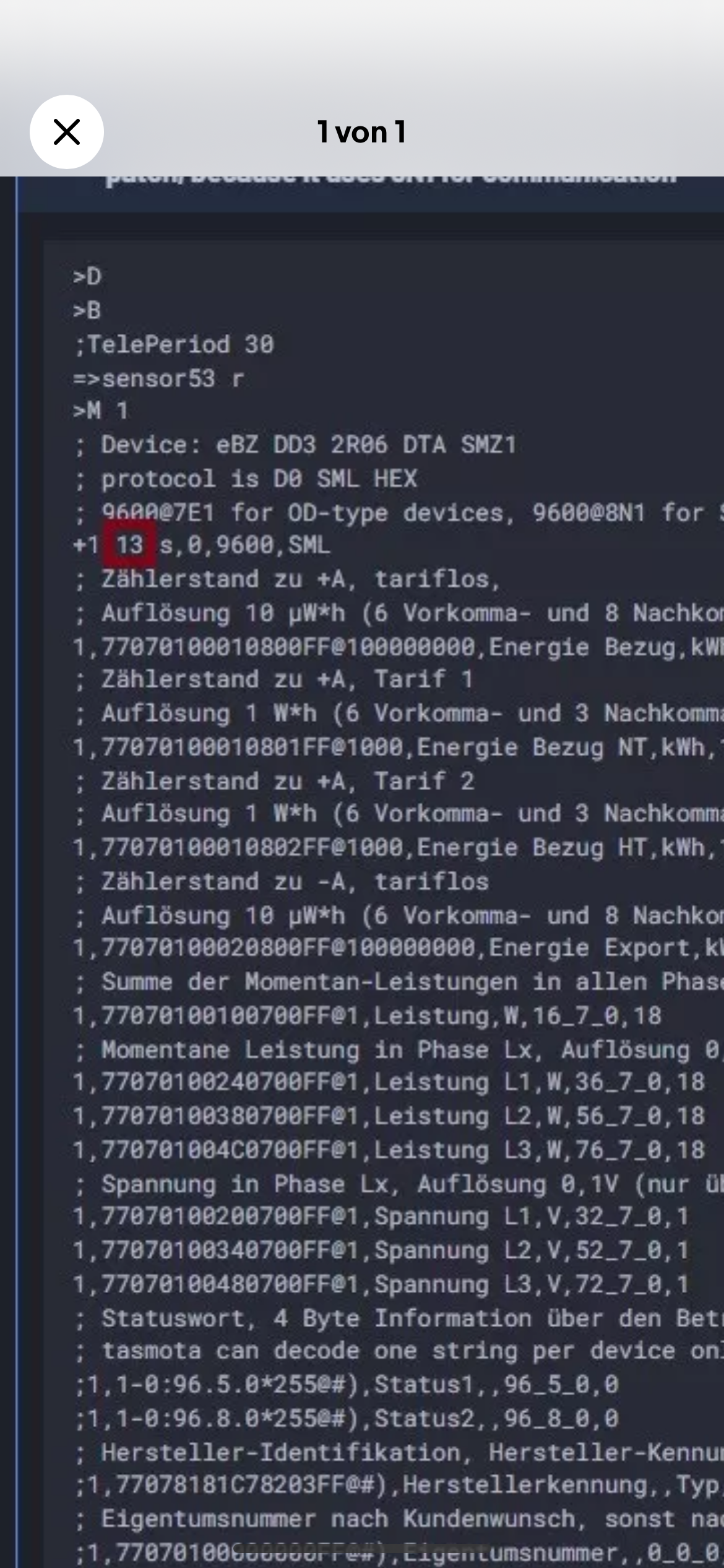

Hallo Axel, ich hatte auch das Problem. Nimm das zweite Skript! Hilfe kam vom Hersteller… Zitat:
bei ihrem Zähler muss in dem Skript von der Tasmota Seite an der rot markierten Stelle die "13" durch eine "3" ersetzt werden. Dies beschreibt den GPIO des Controllers und muss immer "3" sein.
Alles Gute!
Das Problem trat bei mir auch auf. Es lag daran, dass mein Auslesegerät wohl etwas anders konfiguriert war, als des Script vorsah (Belegung von GPIO 3 statt 13. Lesergerät: WiFi IR Schreib-Lesekopf DIY Kit Tasmota Volkszähler Hichi SML WLAN Stromzähler aus wispr-shop von GbR Steffen Widmaier, Robin Springer). Ich musste also in der 9. Zeile des Scripts die 13 durch eine 3 ersetzen, so dass sie nun wie folgt aussieht: +1,3,s,0,9600,SML (Im Zweifel die Zahlen von 1 bis 16 durchprobieren?) Danach wurden bei mir die fehlenden Zeilen in der Tasmota Oberfläche angezeigt. Damit kann ich an der oberen Schnittstelle (auf dem Gehäuse, unter einem Aufkleber) alle Werte auslesen.
An der vorderen Schnittstelle (dort wo auf den meisten Bildern der Leser positioniert ist) werden keine Werte für Spannung und Leistung der Phasen L1, L2 und L3 angezeigt. Die Positionierung des Lesegeräts auf dem Zähler ist etwas kniffelig, da die Stromversorgung bei korrekter Positionierung nach hinten gehen müsste, was aber nicht möglich ist, da dann der Stecker an die Zählerschrankrückwand stößt. Ich habe das Lesegerät also mit Stecker nach vorne und leicht versetzt positioniert, so dass die Lese-LED über die Sende LED des Zählers liegt. Die Sende-LED des Lesegeräts liegt dann an der falschen Stelle. Da sie zum Auslesen nicht benötigt wird, sollte das nicht stören.
