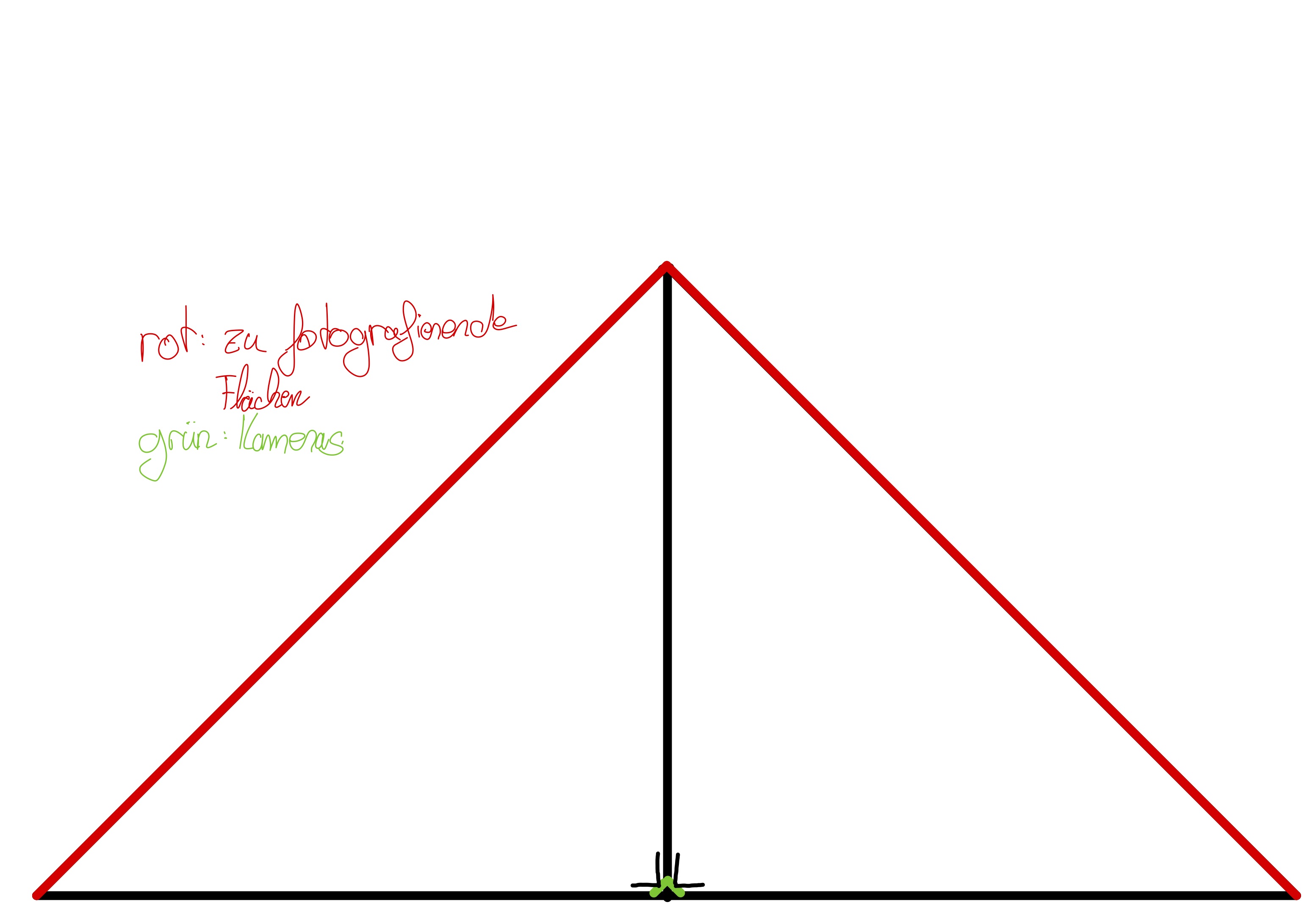

ich suche für ein Projekt in meiner Schule eine Kamera für einen
Arduino/ESP32, die bei einer Auflösung um FullHD einen Öffnungswinkel
von +/- 100 Grad hat und dabei unter zwanzig Euro bleibt. Kennt Ihr da
Möglichkeiten?
Ich bedanke mich schon im voraus für eure Hilfe
Jakob

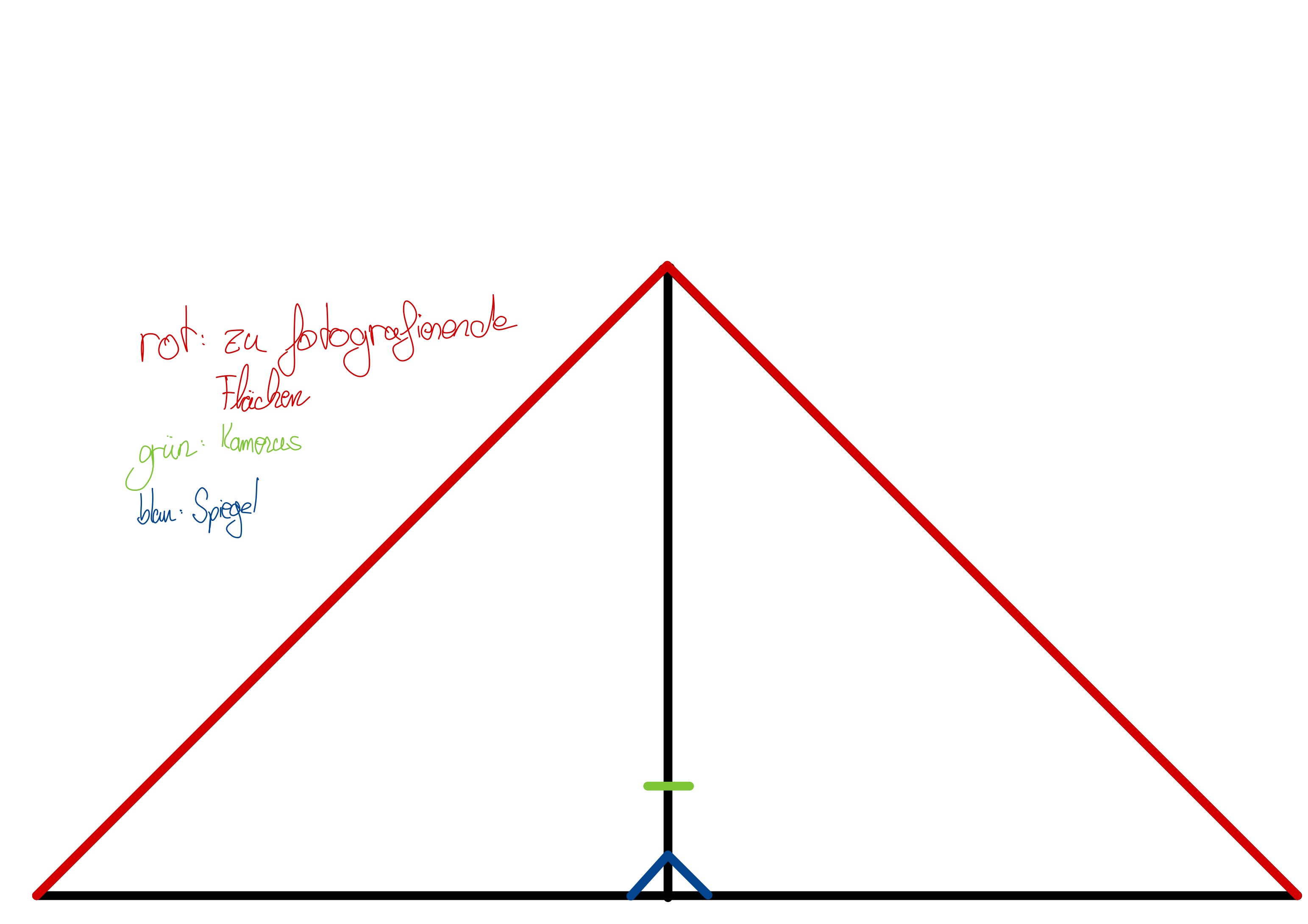

Such mal nach "fisheye mirror". Eine normale Kamera schaut von oben oder
unten auf einen geeignet geformten Spiegel, damit kann man sogar
horizontal rundum schauen.
Als Einparkhilfe oder ähnliches gedacht könnte das noch bezahlbar sein.
Es gibt das als Aufkleber für den Rückspiegel.
nur zum Anschauen "Kegelförmige Spiegel" "Ideal für 360°-Anwendungen"

von Jakob (homerusja)
Ich bin zu doof um zwei Dateien anzuhängen, also gibt es das ganze in
zwei Posts
Also, ich habe mal die ursprüngliche Variante und eine Variante aus dem
Forum aufgezeichnet. Stelle ich mir das so richtig vor?
Die 100 Grad waren mit etwas Spielraum. wenn ich jetzt drüber nachdenke,
dann sehe ich den Punkt. Exakt 90 Grad würden auch reichen.
von Oliver R. (orb)
Um da wieder erkennbare Bilder rauszurechnen braucht es aber
Rechenleistung, die einen ESP32 etwas sehr auslastet. Und mit den 20
Euronen wird es da auch eng.
