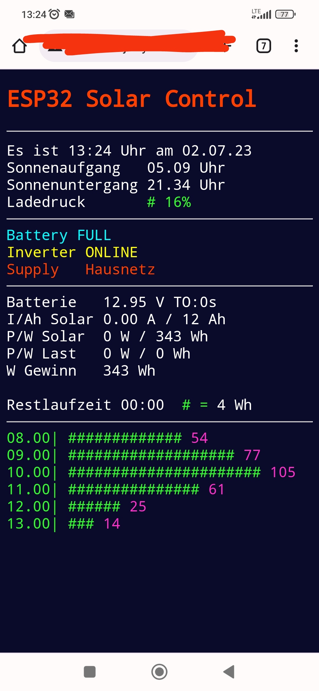

Jupp... bei JSON kann ich den ganzen Struct umwandeln, rüberschieben und
den genauso wieder zusammensetzen. Trotzdem muss man bei Änderungen
immer beide ändern. Für den Browser habe ich schon alles fertig, in bunt
und schön optisch aufbereitet (Monat noch falsch). Jetzt fehlt nur noch
ein Display im Wohnzimmer, wo die Daten auf Displays geschickt werden.

von Thorsten M. (Gast)
Ok,
Schluss mit dem sscanf Zirkus, so sieht es jetzt aus und den Code habe
nicht ich geschrieben sonder ChatGPT mit der Eingabe des Structs als
Input und der Aufforderung die daten zu verpacken. Noch ein wenig dran
herum geschliffen und der Client sieht jetzt ganz sauber das hier und
das steht auch in den Variablen nach dem parsen des Strings.
Und eines begrüsse ich wirklich bei KI wie ChatGPT: Dinge, die man nicht
wirklich verstehen muss, die einfach nur funktionieren sollen, dafür ist
dieses Tool klasse. Denn die Einarbeitung in JSON interessiert mich
überhaupt nicht weil ich das ganz sicher nie wieder nutzen werde oder
nur rudimentär. In einem anderen projekt mit den Wetterdaten musste
JSON5 auf JSON6 portiert werden, auch den Code hat er oder besser es
einwandfrei gemeistert.
