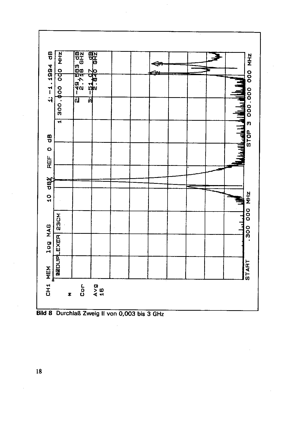

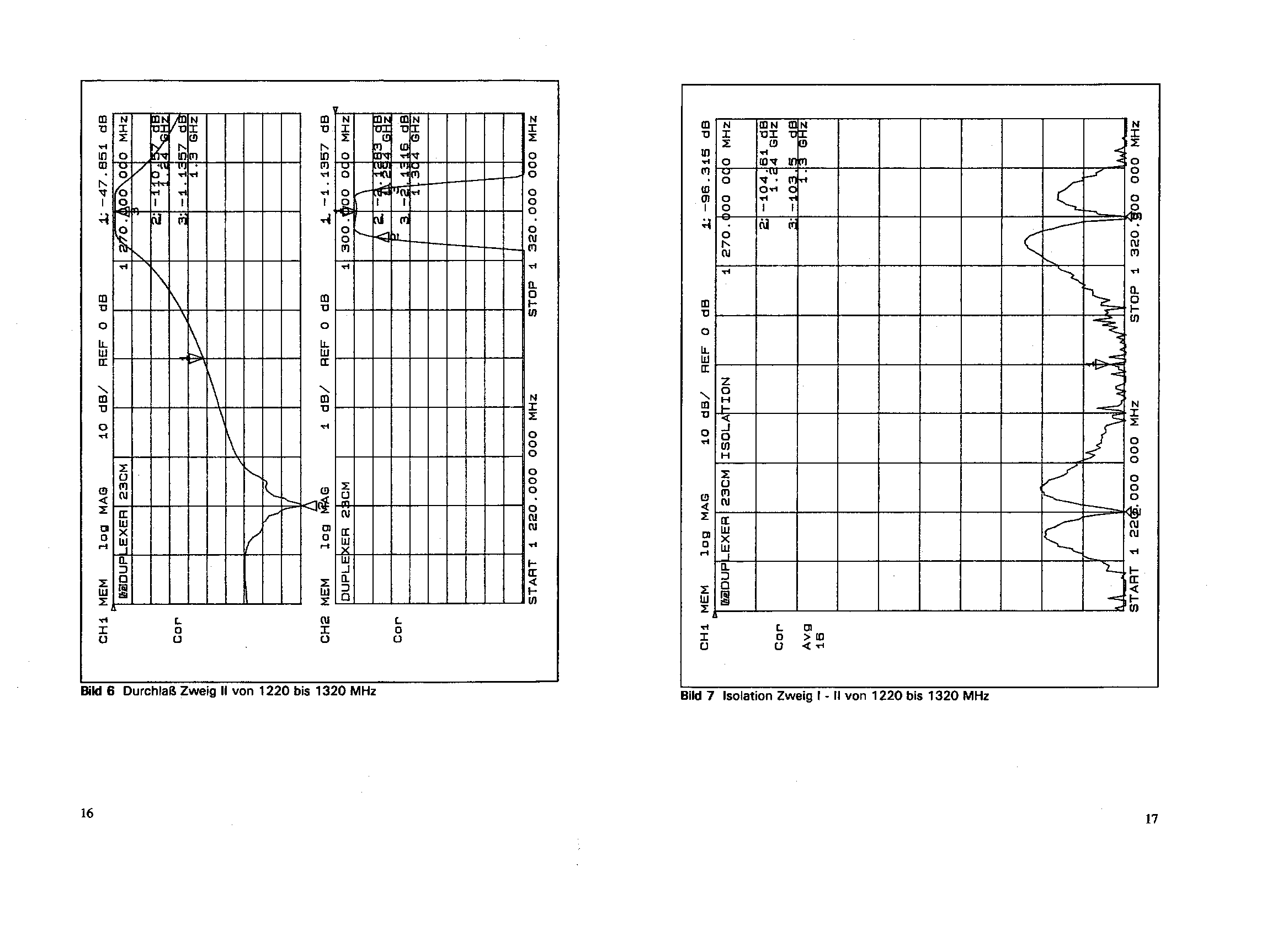

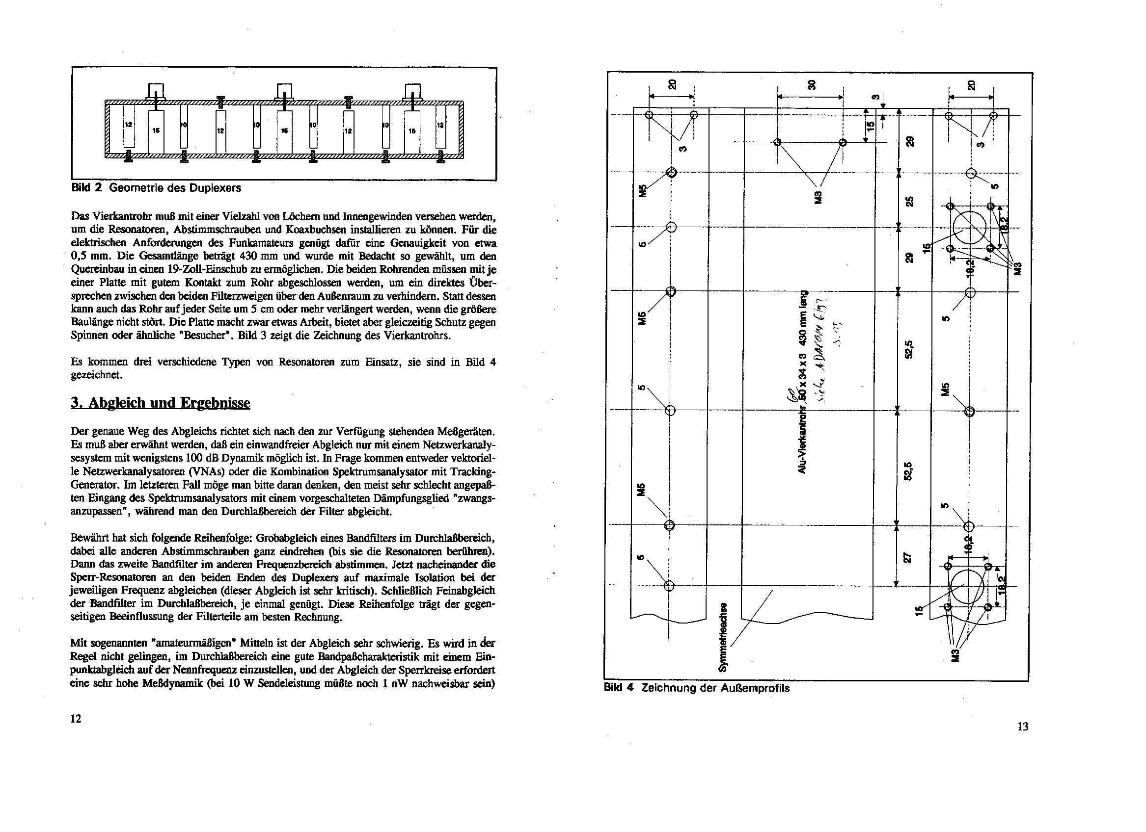

Ich habe dieses Duplex-Interdigitalfilter für 23cm mehrfach nachgebaut. Erschienen in Heft 4-1992 der ADACOM von DF9IC. Ein ähnliches Filter für 2,4 GHz hat er hier veröffentlicht: http://www.df9ic.de/doc/2014/dorsten_2014/dorsten14_interdigitalfilter.pdf Beides basiert auf einem Artikel von Dieter Vollhardt DL3NQ in den UKW-Berichten.

Danke für den Link. Ein Diplexer ist natürlich nochmals eine ganz andere Klasse. Wohl ohne VNA schwer zu realisieren, aber zum Glück ist das ja bei einem reinen Empfänger nicht nötig.
