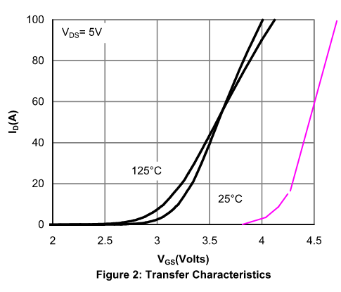

von Maik R. (maikrudolf)
Hallo nochmal,vielen Dank für die schnelle Antworten. Ehe ich hier
weiter rumbastle könnte ich nicht so etwas nehmen?
https://www.amazon.de/dp/B07TVHRYBB/ref=sspa_mw_detail_1?ie=UTF8&psc=1&sp_csd=d2lkZ2V0TmFtZT1zcF9waG9uZV9kZXRhaWw

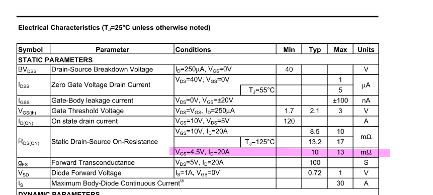

von Stefan F. (Gast)
Maik R. schrieb:
> Ehe ich hier
Leider wird das Gebastel damit nicht beendet sein, denn diese Module
brauchen mindestens 4,5 V Steuerspannung, um sicher ein zu schalten.
Ich habe mal den geschätzten Worst Case (durch Materialstreuung) in das
Datenblatt des Transistors eingezeichnet. Die Gate-Threshold Spannung
kann bis zu 0,9 Volt höher sein, als der typische Fall, den das Diagramm
(in schwarz) zeigt.
