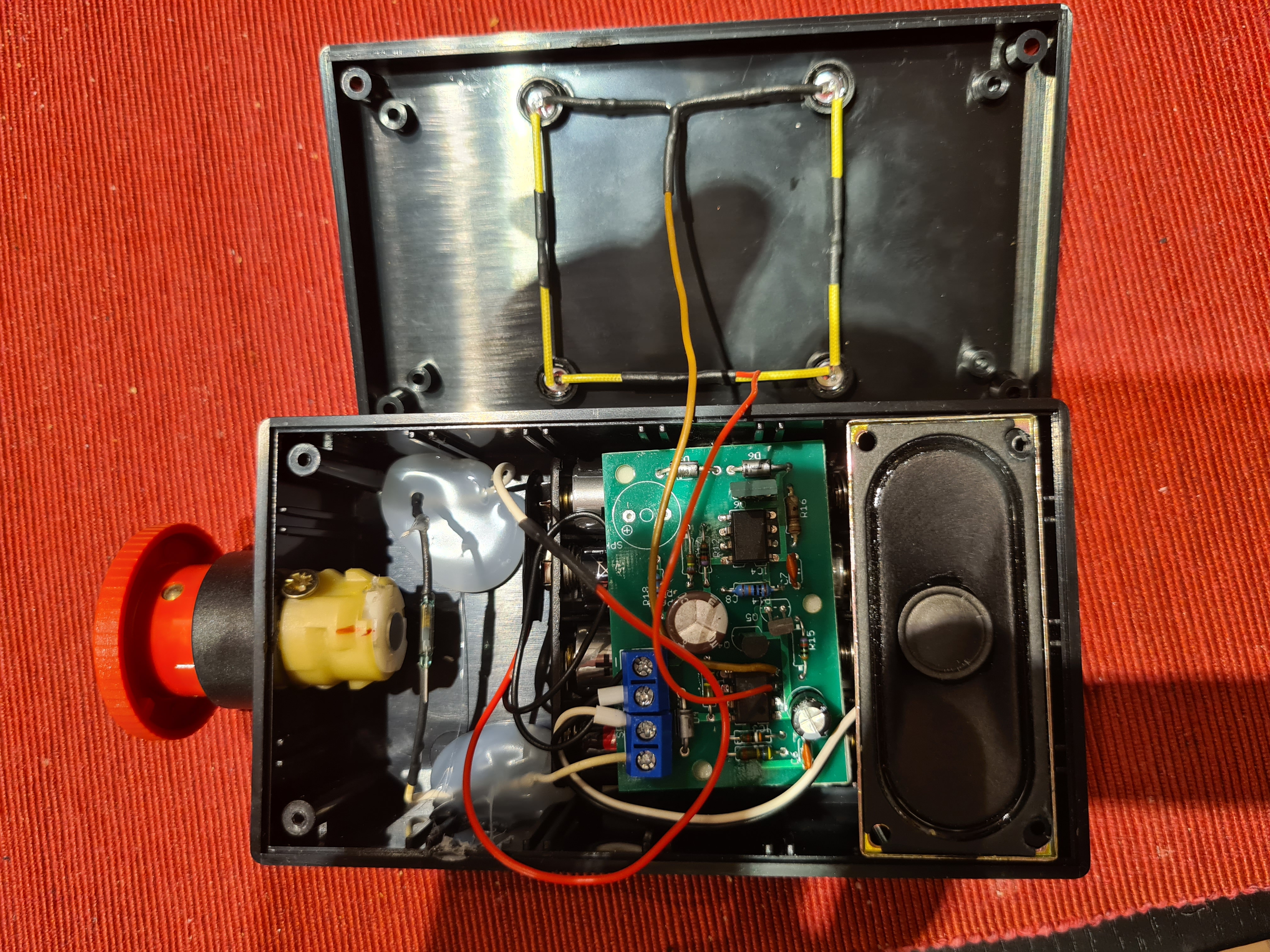

Kleine Rückmeldung: im wesentlichen ist das Geburtstagsgeschenk für den
Neffen jetzt fertig. Es fehlt nur noch die Schallöffnung über dem
Lautsprecher und ein Schutzgitter. Das Gehäuse wird noch mit
schwarzgelbem Warnband foliert.
von Harald W. (wilhelms)
Ist rechts eine gelbe Siebensegmentanzeige verbaut. :-)

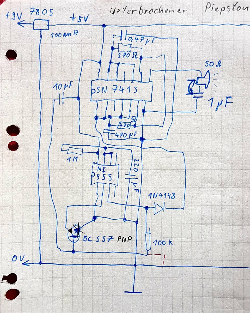

Ich habe auch mal versucht so eine "Red Alert" Sirene zu basteln. Ich
bekomme aber den langsam ansteigenden Ton nicht hin. Bei mir klingt der
unterbrochene Piepston immer mit gleichmäßiger Frequenz. Das hört sich
ungefähr so an:
Pieeep-Pause-Pieeep-Pause...usw.

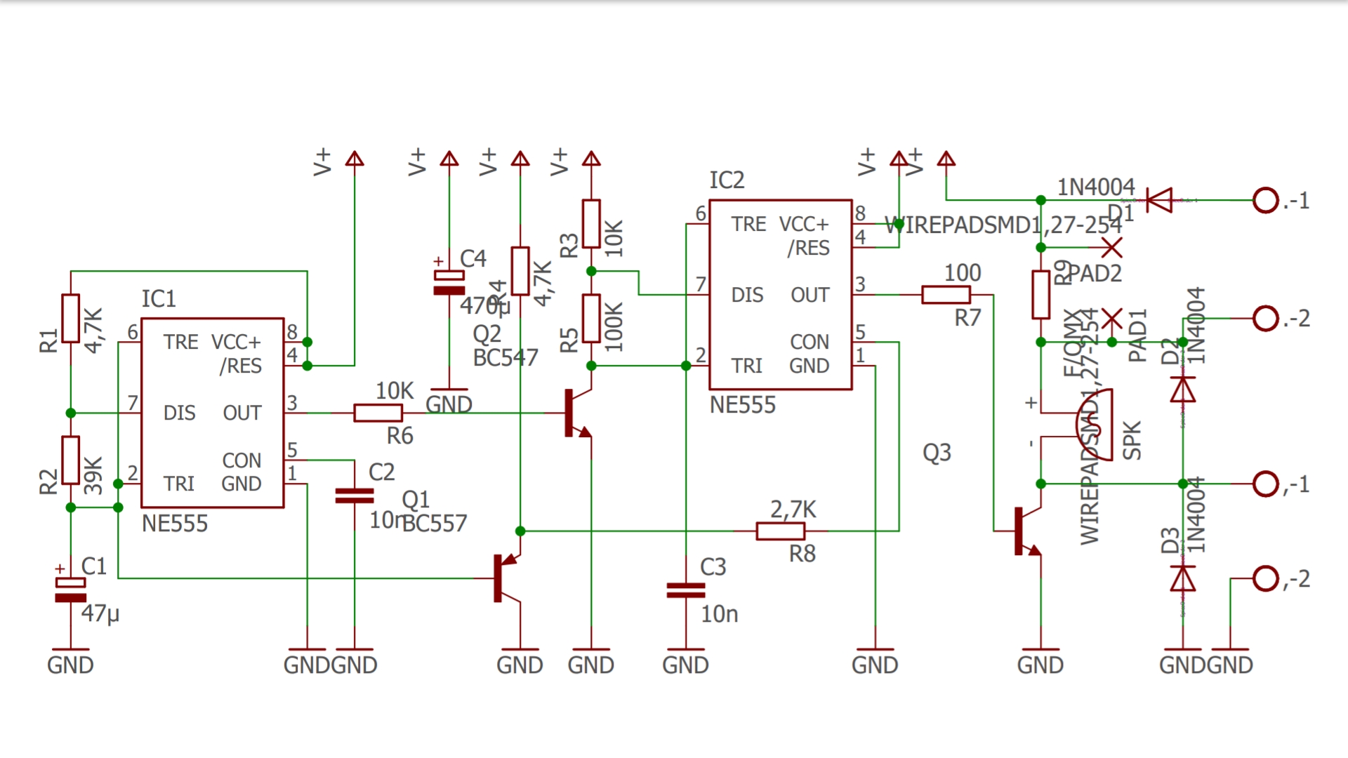

Auf deinem Bild sehe ich zwei NE555. Der eine erzeugt wahrscheinlich den
anschwellenden Ton und der andere die Unterbrechung.
Zeig doch bitte mal deinen Schaltplan.
von Gerald B. (gerald_b)
Aber gerne doch. Ist nich auf meinem Mist gewachsen, wenn man mal unter
"star trek red alert schematic" sucht, findet man mindestens 3
Versionen, die sich aber recht ähnlich sehen.
Ich hab das Ganze zur Verifizierung auf dem Breadboard zusammengesteckt
und dann ne passende Leiterplatte "geegelt"
Ist 80er Jahre Elektronik ;-)
Ich habe das Board möglichst universell ausgelegt. Statt des
Onboardpiepers sind auch Lautsprecher in einem weiten Leistungsspektrum
möglich.
Q3 ist ein BD135. Will man mehr Leistung, dann kann man auch einen BDX33
nehmen, der 10A Kollektorstrom zulässt.
Aber Obacht, beim BD135 kommt die Kühllasche Richtung Außenkante, der
BDX hat spiegelbidliche Anschlussbelegung, da muß die Kühlfahne Richtung
NE555 zeigen. Das Gute am BDX ist, das der ein Darlington Transistor ist
und somit mit dem selben Basiststrom, wie der Kleine auskommt. Deshalb
bin ich an der Stelle vom 2N3055 abgewichen.
R9 ist an die Betriebsspannung und den verwendeten Lautsprecher
anzupassen. Bei einem 47 Ohm Pieper für 3-5V an 12V 150-180 Ohm. Bei dem
von mir verwendeten 8 Ohm Pollin Lautsprecher
https://www.pollin.de/p/matsushita-kleinlautsprecher-g7d506b2-641144
Habe ich für R9 15 Ohm gewählt, da das kleine Ding weniger als 1 Watt
Leistung hat. Bei einem entsprechend leistungsfähigen Lautsprecher
entfällt R9 und überbrückt die beiden Lötpads.
PS mit dem 7413 die Tonveränderung machen zu wollen, kann ich mir nicht
vorstellen. Bessere Chancen hättest du vermutlich mit einem 74121 - ein
retriggerbares Monoflop, das man auch als VCO verwenden kann.
Ich hatte in meiner Jugend mal eine Schaltung für eine auf- und
abschwellende Sirene mit einem 7400 (LS ging nicht dafür) 2x astabile
Multivibratoren, wobei der modulierte analog mittels RC Glied (1000µ
Elko) missbraucht wurde :-)))
von Marcel V. (mavin)
Vielen Dank. Der BD135 in Verbindung mit einem 8 Ohm Lautsprecher (und
R9 = 15R) wird wohl mehr als ausreichend sein (schon wegen der
Nachbarn).
R7 werde ich wahrscheinlich noch von 100R auf 470R vergrößern. Aber
ansonsten eine schöne Schaltung und ich brauche das Rad nicht extra neu
erfinden ;)
Danke 👍
