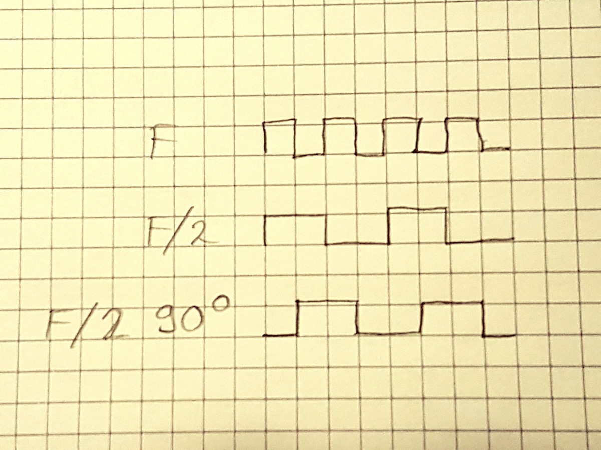

Wenn es so genau sein soll, würde ich in programmierbarer Logik eine
2-bit-Statemachine bauen, die Software kann das genauso machen. Also mit
vierfacher Frequenz die Zustände 00-01-11-10... durchlaufen. Damit
ergeben sich die beiden Rechteckschwingungen. Oder in simpler
TTL-Technik einen Rechteckoszillator der vierfachen Frequenz mit zwei
D-Flipflops herunterteilen. Also zwei D-FF hintereinander, der
/Q-Ausgang des zweiten geht auf den D des ersten.
So macht man das gern bei simplen SDR-Schaltungen.

von Marcel V. (mavin)
Die 2000 Impulse pro Umdrehung kann man schon mal mit einem
Frequenzteiler durch zwei teilen.
Ein weiterer Frequenzteiler, der von der Ursprungsfrequenz, durch
Vorschalten eines Inverters, auf die negative Flanke reagiert, erzeugt
unabhängig von der Drehzahl immer ein exakt um 90° verschobenes Signal.

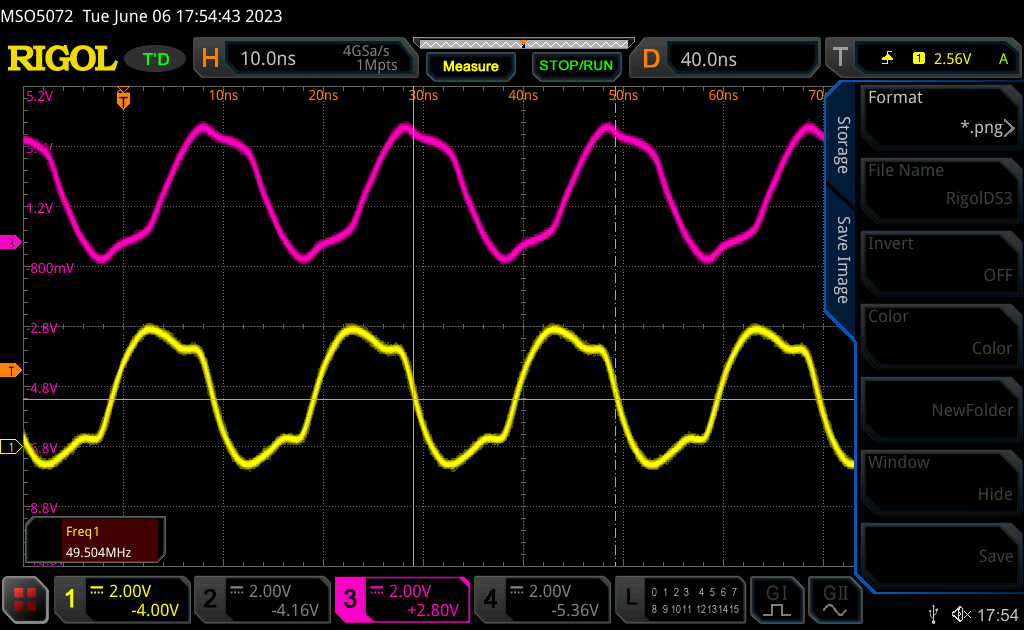

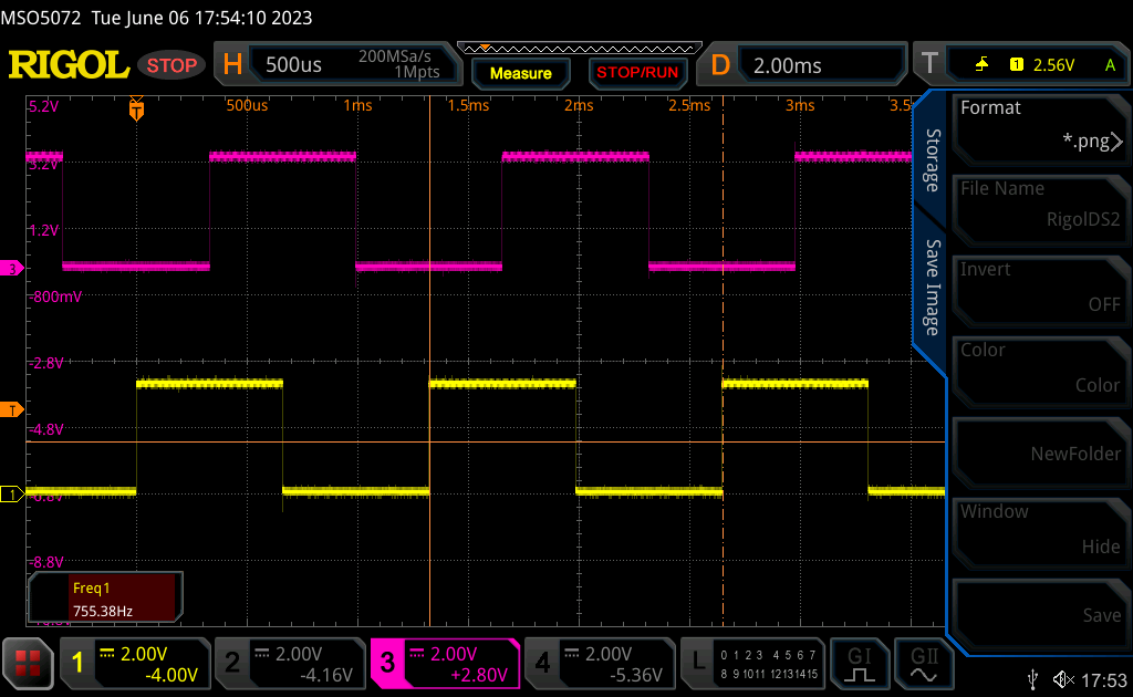

Zum Feierabend habe ich mit dem RP2040 gespielt. Das Programm zum
Erzeugen der Ausgangssignale sieht so aus:
void init_PIO_encoder(void)
// PIO0 aktivieren
  RESETS_CLR->RESET = RESETS_RESET_pio0_Msk;
  while (!(RESETS->RESET_DONE & RESETS_RESET_pio0_Msk));
// Pin0 und Pin1 fuer PIO0
  IO_BANK0->GPIO0_CTRL = IO_BANK0_GPIO0_CTRL_FUNCSEL_pio0_0;
  IO_BANK0->GPIO1_CTRL = IO_BANK0_GPIO0_CTRL_FUNCSEL_pio0_0;
  SIO->GPIO_OE_SET = 0x3;     // als Ausgang
// Zuordnung fuer set-Befehle
  PIO0->SM0_PINCTRL = 2<<PIO0_SM0_PINCTRL_SET_COUNT_Pos | 0<<PIO0_SM0_PINCTRL_SET_BASE_Pos;
  PIO0->SM0_INSTR = 0xe083;   // set pindirs
// Schleife 0 -> 3
  PIO0->SM0_EXECCTRL =  (0 << PIO0_SM0_EXECCTRL_WRAP_BOTTOM_Pos) |
                        (3 << PIO0_SM0_EXECCTRL_WRAP_TOP_Pos);
// ab ADR0
  PIO0->INSTR_MEM0 = 0xe000;      // set pins,1
  PIO0->INSTR_MEM1 = 0xe001;      // set pins,2
  PIO0->INSTR_MEM2 = 0xe003;      // set pins,3
  PIO0->INSTR_MEM3 = 0xe002;      // set pins,2
22
23
  PIO0->SM0_INSTR = 0;            // Startadresse
24
  PIO0->SM0_CLKDIV = (1 << PIO0_SM0_CLKDIV_INT_Pos);  // Taktteiler = 1
25
  PIO0_SET->CTRL = (1 << (PIO0_CTRL_SM_ENABLE_Pos));  // starten
26
  while(1);   // PIO0_SM0 laeuft
27
Die Ausgangsfrequenz läßt sich zur Laufzeit einfach durch Ändern des
'PIO0->SM0_CLKDIV'-Registers anpassen. Bei 200 MHz Taktfrequenz und
Vorteiler 1 ergibt sich ein 50 MHz Signal mit vier Phasen. Bei 0xffff
sind es rund 755 Hz. Noch langsamer wäre kein Problem.
Dazu noch die Bilder, die kein besonders gutes Massesignal zeigen -
egal.
http://www.elexs.de/iq1.htm

von Rainer W. (rawi)
Gerald K. schrieb:
> 200Hz sind Rechtecksignale von 5ms Periode.
No schrieb:
> ... und pro Impuls sind das 0,00000625 sekunden
No, wie wäre es, wenn du an Stelle deiner Prosa ein vernünftiges
Zeitdiagramm zeigt, aus dem klar hervor geht, was du nun wirklich
erzeugen willst?
Und möglichst nicht mit Kindergartenzahlen mit 12-und-drölfzig Nullen
