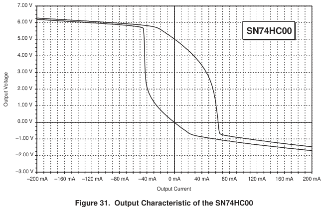

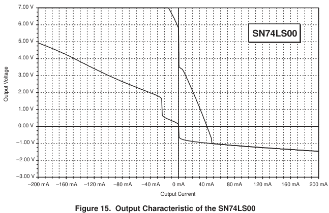

von Clemens L. (c_l)
Steve van de Grens schrieb:
> Weiss jemand, ob 74HCTxx und 74LSxx kurzschlussfest sind?
(Quelle: https://www.ti.com/lit/pdf/szza008)
HC: ca. 45 mA
LS: ca. 35 mA
Das Absolute Maximum Rating von HC ist 25 mA.
LS hat keine spezifierte Grenze, ist wahrscheinlich harmlos.

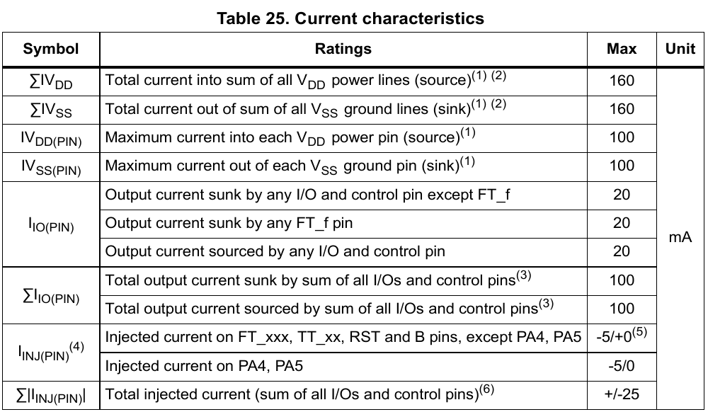

von Alex R. (geneo)
Rainer W. schrieb:
> Alex R. schrieb:
>> Mehr als dreimal soviel, wie mein STM32 pro Pin verträgt.
> Woher willst du wissen, wieviel dein STM verträgt?
> Das Datenblatt gibt dir nur einen Mindestwert.
Oh, habe ich falsch geschaut!?
Ich dachte unter "Maximum Ratings"->"Current charateristics" wäre ich
richtig.
von Rainer W. (rawi)
> richtig.
Im Datenblatt stehen die Garantiewerte des Herstellers. Wieviel der
Ausgang wirklich verträgt, erfährst du wahrscheinlich nur, wenn du
guckst, bei welchem Strom der Ausgang kaputt geht. Bei zu hohem Strom
kann auch einfach eine schnellere Alterung stattfinden.
