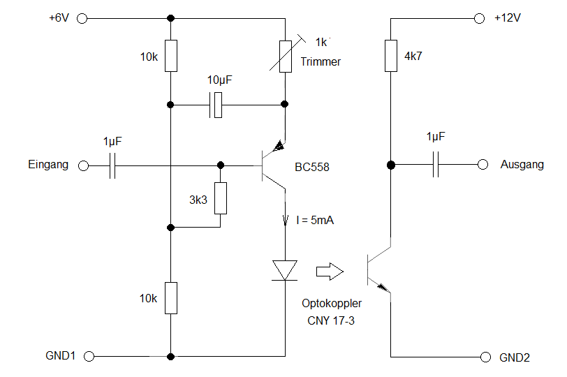

Hi, kurze Problemschilderung: Da ich gerne Kurzwellensender aufnehmen möchte, habe ich den Line-Ausgang des Kurzwellenempfängers mit dem Line-In der Soundkarte des PCs verbunden. Leider gibt es dabei Störgeräusche. Wie ich festgestellt hatte, ist im AD-Wandler der Soundkrte ein 12,880 MHz Quarz drin, und genau in dem Kurzwellen-Bereich (21-Meterband) rauscht es natürlich gewaltig. So weit so klar. Wenn ich den Masse(GND)anschluss entferne, ist das Rauschen fast verschwunden. Nun dachte ich, man könnte mit galvanischen Trennungen mit einem Übertrager die galvanische Verbindung unterbrechen. Das tut es auch, aber der Effekt ist mir noch nicht ausreichend genug. Es rauscht immer noch ein wenig. Die Abschirmungen wurden durchprobiert. Kann zwar Störungen etwas verringern, aber es ist nicht das gewünschte Ergebnis. Gibt es Opto-Koppler, die nicht wieder selber eine Störung produzieren? Die Toslink-Sender/Empfänger machen es nämlich auch, sie rauschen. Bzw. produzieren HF in dem Bereich.

den habe ich ausprobiert. Die Wicklungskapazitäten sind leider noch zu groß. Die Sache mit dem Toslink ist insofern interessant, weil ich für Stereo nur ein einziges "Glasfaser"-Kabel benötige. Brauche gelegentlich zwei Kanäle für vor Dynamikkompression, nach Filterung, vor Filterung etc. Experimente in der Art. Sogar 10 Meter steckt das locker weg. Aber die Encodierung braucht halt einen Chip mit Quarz. deswegen doch noch was Analoges davor. Oder: Dachte, es gäbe noch Toslink-"Sender", die besser abgeschirmt sind, dessen Eingänge HF-mäßig total abgeblockt sind, so dass es keine derartigen Rückwirkungen gibt. Wir befinden uns bei Kurzwellenempfang bekanntermaßen schon im Bereich an der Grenze der physikalischen Möglichkeiten, so dass die üblichen Störgrenzwerte nicht ziehen. Es muss was Besseres sein. Wer hat schon mal mit Toslink an derartigen empfindlichen Empfängern gearbeitet? Und hätte einen Tip für mich?

Erstmal vielen Dank für die zahlreichen Antworten. Im Bild das Prinzipschaltbild des Mikro HD400 Entbrummers. Dabei ist nur ein Eingang mit 100 nF gegen Gehäuse abgeblockt. Steht zwar 10 nF soll aber 100 nF heißen. Der andere Eingang ist GND-mäßig "offen". Rainer W. schrieb im Beitrag #7428645:

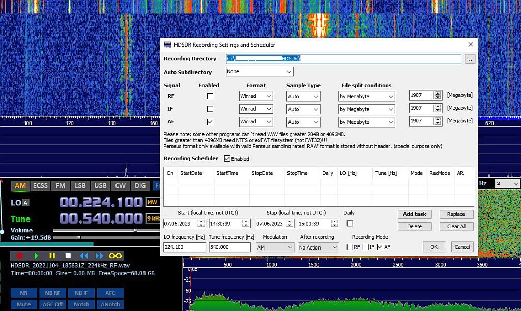

Habe ich auch schon. Aber die SDRs, die ich hier verwende, sind um Klassen schlechter was Empfindlichkeit, Großsignalfestigkeit und Artefakte angeht. Habe mit HDSDR schon Aufnahmen mit Notebook gemacht. Bei 1,97 GB ist Schluss. Gnadenlos wird Aufnahme abgebrochen. Es wird auch nicht entgegen der Beschreibung ein neues File angelegt und dann Aufnahme fortgesetzt. Ich wollte aber längere Programme mitschneiden. Und das Notebook läuft nur im Akkubetrieb bei der Task sauber. Sonst sieht man nur Streifen auf dem Bildschirm. Das eigene Netzteil müllt alles im besagten Bereich zu.
Hab ich noch nicht ausprobiert. Liegt das an HDSDR selbst oder benutzt du ein Dateisystem das nicht mehr als 2GB große Dateien erlaubt?

Hi, also Win10 und 64-Bitsystem erklärt nicht die File-Limitierung bei WinRad (alias HDSDR). Gerade nochmal ein gespeichertes RadioFrequency File rausgesucht und als Record Audio (AF) umzumodeln versucht. Ist etwas trickreich, weil man aus dem Spektrum die gewünschte Frequenz nochmal manuell einjustieren muss.
