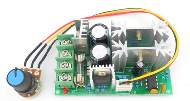

ich habe folgendes PWM-Modul (Bild im Anhang) womit man einen
Elektromotor stufenlos steuern kann. Die Steuerung erfolgt über einen
Drehpoti. Wenn ich richtig gemessen habe, dann ist es ein 100k-Poti. Bei
0V zwischen Mittelabgriff und Masse läuft der Motor auf max. Leistung,
bei ca. 3V steht er still.
Anstelle des Potis möchte ich nun folgendes Gaspedal verwenden. Dieses
Gaspedal hat eine umgekehrte Kennkurve, also bei durchgetretenem
Gaspedal (sollte max. Motorleistung entsprechen) liegen 4,2V zwischen
Masse und Mittelabgriff an. Im Ruhezustand liegen 0,8 V an.
Ich habe hier also ein umgekehrtes Verhalten der Spannung und zusätzlich
eine leichte Verschiebung.
Wie würdet ihr das sinnvoll lösen?

Und kannst du dein PWM-Modul überhaupt mit einer Spannung steuern? Was
ist denn da für eine Elektronik verbaut?
von Edward P. (itsunreal)
Macht das nicht auch der Poti am PWM-Modul? Durch den veränderlichen
Widerstand wird die Spannung verändert, oder verstehe ich das falsch?

von Arduino F. (Firma: Gast) (arduinof)
Peter G. schrieb:
> und somit kann man das PWM Modul mit einer Spannung steuern...
Dafür sehe ich kein Indiz
Diese Platine ist dafür nicht geeignet, weil es die klassische "NE555
mit 2 Dioden" Schaltung ist:
https://www.build-electronic-circuits.com/555-pwm-circuit/
Wie man sieht, werden beide Enden des Potis verwendet und sind Teil der
Rückopplung des 555.
Man braucht einen PWM Modulator aus Sägezahn/Dreieckgenerator und
Komparator, oder eben einen MC.
