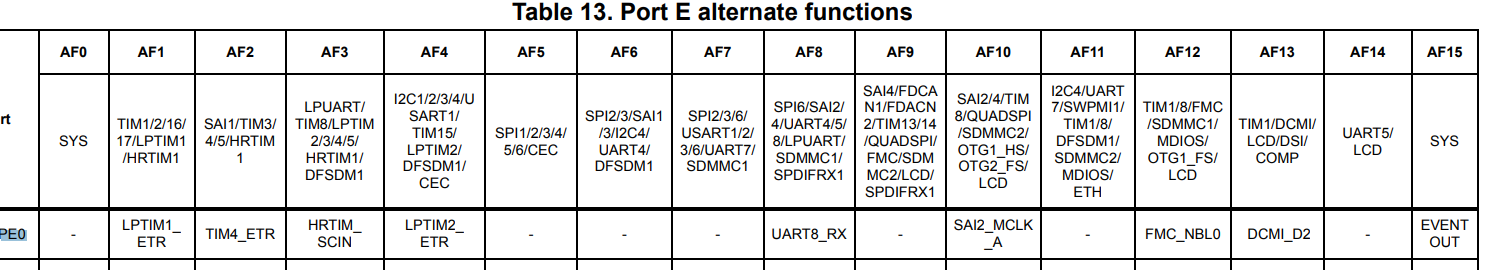

Bei den STM32H7 (konkret: STM32H755BIT6) lässt sich der FMC für externe
SDRAMs nutzen. In den Konfigurationen für 16 Bit und 32 Bit breite
SDRAMs werden durch STM32CubeMX auch die Signale FMC_NBLx (zu verbinden
mit DQMx des SDRAMs) korrekt generiert. In der 8-Bit-Variante fehlt
jedoch ein entsprechendes Signal. Übliche 8-Bit-SDRAMs (z.B. Alliance
AS4C32M8SA) wollen jedoch auch ein DQM-Signal sehen. Hat STM hier Mist
gebaut oder kann man in diesem Fall DQM mit CS# bzw. FMC_SDNE0
verbinden?
Laut Datenblättern soll für eine korrekte Initialisierung DQM zunächst
auf High liegen und erst später auf Low gepulst werden. Darf man etwa
DQM auf einen GPIO-Ausgang legen und nach der Initialisierung dauerhaft
auf Low legen, ohne dass es bei der RW-Richtungsumschaltung zu
Buskollisionen kommen kann?
Dieses Problem wurde auch schon hier thematisiert, aber leider ohne
erprobte Lösung:
https://electronics.stackexchange.com/questions/422204/connect-micron-sdram-to-stm32h7-fmc-what-should-i-do-with-the-dqm-pin
Setzt hier wirklich niemand (wegen Pinmangels) ein 8-Bit-SDRAM ein?

von Max H. (nilsp)
Andreas S. schrieb:
> Vielleicht ist es ja wirklich
> nur ein Fehler im STM32CubeMX, und man kann einfach PE0 auf AF12
> konfigurieren.
Öh, also laut Datenblatt von St geht das so. Siehe Bild.
Genau das meinte ich ja damit, AF12 für PE0 zu konfigurieren. Ich finde
nirgendwo etwas gegenteiliges in der Dokumentation von STM. Dort wird ja
eine Datenbusbreite von 8 Bit für SDRAM explizit aufgeführt.
In STM32CubeMX steckt heutzutage aber auch ziemlich viel Insiderwissen
über Fehler in den Bausteinen selbst. Wenn man sich den generierten Code
anschaut, findet sich so mancher Workaround, vermutlich auch für nicht
öffentlich dokumentierte Fehler. Vielleicht ist ja STM ein Fehler bei
der NBL0-Erzeugung im 8-Bit-Modus bekannt. Statt das ins Errata Sheet zu
schreiben, wird NBL0 einfach nicht aktiviert. Problem gelöst. Mal
schauen, wie die offizielle Stellungnahme von STM aussieht.
